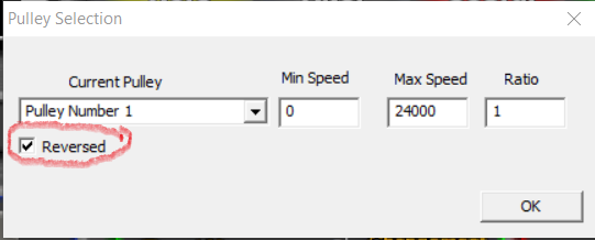

Passons à autre chose, pour l'instant je m'instruit ! je paramètre un axe A
pour faire travailler mon deuxième PAP du Y comment dire à Mach3 qu'il y a un
autre Switch sur le Y ?? et où le branche-t-on sur la carte ??
Merci à tous !
Hervé
PS; je continue ! j'ai tous mes axes qui fonctionnent ! par contre je ne me souvient plus
comment on bouge le A ??
Le relai de la broche fonctionne mais je n'ai pas encore réussi à trouver comment
faire varier le 0.10v !! même sur Mach3 la vitesse de broche ne veut pas se modifier !!
est-ce que dans Mach3 j'ai oublié quelque chose ?? ou bien j'ai mal paramétré la sortie
0.10v ?
Quelle différence il y a ( sur la carte) entre le 0.10v et le connecteur PWM ??
Encore merci !!

config/Ports&pins > Spindle setup
- coche use spindle motor output
- coche PWM control
- PWM base freq = 100
config/Ports&pins > Motor Outputs
- Spindle: enabled V ; step pin = 1 ; dir pin = 0 ; dir low active V ; step low active X ; step port = 1 ; dir port = 1
config/Motor tuning
SPINDLE > step per 1, le reste n'a pas d'importance en principe > save axis settings
config/spindle pulley
pulley number 1, min speed 0, max speed = 24000, ratio = 1
en principe, si tu mesure la tension sur la sortie 0-10V, tu devrais avoir 10V pour la V maxi, 5V pour 50% de la vitesse, etc ...
La borne PWM te donne accès au signal PWM envoyé par Mach3 sur la pin 1 du port // ; les bornes 0-10V te fournissent la variation 0-10V produite par la carte à partir du signal PWM envoyé par mach3 sur la pin 1 du port //, donc ce n'est qu'un "piquage" sur la pin 1 ... tu n'en a pas besoin.
0.10v ?
Il y a pas mal de réglages.
- coche PWM control
config/Motor tuning

Tous les axes bougent, tout est OK! je pense plutôt qu'il faut que je
parle de ce qui "coince" un peu !!
---Mon 0.10v est à l'envers, il est à 10v moteur éteint, et à 0 broche à 100% !
J'ai essayé de cocher reversed ici;
![Ma nouvelle future CNC !! - Page 3 0-10v_10](https://i.servimg.com/u/f87/20/06/16/56/0-10v_10.png)
Mais ça ne fait rien !

Alors ! résultats du travail d'aujourd'hui !! (et des bêtises d'hier !! )

Bonjour David !
Met un schéma complet de ton cablage
Heu que veux-tu dire ? une photo des branchements ?
J'ai tout branché basiquement selon le schéma donné
sur le PDF !
Je ne voit pas quel mauvais branchement pourrait-être
la cause de l'inversion du 0_10v !! tu as une idée ??
ça c'est la carte;
![Ma nouvelle future CNC !! - Page 3 Captur27](https://i.servimg.com/u/f87/20/06/16/56/captur27.png)
Ma carte;
![Ma nouvelle future CNC !! - Page 3 Img_0823](https://i.servimg.com/u/f87/20/06/16/56/img_0823.jpg)
Hervé-34- complétement accro
- Messages : 4551
Points : 5768
Localisation : 34390 Tarassac
Re: Ma nouvelle future CNC !!
ports&pins/motor outputs, ligne spindle: inverse le "Dir Low Active"
