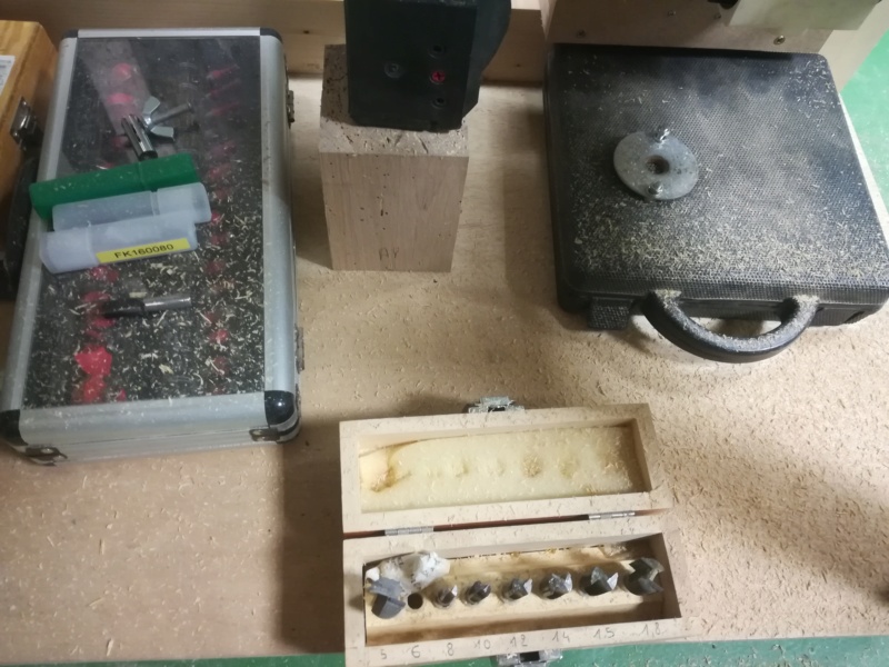

N'étant pas en télétravail, cela m'a pris un peu de temps, mais j'ai pu utiliser...
- des poutres de palette de section environ 95 par 78.
- un panneau de HPL (je crois) récupéré au boulot.
- une prise femelle récupérée sur le boitier de déclenchement de mon aspi (je l'ai démonté pour un boitier plus grand intégrant la possibilité de lancer l'aspi sans utiliser de machine).
- une fiche mâle restant des achats de l'agrandissement de mon atelier.
- l'interrupteur à manque de tension qui était sur ma toupie avant que je ne le remplace.
- un raton-laveur.
- un bout de bois assez joli donné par mon père et venant sans doute de son club de modélisme.
- une rallonge d'aspi avec le système d'enroulement automatique.
- un vérin donné par Détourneur il y a quelques mois (oui, je suis pas rapide ).
- un transfo pour ordi portable sous XP.
- une planche de contre-plaqué 18×600×2000 trouvée sur le bon coin à 5€.
- des roulettes qui étaient sous le plateau de transport pour mon ancienne toupie.
- quelques attaches câble pontet de reste de l'agrandissement de mon atelier.
- deux ou trois ratons-laveurs.
- un reste de câble souple de reste du recâblage de ma toupie.
- des vis neuves et usagées.
- l'élément principal, que je ne dévoile pas tout de suite.
Voilà et tout ça ensemble, j'ai fait...
À vos propositions!

Une defonceuse sous table avec montée descente electrifiée ?

Bonjour Marco,
Pour faire ceinture et bretelles, je placerai un renfort sous le HPL pour éviter tout creusage.
C'est vrai qu'en 10 mm c'est rigide mais comme tu as du porte-à-faux, je préfèrerais éviter qu'un jour ta table bouge.
Il vaut mieux une table bombée (un peu) qu'une table un peu creuse.
Le HPL, je commence à connaitre...
- Messages : 9441
Re: Un inventaire...à la Prévert...oui mais pour quoi faire?
Bonjour Renaud, et merci pour ce conseil.
Je me suis dit, il a raison, je vais le faire puis...ah ben non , c'est pas du 10, c'est du 18mm!
Ça pèse un âne mort, ce truc!
J'ai l'impression que le tasseau que je pourrais mettre sera moins rigide que cette plaque.
Penses-tu qu'il faille quand même rigidifier?

18 mm, ça change tout !Marco66 a écrit:Bonjour Renaud, et merci pour ce conseil.
Laisse comme ça et sois attentif à l'apparition d'une éventuelle flèche mais je crois que tu es tranquille.
- Messages : 9441
Je confirme : 10mm pas suffissant. Sur la mienne, mon agglo de 20mm plaqué a flambé. Et encore il y avait des renforts !!! (mais la def fait plus de 6.5kg !)
De plus il faut te faire des plaques d'insertion avec différents diamètres pour ne laisser passer que la fraise. Au début je ne l'ai pas fait (diamètre 40mm) mais ça fait plusieurs années que ça me gêne : il faut que j'y remédie !

Bon, je vais laisser comme ça, alors.
@FMJ: j'ai repris le diamètre d'origine pour pouvoir mettre la bague fournie.

Très bonne idée !!
Je la garde dans un coin de ma tête... Je me demandais ce que j'allais faire du petit vérin de lit d'hopital que j'avais récupéré
La défonceuse est juste posée sur la tige du vérin ?

Pour le moment, oui, le piston n'est pas rattaché à la défonceuse.
Leur course n'est pas identique.
Je les ai placés de telle façon que lorsque le vérin est sorti au max, la défonceuse est presque au max en hauteur.
Je pourrai rajouter une cale pour parfaire le truc mais l'idée est que le vérin ne pousse pas la table.
D'ailleurs, cela résout un autre problème car en mettant légèrement en montée, la table n'est plus en porte à faux et ne devrait pas se déformer.

Une autre possibilité pour stopper la montée avant que ça pousse le plateau de table avec, c'est de régler les "taquets" du vérin lui même (microswitch ? pas sûr du terme exact)
Normalement, il y en a deux, qui stoppent le moteur du vérin en positions haut et bas. Enfin... normalement
- Messages : 2279
Points : 2403
Localisation : Calvados
tu n'as pas peur d'avoir des vibrations et que la défonceuse monte pendant l'usinage ? ou alors tu la bride manuellement ?
les fin de course sont dans le verin, il y a bien 2 microswitch. Dans mon vérin ils etaient sur une seule et même plaque de PCB. je me souviens plus si ça se modifie facilement

J'utilise un vérin identique sur ma défonceuse sous table depuis 2 ou 3 ans
Je n'ai jamais bloqué la montée/descente de la déf
Et je n'ai jamais constaté de soucis (mais je n'ai jamais vérifié mes usinages au comparateur)
Avec la télécommande du fauteuil, en tapotant rapidement, j'arrive à gérer un réglage au 2/10 de mm
Franchement, à l'utilisation, c'est très agréable
Reste quand même à se baisser pour monter/démonter la fraise
Pour les microswitch, normalement c'est super facile : un petit "pin" pour le caler où tu veux sur la rangée de trous

Quelques petites chose aujourd'hui.
D'abord, un crochet pour la rallonge:
Pourquoi je devrais me baisser pour la brancher, d'abord?
Ensuite, des presseurs peignes:
Et un petit essai:
Oups, faut vraiment que je fasse des tiroirs:
Le rendu est bizarre, le bois ne s'est pas évacué.
Mais au final, la rainure est belle. 6mm par 9,5 de profondeur. En une passe (c'est d'ailleurs sans doute ça le souci), dans un bout de chêne de ma boite à chute, c'était pour voir.
En tapotant la télécommande, je peux vraiment obtenir une bonne précision, je pense.
