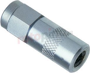

Bonjour, moi aussi j'ai la meme question pour mes serres joints Piher, je vous mets une photo du graisseur :
Je ne connais rien au graissage..
je me demandais si une pompe comme ci-dessous peut convenir :
Vendue là, ou j'ai chargé la photo :
https://www.metiers-et-passions.com/is-bin/INTERSHOP.enfinity/WFS/MetP-France-Site/fr_FR/-/EUR/Navigation-Dispatch?En=16038+25459&Ntk=p_SkuGroup_ID&Ns=p_Code_Article_METP&N=16038+25459&Ntt=0003060325&forwardSKG=true&PrefixDirect=LX
Je ne comprends pas comment ca peut fonctionner sans que la pompe puisse se fixer de manière étanche sur le graisseur (sur le graisseur, on ne voit rien qui puisse permettre une jonction étanche....). et qu'est ce qui pousse la bille pour laisser passer la graisse ?
Si ceux qui savent peuvent éclairer ma (nos ?) lanterne (s), ce serait sympa, merci d'avance !!

Il faut que l’embout (agrafe) de la pompe soit adapté au type de graisseur (comme celle que j’ai montrer)
Quand tu poses la pompe sur le graisseur en poussant sur la partie rouge de la pompe le cône et la pression pousse la bille qui est maintenue en place par un ressort ce qui permet le passage de l’huile (ou la graisse)
La pompe montrer par FredM correspond a un graisseur extérieur sphérique plus je pense adapter pour la graisse.

Merci Bob47 !! C'est plus clair pour moi avec tes explications...
question subsidiaire : comment dois je déterminer quel type d'embout convient pour mes graisseurs ? et sais tu ou je peux les trouver ??

Pour faire simple un embout d’un type correspondra à tous les graisseurs de ce type.
Pour ton cas si tu prends l’embout conique s’est tout bon
Pour les trouver bin le net sa ne coûte pas bien chère. (A voir si il n’y a pas une offre avec différents types d’embouts)

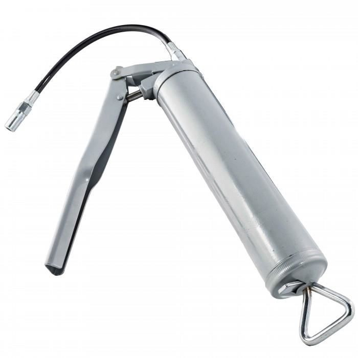

Pour les deux autre type que j’ai montrer ce sera plus une pompe a levier pour de la graisse qui demande plus de force pour la pousser et tu prend les deux derniers types d’embouts.
Perso j’ai les deux modelè (sa date de l’époque ou j’étais riche)
Le problème le plus souvent rencontrer s'est accessibilité au graisseur

Ok, merci Bob.. j'ai trouvé sur le ent differents vendeurs qui proposent des pompes a pousser avec embouts coniques. Sur Metier&passions / Otello, c'est le plus souvent avec un autre type d'embout (raccord hydraulique par ex)
