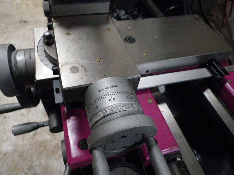

Une simple question. Sur mon tour, il y a tout un paquet de graisseurs à billes affleurants. Evidemment, ma pompe à graisse classique ne passe pas.
Voici à quoi ils ressemblent :

Est-il possible de trouver un adaptateur entre l'embout de ma pompe et les graisseurs de mon tour ?
Pas d'autre info sur la notice de la machine...

Bonjour Hagar, sans avoir plus d'infos sur ton tour es tu certain que c'est de la graisse qu'il faut et non de l'huile ?
pour ce qui est de l'embout, il me semble que c'est un embout comme celui de la pompe à pousser de ce poste :
http://www.usinages.com/threads/pompe-a-pousser.60340/

salut!
oui, en effet, j'ai le même montage sur le mien, et j'y mets de l'huile plutôt..
donc avec une burette d'huile çà rentre tout seul, simplement en fonction de la forme de la burette il faudra peut-être faire un petit montage à base de durit et de tuyau coudé..

Je fais bien de demander. J'étais parti pour mettre de la graisse.
C'est ce qu'il faut pour les vis à billes du portique CNC alors je ne me suis pas posé plus de questions...
Ma burette à huile suffit ?
C'est bon, ça. Pas de commande à passer.
De l'huile moteur (neuve, bien sûr), ça convient ?
Je fais ça ce soir.
Je fais ça ce soir.

pas tout à fait d'accord , amha, ce n'est pas la pression qui doit pousser la bile, mais l'embout de la burette (principe de la pompe à pousser)
j'ai le même genre de merdouille sur mes machines outils, et à la longue,sur la majeur partie de ces drouilles, et bien la bille est coincée (le ressort de
rappel ne fait plus office )
bon tout compte fait c'est un mal pour un bien, le graissage est facilité
comme huile, j'utilise de l'huile pour glissière de chez RC ( moins de 10€ le litre et un litre dure .... j'peux pas dire, j'en suis toujours au premier)

Ce sont vraiment de toutes petites billes. Si c'est le bec de la burette qui doit les pousser, il va falloir que je fasse une modif dessus.

Bonjour Lulu, dans le message que tu cites, je répondais à Meles au sujet de la lubrification des myford S7.
Sur ce modèle de tour les graisseurs sont de type lub :
![Quel embout de graissage pour ce graisseur ? Graiss10](https://i.servimg.com/u/f86/17/38/93/89/graiss10.jpg)
Ces graisseurs sont à utiliser avec un embout de pompe à pousser concave et c'est bien la pression d'huile qui pousse la bille.
Par contre en ce qui concerne les graisseurs du tour de hagar, je suis d'accord avec toi, c'est bien l'embout de la pompe qui pousse la bille.
