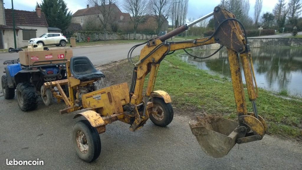

bonjour a tous -
qui aurait transformé une pelle retro en pelle autonome tractable style pelle araignée -

une pelle de ce type ?
retro pelle  0de1a42e6c0b0efcf04405d88e01a1aa
tu compte alimenter l'hydraulique comment ?

retro pelle  Empty retro pelle
Message  dewear Mar 22 Sep 2020 - 8:53
bonjour-
en effet je souhaite transformer une retro pelle en type pelle araignée tractable -
pour l'hydraulique je ne sais pas encore car pour cela faut deja avoir la pelle -
tout depend de la masse a faire agir et reagir !!!
sinon ce sera avec un gros moteur bernard du type w 12 ou 112 -
as tu realiser un engin de ce type -

Message  azbloc Mar 22 Sep 2020 - 15:24
non, j'ai juste eu l'occasion de tester (un bien grand mot!) une pelle araignée BATEMAG c'est un vrais métier que de piloter ce genre de machines
et l'hydraulique est vraiment importante la dessus surtout si tu veut une mobilité totale des 4 jambes/bras.
le distributeur hydraulique est l'élément principal de base, c'est lui qui conditionnera ta pelle surtout si tu veut une mobilité totale et indépendante
des 4 "membres " d'appuis , suivant le travail que tu veut faire les griffes sont très importantes aussi , on en a ressoudé quelques unes, c'est
comme ça que j'ai testé la complexité de cette machine qui est hallucinante entre des mains expertes!!
Si tu n'a pas la rétro-pelle tu devrais voir du coté des occasions avec moteur HS, en plus tu sera limité vu la puissance du moteur w112 (10 cv ) sur
une rétro-pelle, il risque de se coucher si tu n'a pas la bonne pompe hydro pour débiter, attention, c'est juste mon avis perso en fonction
de l'expérience d'autodidacte que je suis. Wink
Message  dewear Mar 22 Sep 2020 - 21:13
bonsoir-
oui je suis conscient de l'importance de la pompe et surtout du volume du flux afin de remplir assez vite les vérins sollicités -
c'est pour cela que j'essaye de collecter des infos -
il existe un type de pelle agricole CERES qui ressemble un peu a ce projet -
mais il faut tout de meme un tracteur  de 40 cv avec prise de force -
je pense que je vais attendre que l'occasion d'une pelle toute faite se presente -
elles tournent cependant avec un moteur essence de 6.5cv !!!
doit y avoir des super pompes -
moi je cherche en particulier une pelle araignée  du type BENFORD-c'est vraiment du costaud !!rien de commun avec celles vendues a present -

Message  azbloc Mer 23 Sep 2020 - 14:28
il faut voir combien de sortie a le distributeur hydraulique, la pompe dois être puissante pour envoyer ce qu'il faut avec un 6.5 cv.
En petite pelle araignée tu a vu celle-ci, en neuf ça dois pas être donné!!
en regardant de plus prés elle tourne avec un Loncin 10 cv (moteur chinois)
http://www.hg-tech.fr/87-mini-pelle-tractable-autonome.html
faut pas hésiter a chercher hors de nos frontières, des-fois ce genre de machine se trouve moins chers!
Message  dewear Mer 23 Sep 2020 - 15:15
bonjour-
oui en effet celle ci avec moteur de 10 cv cela doit etre bien aussi -
il y en a une sur bon coin vers lourdes a 2500 € -mais elle est en vente depuis plus de 4 mois et cela me parait bizard !!!!
de plus me gus raconte une version differente selon la personne qui l'appelle -
bon en plus  cela fait assez loin de chez moi (500km)
je connais sa pelle pour etre vendue par ali-express ou autre -
donc en occase je souhaite trouver surtout  une Benford -(du solide )
le moteur est un 6cv Robin ey 18  avec reducteur et pompe assez grosse-retro pelle  6e10e310
retro pelle  A588b310
si j'arrive a trouver deja le bras je pense pouvoir construire le restant-

Message  dewear Jeu 24 Sep 2020 - 15:22
bonjour-
en fait la subtilité de cette pelle Benford est que pour le taf tu positionne les roues a l'arrière sur les carrés de métal que l'on aperçoit et a la place des roues a l'avant on y place des bras stabilisateurs que l'on voit pas sur les photos -
j'avais eu ces photos par le vendeur mais il y avait deja une personne avant moi (qui l'a prise ) et en plus elle etait dans !'ain !!!grrrrr-
elle etait bien placée en prix vu ses 2000 euros-
mais bon plan pour une construction a l'identique -
cdt
