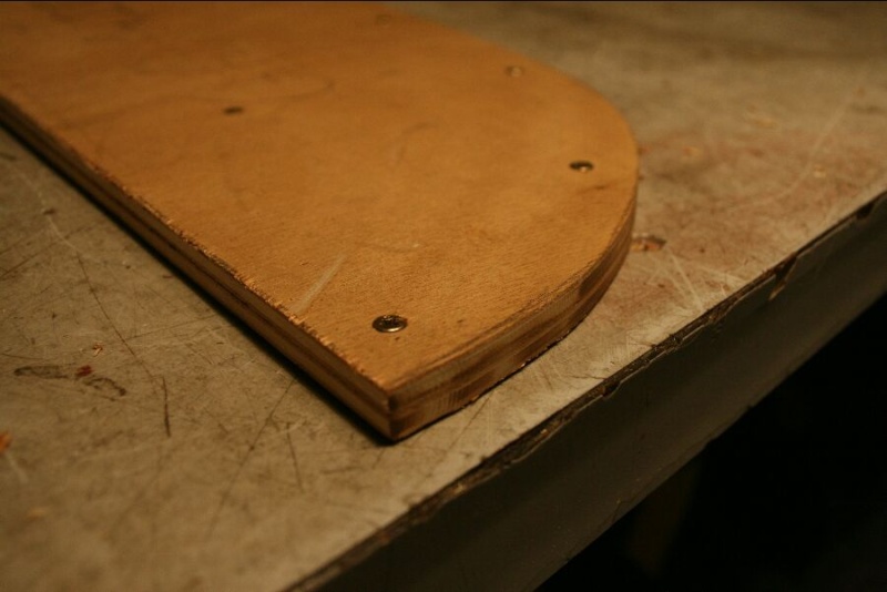

Ensuite j'ai pris un morceau de contreplaqué, sur lequel j'ai tracé les deux moitiés, histoire de me faire une meilleure idée de la forme finale:
Puis je l'ai scié en deux, et j'ai vissé les deux moitiés ensemble pour la découpe, de manière à obtenir un gabarit bien symétrique une fois les deux moitiés remises face à face.
J'ai dégrossi la découpe à la scie égoïne, et pour les courbes et la finition, j'ai utilisé la... meuleuse , oui je sais, j'avais dit, que les outils normaux
Mais à force de travailler avec, c'est sûrement l'outil que je maîtrise le mieux pour faire quelque chose de régulier... Avec une ponceuse à bande, je sais que j'aurais eu des facettes!
Pour les deux faces droites, celles qui seront de nouveau ensemble, j'ai passé un coup de rabot pour qu'elles soient bien droites.
Une fois les deux moitiés remises à leur place:
Mon gabarit est prêt, je passe au vrai bois...

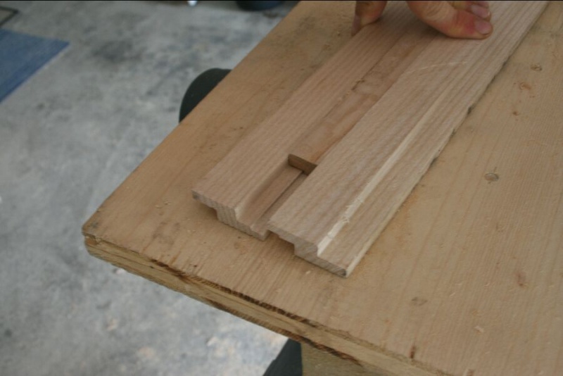

Je vais essayer de faire un assemblage à mi-bois avec des chevilles pour éviter l'arrachement. Je ne sais pas si je suis très clair mais vous verrez bien par la suite...

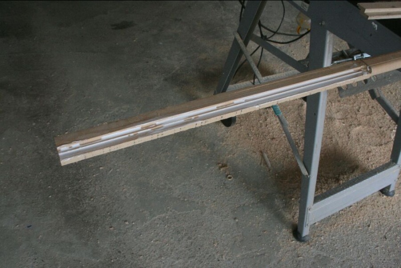

Donc, il faut que je fasse un fraisage de chaque côté de chaque planchette. Il y en a tout un tas!
J'ai deux problèmes: d'abord le bois crame, même en faisant des passes de 2mm... la coupable est vite trouvée:
Un petit coupe de pierre magique et hop! Je suis impressionné, ça rentre vraiment tout seul, même sur 8 de profond et sur toute la largeur... Sans forcer... Comme dirait Renaud, je suis surlecuté! Je ne croyais pas que le frêne, c'était aussi mou

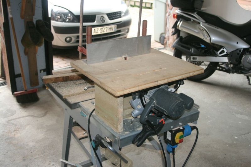

Problème n°2, je n'arrive pas à une géométrie correcte avec cette chiotte de table WolfCraft (initiales: WC, ce n'est pas un hasard! ), la profondeur n'est pas la même partout, et les vis se desserrent à tout bout de champ...
Tant pis, j'investis dans un combiné tout neuf
Au passage, j'en profite pour remercier Claude (cb52) qui m'a offert cette défonceuse, certes elle n'est pas pratique car dépourvue d'ascenseur, mais elle me rend bien des services!
Là ça va mieux, en un quart d'heure, je fais toutes mes rainures... Celles que j'ai faites sur cette tables, ça va:
Le désaffleur est plutôt léger, moins d'un demi, et de toute façon je raboterai! Et surtout, il n'y a pas de jeu latéral, ça, ça se verra encore sur la pelle finie...
En revanche celles qui viennent de la table en tôle (WC )...
Oups! désolé pour la photo... Mais de toute façon, c'est tellement moche qu'il vaut mieux ne pas voir.
Je les ai reprises sur la "nouvelle" toupie, mais le problèmes c'est que sur certaines, j'ai ça:
J'avais projeté d'élargir toutes les rainures, mais... ça m'obligerait à diminuer la largeur de la pelle, ce que je ne souhaite pas!
Au final, avec un couteau bien tranchant (Opinel, en attendant d'avoir le fameux Douk-Douk ), ça part très bien...

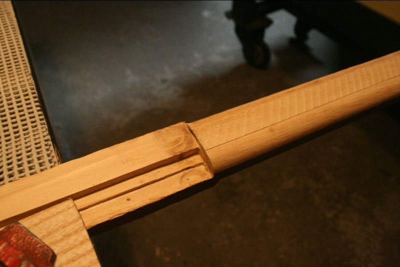

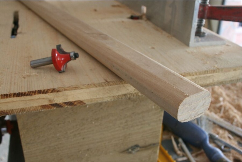

On continue... Usinage du manche:
D'un côté, j'ai fait quatre congés pour la prise en main (manche rectangle, bof!)
Et de l'autre, toujours les mêmes rainures pour emboiter les planchettes:
Après quoi j'ai équarri le fond des rainures, avec un ciseau à bois et mon couteau:
Encollage d'un côté:
Puis mise en place de la première planchette... Je préfère prendre mon temps et les ajouter une à une, que de les faire toutes à la fois et au final, de me retrouver avec du jeu partout! Surtout que je n'ai que cinq serre-joints...
Si j'en fais deux chaque jour, une en rentrant du boulot et une avant d'aller au lit , le weekend prochain je peux continuer Restera le chantournage, l'affleurage, et surtout, beaucoup, beaucoup de rabotage...

Pour affleurer à la défonceuse, non? Tu aurais fait comment, sans gabarit?Je vois pas trop l'intérêt du gabarit pour une seule pièce ; je tracerais direct sur l'ébauche
Tracer, découper à la scie sauteuse et finir en ponçant: oui, mais tracer un contour de ce genre bien symétrique, c'est pas si simple, report de points au compas et traçage des arcs... il y en a au moins pour autant de temps que pour faire ce petit gabarit!
Quelle vidéo?Tu aurais eu moins de planches à préparer en supprimant les mi bois ; à la limite tes chevilles et coller chant contre chant (comme tu as la défonceuse, tu peux faire un raccord parfait)
dans la vidéo ya meme pas les chevilles
Sur les photos, il n'y a pas encore les chevilles, elles ne seront pas dans ce sens là, mais perpendiculairement à la planche (à travers les mi-bois donc)... Après rabotage, le bout de la pelle ne fera que 4mm d'épais, je ne peux pas mettre de cheville dans l'axe de l'assemblage... Ni de fausse-languette, pourtant, c'est ce que j'aurais préféré!
Le chant contre chant, j'y avais aussi pensé... mais c'est moins intéressant à faire
Et puis sur une si fine épaisseur, je ne suis pas sûr que ça suffise... surtout que c'est le genre d'objet qui tire beaucoup, entre les variations d'humidité et les chauffages répétés dans le four, je préférais un verrouillage quand même.
Maintenant je suis d'accord que ma méthode est bizzare.... mais je ne voyais pas comment faire d'autre !
Merci de tes remarques en tout cas

avec l' arc tenu par une ficelle tu as toujours la même courbure sans sortir le compas ; une lamelle fine et une ficelle devrait aller pour s'en faire unTotem a écrit:Salut,Pour affleurer à la défonceuse, non? Tu aurais fait comment, sans gabarit?Je vois pas trop l'intérêt du gabarit pour une seule pièce ; je tracerais direct sur l'ébauche
tu comprendras facilement en voyant la vidéo indiquée par Marty, "The woodwhisperer"
en fait je crois avoir progessé philosophiquement pour pas me rendre malade de ne pas avoir une symétrie !
si tu traces bien, tu as ta symétrie au traçage ; après tu coupes, tu ponces et ça ira

C'est sûr qu'en collant avec des fausses languettes ou même à plat joint tu aurait eu besoin de moins de bois.
En fait ton assemblage n'a pas de nom, puisqu'il n'existe pas!
On pourrait le baptiser "aboutage à feuillures inversées"
Ça va pas être évidant pour le collage ...
Je trouve dommage de foncer du beau frêne avec de la broux de noix, regarde du coté des huiles alimentaires
PS: Très ergonomique le nouvel inter
P.S: je suis en train de regarder les annonces de Kity sur leboncoin... c'est grave docteur?

Oui je sais, mon assemblage est un peu bizarre, mais il y a plusieurs raisons à cela: Déjà, au bout de la pelle il n'y a plus que 4mm, et je ne voulais pas que les planches soient juste chant à chant à cet endroit, sinon ça se fend plus facilement... J'en ai fait les frais avec celle de mon père ! Alors que, d'après ce que je m'étais dit (mais je me trompe peut-être!), collé comme cela, il y a moins de risques qu'elles se séparent?
Je ne pouvais pas non plus faire de fausses languettes, trop fin là aussi. On se retrouve avec du bois de 1mm...
Deuxièmement, à cause des variations répétées de température, je ne voulais pas un assemblage qui tire uniquement sur la colle, d’où les chevilles...
Et puis surtout, vu mon équipement, il me fallait un truc simple :DJe ne voulais pas me lancer dans un assemblage compliqué si c'était pour avoir après des désaffleurs sur mon plateau...
Quand au gâchis de bois, c'est vrai, mais une petite pelle comme ça ne représente pas non plus une quantité énorme... (7 €) Alors si j'avais économisé à chaque fois un tiers de la largeur de chaque planchette, je m'en serais sorti à 5€, et encore... Ok je suis sur la paille, mais pas encore à 2€ près non plus
Maintenant, la grande question: tu aurais fait comment, toi?
Pour ce qui est du collage, pour l'instant je n'ai pas rencontré de problème... A part que c'est long, je colle une planche après l'autre faute de serre-joints en nombre suffisant!
Tant pis, elle restera blanche! Et puis comme tu dis, ce frêne est très joli
Mais c'est clair qu'on a vu mieux
De toute façon qu'importe, elle est sous table...

Je ne sais pas si ce genre d'assemblage existe ou pas, mais selon moi, ça reste quand même une sorte d'assemblage à mi-bois, même si les pièces ne forment pas un angle ou ne se croisent pas.Antoine a écrit:
C'est même pas idiot du tout, d'ailleurs, comme assemblage. Ça augmente bien la surface de collage, ça supporte les efforts dans deux directions, le maintient est fait sur toute la longueur de la pièce, et ça limite le désafleur entre deux planches.
Pour moi, même si ça bouffe un peu de bois, ça reste au moins aussi efficace que les lamélos ou les tourillons qui ne maintiennent les pièces que par des points.
Peut-être un peu moins efficace que la languette (ou la fausse languette), mais à mon avis, ça reste une bonne méthode.
Re: [projet débutant menuiserie] Une pelle de boulanger
Merci Chris
D'ailleurs ça commence à ressembler à une... pelle, la moitié des planches sont en place!
