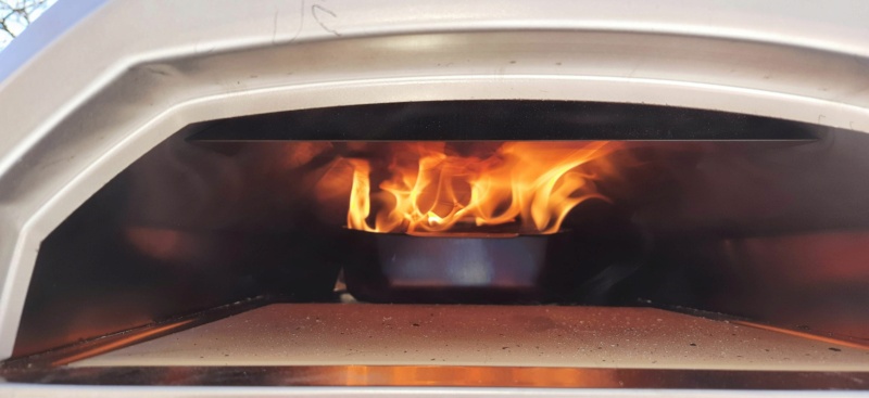

tout est dans le titre, je me suis lancé dans la pizza maison dans un four a bois
premier test concluant dimanche
j'avais bricolé une pelle pour enfourner avec du contreplaqué d'une caisse qui venait des USA, je savais pas quoi acheter en pelle, y'a 500 modeles a tous les prix, bois, alu, inox, et j'étais pressé, pas envie d'attendre le livreur
Donc la chute qui va bien et hop, elle est sous la pizza
maintenant je voudrai en faire d'autres et un peu moins a l'arrache, et en bois, car pour enfourner, la pizza glisse mieux dessus que sur du métal, mais je ne sais pas trop quel bois utiliser, et surtout ou trouver de la planche en bois massif d'un seul tenant en 30 cm de large pour 5 à 10mm d'épais
pour défourner, j'ai déjà fait une pelle en inox, ce coté là est réglé, même s'il faudra la refaire, car idem, un proto a l'arrache mais avec un manche en chêne
Donc des conseils sur quel bois, ou je peux le trouver, et pas que des piques assiette qui veulent juste bouffer de la pizza

y'a plusieurs modeles, gaz, bois, pellets, et deux tailles, et des clones
le miens c'est un bois qui fonctionne aussi aux pellets et gaz si on achete le bruleur, pierre de 12 pouces, tu le trouves vers les 300€ a la fnac qd t'as de la chance, sinon 349 je crois sur darty ou chez ooni direct
y'a quelques clones sur le meme principe chez les amazones, marque a consonance allemande, ca veut pas dire made in germany pour autant et meme de la copie chinoise, mais je ne sais pas s'ils sont tous bien isolés vu les prix.
j'en ai vu, c'est juste une boite en tole, meme pas en inox, pas d'isolation, donc ca doit marcher, mais consommer bcp plus de bois pour chauffer
c'est pas tres complique a faire si on sait plier de la tole, mais comme tjrs, faut le temps de le faire, et ce sont qui plient le plus de tole qui font le moins de pizzas, comme dirait mc cain Je voulais en faire un depuis quelques années, mais bon, a un moment faut être réaliste
