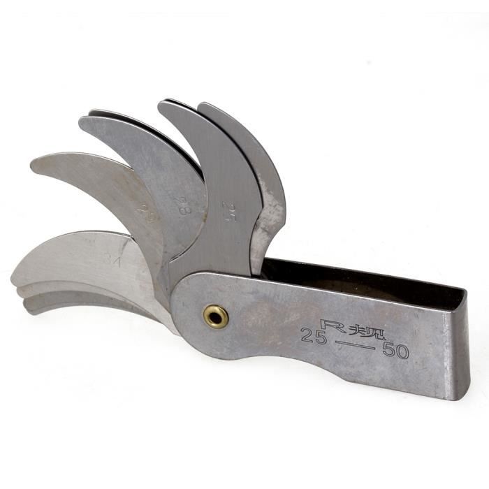

Pour relever facilement un rayon, qu'il soit intérieur ou extérieur, j'utilise tout simplement une jauge à rayon...ca coûte pas grand grand-chose et c'est très pratique, je les aies toujours à côté de moi lorsque je dois faire ce genre de dessin avec des rayons qui sont parfois compliqués à reproduire!
J'y pensais ce matin en allant en courses.
Plutôt que de dévaliser l' armoire à pharmacie à lma recherche d'hypothétiques tubes de bon diamètre
Par exemple celle-ci de 25 à 50 mm
![Comment mesurer un arc de cercle pour le reproduire ? Metal-argente-rayon-jauge-filet-set-r25-50mm-outil](https://www.cdiscount.com/pdt2/2/0/0/1/700x700/bql0704256161200/rw/metal-argente-rayon-jauge-filet-set-r25-50mm-outil.jpg)
Pour en revenir, au truc des verriers, pour savoir où se trouve le départ de l' arrondi, il suffit peut-être de mettre la pièce sur plat sur un marbre ou une vitre avec d'un côté un cliquant collé au ruban adhésif et de l'autre on glisse le clinquant où une cale d'épaisseur et on mesure la distance.

que de réponses ... c'est très agréable et ça démontre la santé de ce forum, j'ai décidément bien fait de m'y inscrire.
La formule proposée (via enguerland91 de outillage.com), par David est facile à retenir et à mettre en œuvre, une équerre et un pied a coulisse de bonne qualité suffisent, sans oublier une machine a calculer en option pour simplifier les calculs
(et des lunettes pour arriver à lire la mesure avec mes vieux yeux
). Vu le prix j'ai aussi commandé un jeu de jauge à rayon pour de futures utilisations.
