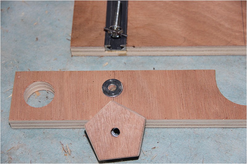

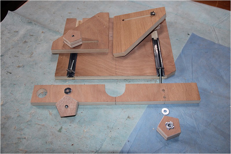

Un petit montage pour percer en série sans mesurer.
Toutes les pièces de ce montage.
Le système pour maintenir les guides.
Rail collé à la néoprène dans une rainure faite à la scie circulaire sous table sur du CP de 16mm.
M6 bricolée pour bloquer celle-ci dans le rail.
Rondelle sur lequel s'appuie le bouton de serrage muni d'un écrou à griffe.
En position et prêt à percer lorsque le mandrin sera équipé d'une mèche.

Génial, ça, c'est vraiment le truc qu'on utilisera souvent. Utilisable en x, comme en y. Merci Chado

Ce genre de rail, j'en ai trouvé chez Bricozor
http://www.bricozor.com/rail-vantail-6-kg-minitub-mantion.html
Globalement pour cet outil, je ne suis pas sûr de bien comprendre l'usage, l'avantage par rapport à une table de perçage avec des guides en X et Y

Herode a écrit:Globalement pour cet outil, je ne suis pas sûr de bien comprendre l'usage, l'avantage par rapport à une table de perçage avec des guides en X et Y
Ben de ce que je vois l'idée n'est pas la même : ici il s'agit de caler des pièces identiques que tu dois toutes percer au même endroit pour ne pas avoir à te poser de question (tu poses la piède, tu perces, tu la retires, tu poses la suivante, etc.). Une table à X/Y serait surtout utile pour percer plusieurs trous décalés sur la même pièce.
