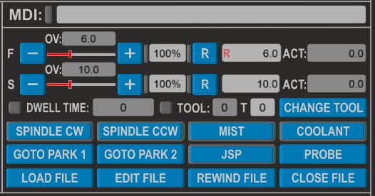

Par contre j'ai remarqué ce petit "r" rouge qui clignote. Au niveau des curseurs F et S, le pourcentage avait baissé. Va falloir que je trouve ce que c'est.
Un peu usine à gaz tout ça ! Very Happy

Message  dh42 Mer 16 Déc 2020 - 23:43
Donc en gros je n'ai rien à toucher ou au pire, à veiller au GCode généré ?
Oui, c'est ça. Ça dépend bien sûr de ton soft de FAO et du post pro utilisé. Pour CamBam, pas de souci, il sort systématiquement le G90 et il n'y a pas d'autre réglage dans CB car il ne gère que le mode absolue pour les déplacements linéaires. Pour les arcs, il faut régler le post pro sur "Incremental C-P1" (Mode IJ arcs) pour que ça corresponde à ce que comprend UCCNC ; le PP pour Mach3 sortira un G91.1 dans le code, c'est sans importance car UCCNC l'ignorera si il est réglé pour ignorer les GCodes inconnus ; voir page 36 > Unknow GCodes action, cocher "ignore"
