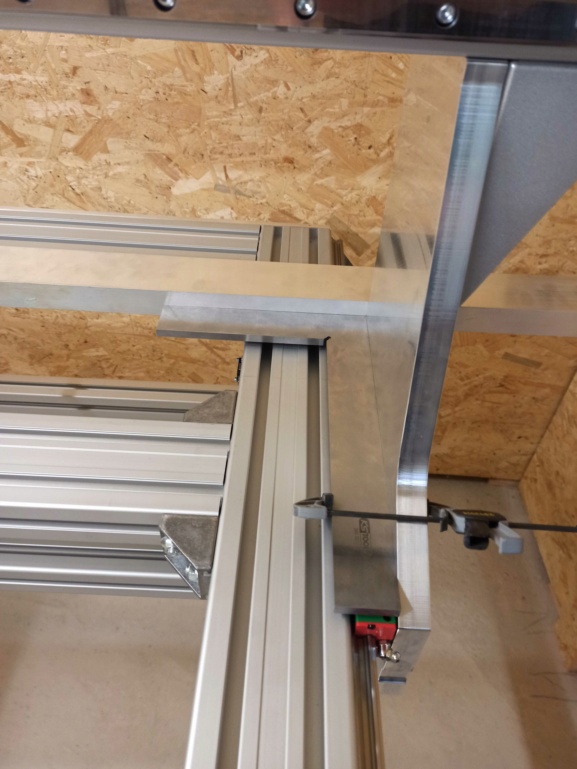

Ne jamais bosser quand on dort mal...
J'ai passé quelques heures à refaire l'équerrage avec l'équerre classe I. Au final, j'ai sans doute fait pire que mieux. J'ai perdu des heures mais normalement tout est Ok.
J'ai décidé de ne pas monter le deuxième rail comme sur le plan pour pouvoir faire glisser le cadre sur le MDF pour le retourner.
Sauf que, j'ai monté la vis et la deuxième face en oubliant de mettre le rail et les chariots. J'ai un peu bousillé une empreinte hexagonale d'une vis en mettant la deuxième face. Mais ça va, elle est fixée.
Me rendant compte de l'oubli du rail, je démonte la première face mais d'un coup je me rends compte que le rail peut se mettre sans retirer les face... Gggrrrrr !!!
Donc du we, je monte le second rail, les deux chariots, revisser la face.
1 pas en avant, deux en arrière !!!!
Après je me creuserai la tête pour mettre la CNC dans le bon sens...
Mis à part cela, j'ai découvert une autre coquille dans le manuel. Je reporte tout à Sorotec.
Conclusion : mauvaise nuit = je m'abstiens de bosser

Re: Achat Sorotec Alu-Line 1110 + Vos conseils ?
Montage de l'axe Y... C'est lourd !
Le manuel explique que l'on peut desserrer les équerres pour ajuster l'axe X ?
Honnêtement j'hésite. Tout coulisse bien mais je remarque que les joues de l'axe Y ne viennent pas ''coller'' les faces avant/arrière de la même façon.
À l'avant, le côté gauche vient de plaquer et à droite il manque 0.65mm.
Sur l'arrière c'est l'inverse. Il manque presque rien à gauche.

En mesurant les //, les diagonales...j'obtiens les mêmes mesures. Quand je prends l'équerre, je suis bon. Pourtant, le côté gauche à l'avant touche la face avant. Sur la droite il y a un un léger espace.
Lorsque je mets le portique à l'arrière, c'est l'inverse. Le côté droit touche et le gauche a ce léger espace.
L'axe Y glisse bien (pour moi) et desserrer un côté du cadre comme sur le manuel (et l'une des vidéos) risque de ne rien changer à mon histoire.
Je tente de retourner l'histoire dans tous les sens et je me demande si finalement cela a une influence dans l'usinage ?

J'en ai bien l'impression. Mais toutes mes mesures sont bonnes. Les diagonales, l'entaxe entre les montants..KOKO 57 a écrit:Salut Dexter.................pas glop ton soucis d'équerrage ,donc,vu de je ne sais où,tu as un losange ou un parallélogramme rectangle ,au lieu d'avoir un carré ou un rectangle:face:
Je n'ose rien démonter pour l'instant. Très énervant car je me dis que cela n'influencera pas l'usinage mais je n'en suis pas certain à 100%.

Salut Dexter.........les 2 photos juste avant mon post de 0h28,elles sont floues,je ne vois pas exactement où se situe ton soucis,lorsque tu regardes ton portique de face
- Messages : 9871
Points : 10808
La mise au point s'est faite sur une partie de la photo..
La joue gauche du portique Y touche le côté gauche de la face avant de la machine. Pas à droite (écart de +/- 1.7 mm). Lorsque le portique est reculé contre la face arrière, c'est l'inverse. Le côté droit du portique touche à droite et l'écart est à gauche. De +/- 1.7 mm.
J'ai démonté le portique et lorsque je retire le gros profilé Y avec les deux rails en laissant le profilé de sous la machine, l'écart augmente. Je vais donc creuser dans ce sens.
J'en ai aussi profité pour mettre une latte alu derrière les joues de l'axe Y et j'ai mis l'équerre classe I. Il y a +/- 0.1 mm comme on peut le voir.
J'exagère vous pensez ?

3h plus tard et j'ai finalement fait des pas en arrière...
J'ai lu et relu la réponse de Sorotec mais ça ne fonctionne pas (en tout cas, de la manière dont je l'ai comprise).
Finalement, j'ai donc presque tout dévissé (...) et fait bouger les profilés. L'écart change pas. Si je mets une règle alu derrière le portique Y avec l'équerre, les "joues" sont bien perpendiculaires à la règle alu. Ce que je n'avais pas avant.
J'ai même vérifié certains écarts entre les chariots et les joues de l'axe Y mais tout semble bien OK.
Au final, je crois que j'ai un parallélogramme et qu'il me manque peu pour avoir un rectangle.
Je ne suis plus très loin de la fin de la partie mécanique et je serai hors délais malgré le temps de libre que j'ai un peu devant.
Très déprimant...Je regrette presque de ne pas avoir pris une CNC de chez Ooznest ou autre.
NB : je me remets en question car j'ai bien peur que cela soit ma faute mais tout de même...je ne m'attendais pas à tout cela.
