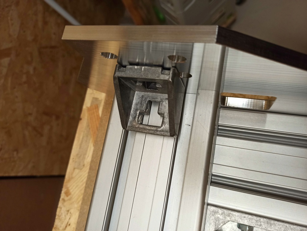

Pour donner quelques "détails", il faut monter les paliers sur les trois axes.
Dans un premier temps, il faut insérer les roulements et respecter les dispositions indiquées. Les images sont claires. Faire bien attention de bien retirer les bagues en caoutchouc avant de faire les manipulations. Ne pas oublier de mettre un peu de graisse quand on a insérer les vis. Ici aussi, attention car les cylindres de protection doivent rester en place le temps de mettre la vis.
Ensuite, on peut s'attaquer à l'installation des paliers et leurs roulements. Perso, j'ai demandé de l'aide à un ami mécano moto car il a tout ce qu'il faut pour le faire bien et nickel.
Mettre l'écrou qui vient serrer le palier contre la vis. Attention, il faut utiliser la clé donnée dans le kit. J'ai dû utiliser un plat d'alu dans une pince grippe pour serrer l'axe de la vis pour serrer l'écrou. Pas trop ni trop peu. Perso, je ne vois pas comment procéder autrement pour serrer sans abîmer la vis.
Quand ça c'est fait, on est déjà bien content !
Mise en place du "cadre" de la machine. Pour se faire, j'ai donc réalisé un établi provisoire me permettant de tourner autour de la machine sans prendre la place du support alu. Je pourrai donc, en théorie, tout déplacer sans devoir tout bouger dans la pièce.
Je suis allé cherché un MDF de 18 mm pour avoir une surface plane (on est plus à 15€...).
Tout se monte assez facilement. Les 5 "traverses" se disposent facilement. Il y a un écart de 257 mm entre chacune. A calculer tout seul mais rien de compliqué.
Disposition des équerres tout en serrant "juste un peu". Le manuel dit de ne pas serrer les vis tout de suite. Il ne faudra pas oublié de laisser 0.5 mm de jeu entre les "traverses" et les grands montants de la CNC (c'est ce que j'ai compris).
A l'heure actuelle, il me reste l'équerrage à réaliser. Si j'ai bien compris, il faut partir d'un coin et vérifier petit à petit. A la suite de cela, je devrai tout serrer (si je ne me trompe pas) à 25 Nm.
Le cadre que l'on voit sur la photo fait déjà bien son poids...

Question un peu débile...Mais les guides possèdent des flèches. Pour moi, elles doivent aller vers le haut de la machine. Malgré tout, le manuel en allemand traduit en français n'est pas clair et je préfère être vraiment certain. Le cadre se monte "à l'envers" mais l'un des dessins est à l'endroit.
Possibilité de me confirmer l'histoire ? Merci

Si je traduis bien, ça dit
guide linéaire 26 sur profilé aluminium 36;
Le bord de référence du guide linéaire marqué par des flèches (les deux flèche vers le haut) doit reposer contre le bord d'arrêt fraisé (montré par la flèche) du profilé aluminium sur toute sa longueur.
Donc les flèches indiquent la face de référence à utiliser sur le guide et sur la partie fraisée dans le profilé alu. Les 2 faces de référence doivent plaquer l'une contre l'autre. (quelque soit le sens du cadre)
S'il n'y a pas de flèche gravée sur le profilé, alors c'est le bord fraisé intérieur qui est à utiliser comme référence comme l'indique la flèche sur le schéma.
Oui, au final le but c'est que les rails soit en appuis sur la partie basse de la rainure fraisée de cette manière même avec le poids du portique ils ne peuvent pas "glisser" vers le bas.

Re: Achat Sorotec Alu-Line 1110 + Vos conseils ?
J'ai vraiment l'impression d'être c***.
Je te remercie pour ta réponse mais au final, j'ai le doute avec ton explication.
J'ai envoyé les photos suivantes ce matin et la réponse reçue de Sorotec est la suivante : " Yes, this is the right way.
Alltogether it is anyhow not really important where the arrows show. This is only mportant when building a proffessional 20Ton machine."
Sur cette photo, les flèches du rail pointent bien vers le bas avec le cadre disposer correctement. Le marquage avec les flèches etc étant vers l'extérieur.
Pour la taille, je ne sais plus de mémoire mais on a +/-1 m de large et 1.5 m de long.
LOL ... les flèches du rail indiquent quel est le coté qui peut être utilisé comme référence (qui est parfaitement // au chemin de roulement du rail), donc les flèches doivent pointer vers la surface de référence du profilé.
La surface de référence du profilé est obtenu par fraisage et du fait de la gravité, il faut que ce soit celle du bas (quand la machine est dans le bon sens) de façon à ce que le guide soit bien en appui sur cette surface.
Donc sur la photo que tu a mis, c'est OK, la machine est dans le bon sens, la flèche du guide pointe vers le bas et c'est le bas de la rainure usinée dans le profilé qui sert de surface d'appui/référence.
C'est aussi ce que l'on voit sur le schéma du message précédent, machine dans le bon sens, la flèche en biais vers le bas indique la surface d'appui sur le profilé, et les flèches sur le guide doivent pointer vers cette surface d'appui, donc vers le bas quand la machine est dans le bon sens.

Ici on peut voir le fameux montage de l'une des faces. Des équerres, il y en a un paquet...
L'équerre où il ne faut pas oublier de casser deux petites pattes. Celles-ci sont normalement prévues pour être insérées dans les profilés mais dans le montage des faces, elles gênent.
Ne pas oublier les 0.5 mm d'écart. L'une des vidéos m'a aidée à comprendre. J'ai d'abord joué avec une cale de 0.5 mm (= à 5 x l'épaisseur d'une feuille de papier). Mais en faisant comme cela, on a plus de jeu pour mettre d'équerre. J'ai donc bien une cale graduée de 0.5 mm et tout était ok.

Mécaniquement et pour la tenue de l'assemblage, je ne vois pas l'intérêt de ce jeu de 0,5 mm entre les profilés.
Si il y a une seule équerre à chaque coin, je trouve ça léger comme fixation.
J'aurais plutôt vu cette procédure de montage: Bien préparer l'équerre (étonnant qu'il faille casser des tétons!); vérifier l'équerrage de l'équerre (on ne sait jamais) et la planéité des faces de l'équerre (avec une arête de ta nouvelle équerre); fixer l'équerre en position; vérifier la perpendicularité par rapport au profilé sur laquelle elle est fixée (tout bon si la planéité était bonne au test précédent); monter l'autre profilé bien plaqué sur le profilé qui tient l'équerre; serrage; vérification de l'équerrage des profilés.
Précaution; assure toi que tout ça est posé sur une surface bien plane; géométriquement sans défaut majeur.

Il n'y a pas qu'une seule équerre à chaque coin. Les gros profilés de l'axe X sont fixés au faces avant arrière via des vis M12 x 30 .
Il y a aussi les équerres au niveau des faces + une grosse équerre avec 4 nuts M8 au centre de a face. Côté extérieur, la face est fixée via des vis M8 (huit) au niveau de l'axe Y.
Franchement, je ne me tracasse pas.
Si besoin je peux refaire quelques photos.
Pour la surface plane, j'ai mis une plaque d'MDF 18 mm et à chaque fois je prends quelque chose de plat et rigide pour avoir un bon affleurement.
