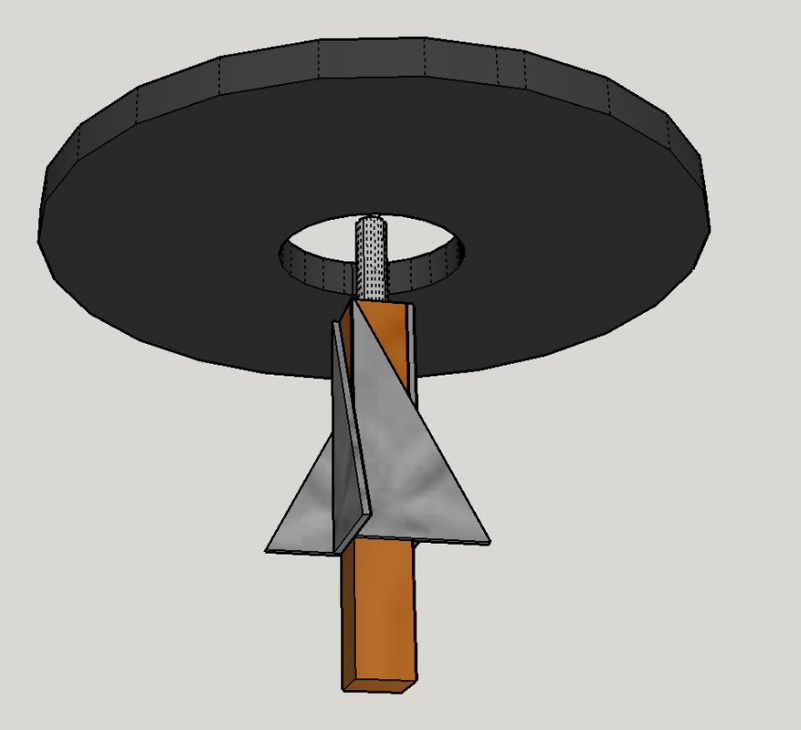

Re: Cône de centrage pour routeur
Hello
Comme dirait Sam, la nuit porte conseil. Tout en restant sur la même idée de triangles, je vais l'adapter pour une fabrication plus simple.
Je dispose de pas mal de baguettes d'alu en 2mm d'épaisseur. L'idée, c'est de partir d'un carrelet genre 10mm de section qui sert d'axe et sur lequel vient se coller les triangles en alu. 2 difficultés :
> coller bien proprement les triangles. Avec un petit gabarit, cela devrait bien se passer.
> surtout percer bien centré et bien droit le carrelet, et là c'est pas gagné avec ma PAC. En plus, en foret de 8, je serai limité par la hauteur de la pièce ... Bref, je pense déléguer cette partie.
Un petit sketchup vaut mieux qu'un long discours
