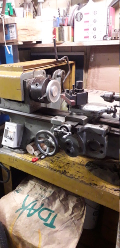

Chance d'avoir près de chez soi un copain bricoleur " Jean "
Heureux propriétaire depuis peu d'un tour d'établi.
Déjà usiner par ses soins moyeux centrage scie diamètre 20 mm et diamètre 30 mm
flasques de serrage du disque diamanté
En cours l'alésage des poulies
Hors sujet: Tour de marque inconnu si par hasard quelqu'un à une idée de la maque au vue des photos ?

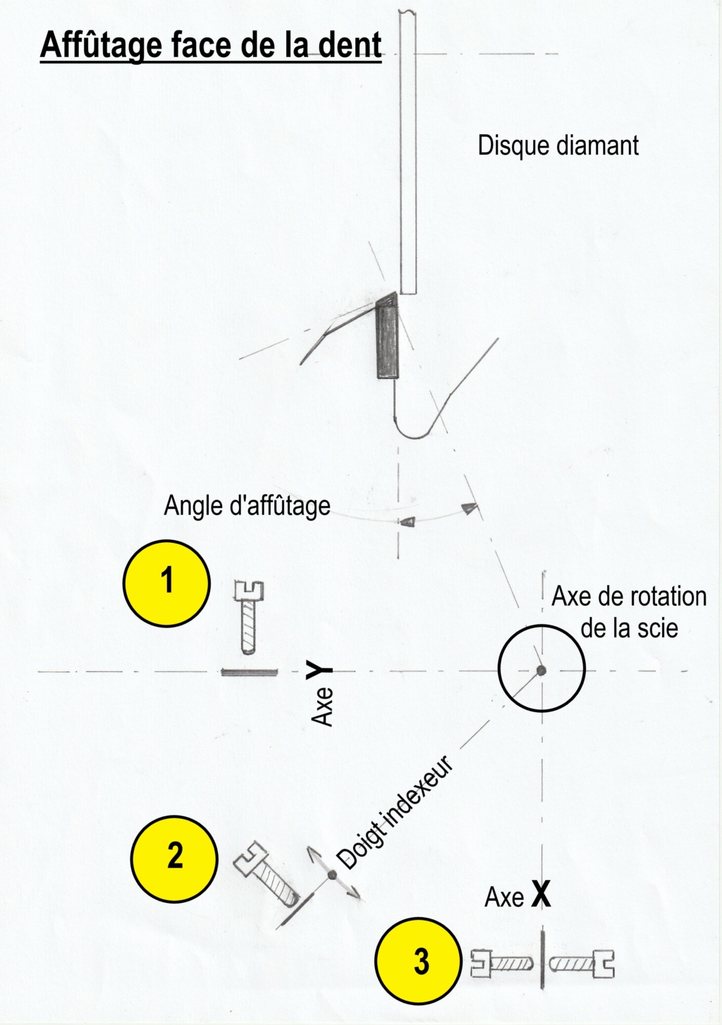

Affûteuse scie circulaire
Vis n° 1 Butée fond de dent
Vis N° 2 Profondeur de passe
Vis N° 3 Angle d'affûtage
Commencer par le réglage de l'angle d'affûtage ( vis 3) l'indexeur étant bien entendu excamoté
Régler la butée fond de dent (vis 1)
Régler la vis de butée de l'indexeur (vis 2) qui déterminera la profondeur de passe (valeur mesurée entre dent usinée et dent non usinée)
