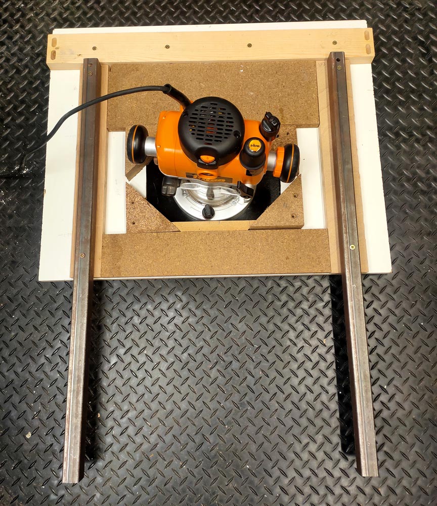

Depuis pas mal d'années, par commodité j'ai greffé une table de défonceuse amovible sur ma table de travail, plutôt que de lui dédié un meuble qui viendrait encore encombrer l'atelier.
Elle est basée sur un panneau d'agglo (70x50cm pour 20mm d'épaisseur) plaquée en mélaminé + dessous des renforts également en agglo 20mm. La plaque a été réalisée en Trespa Meteon 10mm, une matière de type résine ultra dure et dense (récupération d'une chute car ça coûte un bras en panneau).
Pour l'aspect amovible, la table est supportée par 2 montants en tube métal 35mm qui viennent s'emboîter dans 2 autres tubes de 40mm fixés sous un bord de la table de travail (MDF de 35mm). Ca marche nickel.
Je lui ai ajouté tardivement 2 pieds de soutien car j'avais constaté que les bords de la table de travail s'affaisser malgré ses 35mm d'épaisseur !
Cette table me sert bien, même je repousse depuis bien longtemps son accessoirisation : guide non réglable et non guidé, pas de presseur sur rail, par de chariot sur rail, etc.
Dernièrement, j'ai voulu utiliser une fraise de diamètre conséquent (55mm) qui ne passait mais alors pas du tout dans le trou "fixe" de la plaque. La réalisation de plaques d'insertion avec des diamètres étagés était également dans le pipe depuis des lustres.
Bref, j'ai voulu faire ce qu'il ne faudrait jamais faire : commencer à tirer un fil de la bobine .... pour se rendre compte que c'est toute la bobine qui va y passer ! Pour faire ces plaques d'insertion, j'ai commencé par vérifier la géométrie, dont je me doutais bien visuellement qu'elle n'était pas fantastique. Résultat : la plaque ultra dense de Trespa est gauche !.... Avec des creux de 0.4mm. Je pensais donc la corriger via des vis pointeaux de mise à niveau implantées dans la table ou carrément dans la plaque
Pour ce faire, j'ai poursuivi en vérifiant la géo de la table de méla. Et là c'est une vraie cata ! Le creux en milieu de table atteint près de 1.5mm sur ses 70cm de portée .... C'est pas énorme mais je pense que c'est suffisant pour expliquer la déformation de la plaque de Trespa.
Bref, je pense que la table + la plaque + le cadre porteur sont à revoir complètement. Je pense ajouter des traverses en tube. Et monter la future table sur des vis réglables vu qu'il me paraît hautement improbable que j'arrive à obtenir un cadre parfaitement plan !
J'en viens à la question centrale : quel matériau serait le plus adapté pour réaliser une table stable et très rigide ? Il faut que ce soit un panneau de bois afin de pouvoir y usiner des rails. Le panneau peux faire jusqu'à 37mm d'épaisseur. Je ne suis pas très chaud pour repartir avec de l'agglo plaqué. Du MDF ne doit pas être beaucoup plus rigide. Je pensais donc à du CP, peut-être bakélisé ?
Auriez-vous d'autres suggestions ? Merci

Tu as aussi des plans de travail en bois massif

Pour la plaque d'insertion, j'ai longtemps tenté de trouver des panneaux d'agencement des vestiaires de piscine ... mais introuvable (sauf à taxer une porte de casier un soir ... )
Pi j'ai vu cette vidéo :
Le gars utilise un matériaux que nous avons tous ou presque : du parquet flottant .... c'est pas très épais, c'est super rigide et ça s'usine très bien.
Depuis, je regarde d'un meilleur œil les 4 ou 5 paquets de lames que j'avais achetés en trop pour faire les travaux !

Il fait une plaque pas très large et monte une défonceuse légère....sinon avec des dimensions "standard" et une défonceuse lourde c'est sur que ça fléchit (sans ajouter de raidisseurs). Amha.

Pascal : je n'ai pas de doute sur le Trespa. S'il s'est un peu gauchi, c'est à cause du panneau sur lequel il est posé. Autremebt c'est assez rigide, mais ça vaut pas une plaque d'alu !
Tami : Oui je n'avais pas précisé que je monte une triton TRA001, donc près de 8kg monté en permanence. Ca compte effectivement dans l'équation.
En fait je suis en train de me dire que, quelque soit le type de panneau un peu rigide utilisé, c'est surtout la rigidité et la disposition du cadre que je vais mettre dessous qui garantira le maintien de la planéité de la table. Avec des tube de 35 bien disposés, il n'y a pas de raison que cela bouge tant que ça.
Je regardais du CP bouleau bakélisé : d'une part ça se trouve pas vraiment au détail et en plus il semble que la bakélité soit moins résistante que le strat.
Je regardais aussi des panneaux en résine genre Corian : ça vaut 2 bras et 2 jambes !
A ce prix là, autant prendre une plaque d'alu de 10mm. Ca coûte entre 100 et 200€ suivant les dimensions. En plus certains sites proposent la découpe de forme.

A priori les tables des fabricants type Incra sont en médium plaqué haute densité. D'une épaisseur respectable : 35mm.

La TRA001 est effectivement bien lourde. Pourquoi pas un plan de travail de cuisine et un insert en alu?

Ils ne parlent malheureusement pas de planéité, mais indiquent que les panneaux se dilatent/contractent bel et bien (de combien, ça ?...)
Néanmoins ça a l'air costaud
A voir entre du 4mm en re-sursurfaçage, ou du 20mm tout court (épaisseur maximum)/ Les deux peuvent être intéressants

Pour rappel, ma plaque actuelle sur laquelle est montée la def est en Trespa. Mais elle ne fait que 10mm. Mais c'est déjà très rigide. En 20mm, je n'ai pas de doute sur le fait que cela ne bougera pas.
Je vais voir si je claque 100€ pour un petit panneau ou si je change simplement ma plaque d'agglo. Mon cas est un peu particulier puisque ma table est "suspendue". Je vais devoir rigidifier mon cadre actuel, donc je ne suis pas sûr qu'un nouveau panneau en 20mm soit indispensable. Je vais réfléchir ...

Re: Quel plateau pour une def sous table ?
Bienvenu à toi.
Pour la longueur de la fraise, on a rarement besoin de faire des usinages très profonds. Et puis il y a des fraises extra longues.
Pour l'instant cela ne m'a jamais limité.
Pour l'épaisseur de la plaque (15-20mm max, 10mm pour une plaque en métal) qui tient la def, c'est pour la rigidité, et conserver sa planéité dans le temps. Car une grosse def style la TRA001 fait dans les 7kg, et c'est pas négligeable vu qu'elle est montée (et supportée) en permanence.
- Messages : 4995
Points : 5920
La plaque elle-même a surtout besoin d'être rigide. Les plaques type Kreg, taillées dans un genre de polycarbonate, sont peu épaisses (8mm environ) mais sont très rigides. D'accord avec FMJ, la perte de 8mm de course n'est pas vraiment génante. Bien sûr, la marge sur laquelle la plaque va appuyer dans le plateau doit avoir une largeur maximale 10mm, voire plus.House4781 a écrit:Bonjour les bricoleurs... Je suis nouveau ici et je suis très ravi d'être parmi vous..
J'ai une question toute bête le fait de mettre la Defonceuse sous table diminue considérablement la longueur de sortie de la fraise et on en profite pas au max ...je vois que vous mettez du 15 mm et y en a même qui double le support... J'aimerais comprendre avant d'essayer svp ?
Sinon, pour le plateau dans lequel tu vas insérer ta plaque, un CP de 25 mm suffit largement. Si tu es vraiment anxieux, tu peux rajouter 2 cornières en acier en dessous dans le grand axe de la plaque. Dans le grand axe parce qu'on a tendance à appuyer sur la pièce qu'on travaille et que c'est donc dans ce sens que tu peux avoir une légère flexion si tu appuies comme un sourd
Un problème souvent oublié est celui du glissement. Le CP, c'est pas le top de ce point de vue.
Tu peux coller sur le plateau une plaque de mélaminé comme dans cette video à 5'10"
ou faire un glaçage epoxy en 2 passes (imprégnation puis glaçage proprement dit), comme dans cette video à 12'50"
Personnellement, j'ai choisi la deuxième solution. C'était mon premier contact avec l'epoxy et j'y suis arrivé sans grand problème.
