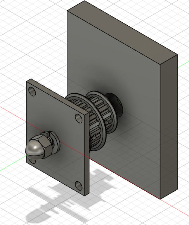

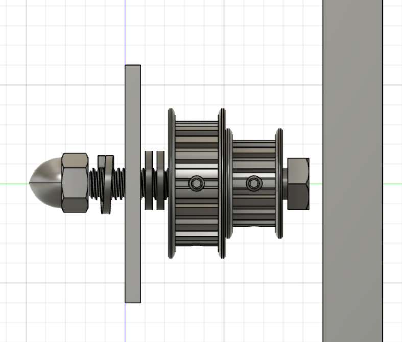

Alors, un copain plus féru en mécanique, s'est attaqué au problème.
Déjà, pour le jeu ressenti sur le portique, au comparateur : en poussant/tirant sur ce côté gauche du portique, pas de jeu longitudinal de la vis (sur l'extrémité avant)
- pas de jeu bas/haut vis à vis des patins ou des profilés
Douille à billes et vis semblent donc faire corps.
Ŝur l'arrière, maintenant, du côté des poulies, au démontage, celà se présente ainsi :
Une écrou borgne - vis grover - 2 rondelles - 2 poulies "folles" sur l'axe, solidaires - la tête de vis hexagonale qui va se loger dans un trou dans la plaque d'alu qui ferme le profilé.
![CNC : claquements en déplacement lent seulement V110](https://i.servimg.com/u/f41/14/93/09/38/v110.png)
![CNC : claquements en déplacement lent seulement V310](https://i.servimg.com/u/f41/14/93/09/38/v310.png)
![CNC : claquements en déplacement lent seulement V210](https://i.servimg.com/u/f41/14/93/09/38/v210.png)
Grande perplexité du copain devant cet assemblage mécanique. Aucun réglage latéral de la position de la poulie crantée pour la courroie venant du moteur, sur le côté opposé.
La tension de la courroie se fait en vissant l'écrou borgne qui ramène l'axe de la vis à la perpendiculaire de la plaque.
On a remonté, avec quelque difficulté à visser l'écrou borgne à fond, la vis commençant à tourner sur elle-même. Le claquement a disparu. Le jeu du portique avant/arrière a disparu aussi.
Est-ce que l'écrou borgne était un peu desserré, cause de ce jeu de la poulie ?

C'est assez bizarre et compliqué comme montage
... il y a des roulements dans les poulies folles ?

Bonsoir Jivé,
je reviens sur ton montage ; cet écrou borgne, même s'il est arreté par la rondelle bellevile, ne permet pas à mon avis un bon serrage plaqué de l'ensemble.
à ta place je mettrai un écrou nylstop avec pastille nylon de qualité, qui permettra un bon serrage, avec le poils de jeu qu'il faut, tout en étant "indéserable" sans clé.
Autre chose ; ce type de courroie crantée (armée de fil de mylar je crois) n'est peut-être pas l'idéal ; elle ne sont pas si "souples" que ça et on tendance à "claquer" dans certaines conditions d'utilisation.
J'ai ce type de courroie pour l'entrainement de ma turbine d'aspiration ; quand elle n'est pas "montée en température", elle reste un peu rigide et peut claquer parfois, sans pourtant sortir des dents quand elle est bien tendue.
Si tu démonte le tout, profite peut-être pour acheter une courroie std de même capacité, en caoutchouc renforcé ; tu verra peut-être la différence.
Bon courage pour la suite ; ce n'est pas trop grave comme problème.

Bonjour Sebastian
Merci de t'intéresser au sujet.
On a eu quelque difficulté à visser l'écrou borgne à fond, la vis, dont la tête n'est absolument pas bloquée en rotation, commençait à tourner sur elle-même.
Comme tu l'as vu, la vis est simplement guidée par un alésage dans lequel rentre la tête, qui est ainsi maintenue juste par le contact des sommets de l'hexagone.
Je crains qu'avec un écrou nylstop le serrage n'arrive pas à se faire jusqu'à la bonne position.
Si le problème venait à persister et qu'il faille en venir à refaire l'axe des poulies avec une extrémité adaptée à cet alésage, alors je ne manquerai pas de mettre à profit ton conseil de remplacement de la courroie.
En tout cas, par ricochet, ton intervention m'a permis de découvrir ton aspiration cyclonique et ta CNC, chapeau bas.
Jean
Jean
