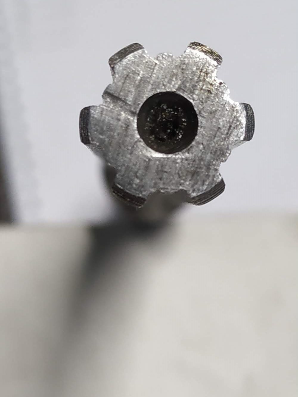

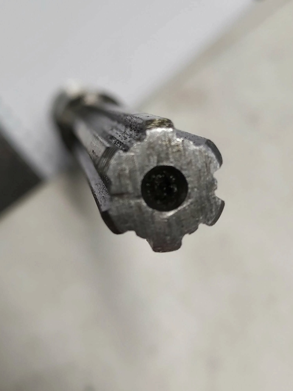

Voici le détail des cannelures. Pas facile à photographier non plus... C'est un peu plus compliqué que je le pensais. Je n'y connais pas grand chose mais on dirait que ça a été usiné avec une fraise avec un profilé spécial, non ?

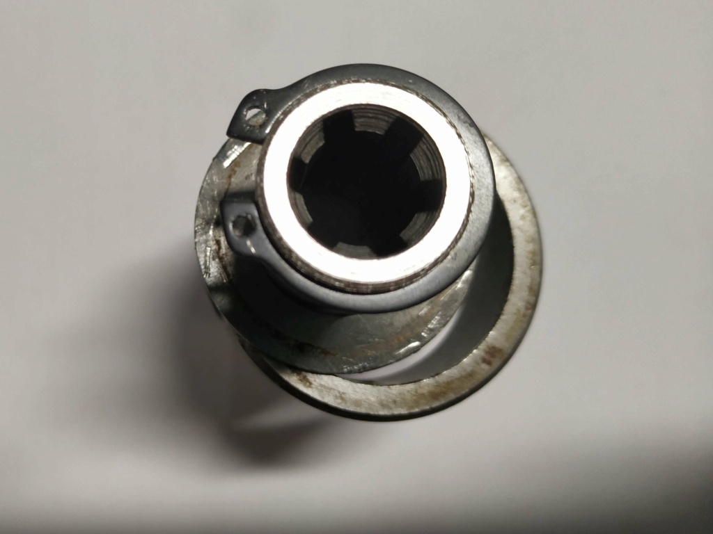

La forme des cannelures "mâles" dans la pièce dans laquelle coulisse la broche est plus banale :
Je pense plutôt que c'est une fraise de ce type qui a été utilisée en 2 passes latérales en faisans tourner le diviseur d'un chouilla de part et d'autre du centre de la rainure entre chaque passe, et la rainure elle-même à du être faite avec une fraise cylindrique car on ne voit pas de trace au centre sur la partie conique. (mais de combien exactement .. et avec une fraise de quel angle, pas facile à mesurer !)

Sur cette image, sur la partie conique, on voit les traces de fraise qui ont mordu de part et d'autre du centre de la rainure.
![PAC Constan New Star NS 13 - Page 3 Img_2092](https://i.servimg.com/u/f12/18/27/55/29/img_2092.jpg)
