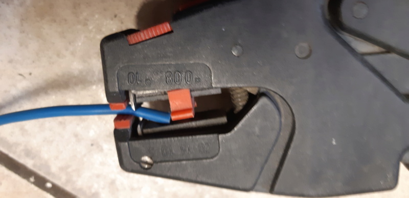

comme il faut bien commencer par quelque chose,on va donc commencer par une pince à dénuder,
ici un modèle que j'utilise pour les fils souples (elle fonctionne aussi sur les fils rigides),
ET SI ON PARLAIT UN PEU D ELECTRICITE  INDUSTRIELLE 20200506
on règle la longueur voulue en déplaçant le curseur orange,celui du milieu,on peut aussi régler l'épaisseur de l'isolant à dénuder avec la molette ronde orange,ici en haut à gauche,
ET SI ON PARLAIT UN PEU D ELECTRICITE  INDUSTRIELLE 20200507
on insert le fil à dénuder jusqu'au curseur,on serre la pince dans sa main,et c'est dénudé,on peut aussi couper les fils en les mettant dans l'encoche,sur la tranche de la pince,

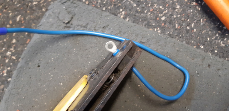

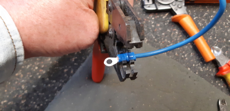

pareil pour les pinces à sertir les cosses isolées (pas thermo rétractable le bout de plastique jaune ,rouge ou bleu,là aussi,les couleurs juste pour différencier la section des trous où l'on met le fil à sertir),
ET SI ON PARLAIT UN PEU D ELECTRICITE  INDUSTRIELLE 20200518
sertissage d'une cosse avec fil souple de 2,5 mm²
ET SI ON PARLAIT UN PEU D ELECTRICITE  INDUSTRIELLE 20200519
le fil est dénudé juste ce qu'il faut,ni trop long,ni trop court,
ET SI ON PARLAIT UN PEU D ELECTRICITE  INDUSTRIELLE 20200520
on introduit le fil à fond dans la cosse,les brins en cuivre ne dépassent pas trop,on pose le tout dans l'empreint de couleur correspondante,en maintenant bien le fil à fond dans la cosse,il ne doit pas bouger,et on fait le sertissage,
ET SI ON PARLAIT UN PEU D ELECTRICITE  INDUSTRIELLE 20200521

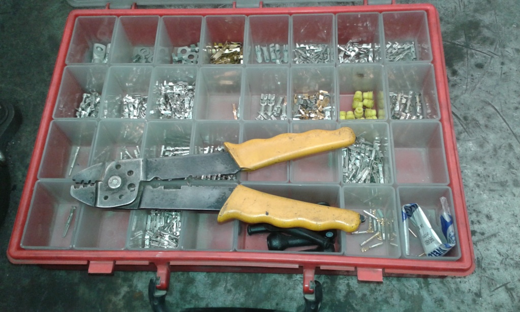

et c'est propre et net (pas comme avec les pinces à sertir à deux balles de couleur jaune ou rouge,à bannir,car elles abimes les cosses,parce que pas assez larges,elles blessent les cosses),
ET SI ON PARLAIT UN PEU D ELECTRICITE  INDUSTRIELLE 20200522
ET SI ON PARLAIT UN PEU D ELECTRICITE  INDUSTRIELLE 20200523
pince à bannir ,elles sont trop fines,
ET SI ON PARLAIT UN PEU D ELECTRICITE  INDUSTRIELLE 15020110

pour les pinces à sertir les cosses,je parlais de celles à bannir,jaune ou rouge,mais,il en existe des modèles qui ressemblent à celles à bannir,elles sont juste plus larges,donc blessent moins,je verrais à vous montrer tout ça,
bon allez,interrogation surprise,trouve t on des fils souples avec des embouts de fils serti ,dans les voitures,les produits bruns (hi fi ordis etc...) et enfin dans les produits blancs (frigo,congélo etc...) ,vous avez 4 heures,je ramasse les copies,accompagnées de photos,prises en vrai ou trouvées sur le net Very Happy study ,à plus....

au boulot ( garage PL ), ça fait tres longtemps que j'utilise que des cosses nues avec verrouillage , c'est le meilleur des  sertissages avec la pince qui va bien et qui a + de 30ans
ET SI ON PARLAIT UN PEU D ELECTRICITE  INDUSTRIELLE 20200412
c'est un double sertissage , le cuivre et la gaine
ET SI ON PARLAIT UN PEU D ELECTRICITE  INDUSTRIELLE 20200411
et le petit connecteur qui va avec ou sinon un bout de thermo
ET SI ON PARLAIT UN PEU D ELECTRICITE  INDUSTRIELLE 20200410
quand j'ai appris mon metier au lycée , les profs nous faisaient sertir et étamer les cosses
laurent , ça fait longtemps que j'ai banni les cosses avec l'isolement rouge , bleu ,jaune , trop de problème car sur les camions de chantier genre toupie a beton , ben ça fait pas long feu et le client revient en gueulant mais pour brancher une radio dans une 4L , c'est bon  Very Happy
ET SI ON PARLAIT UN PEU D ELECTRICITE  INDUSTRIELLE 20190810
un petit exemple de faisceau electrique de tableau de bord
A+ patrice

En électricité  auto je n'utilise que les cosses nues meilleur contact et meilleure finition
Yves
