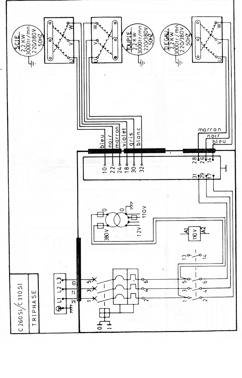

Ma Lurem fonctionne parfaitement, sauf, que je viens de cramer un composant sur la carte électronique.
Donc, plus de jus pour alimenter les moteurs sur la machine.
J'ai trouvé un schéma électrique de la carte mais, pas la nomenclature.
Est ce que quelqu'un pourrait m'aider?

Le transfo délivre 2 tensions en sortie
12v et 110V nécessaire pour l'auto maintien du relais:
![maintenance Lurem 310si Shyma10](https://i.servimg.com/u/f62/19/79/03/33/shyma10.jpg)

Plus clair:
![maintenance Lurem 310si Shyma13](https://i.servimg.com/u/f62/19/79/03/33/shyma13.jpg)
![maintenance Lurem 310si Shymae10](https://i.servimg.com/u/f62/19/79/03/33/shymae10.jpg)

Dans un premier temps nous dire ton niveau et les appareils de mesures dont tu disposes et faire des mesures.
1 contrôle des fusibles courant couper
2 mesure la tension alimentation sur le transfo 400V
3 mesure la tension de sortie 110 V
4 mesure la tension de sortie 12 V
Est a partir de la on par sur de bonnes bases
Merci de votre compréhension.
A++
BOB
A++
BOB

Propos judicieux de Bob47 si tu n'as pas fait ces vérifications.
Dans le cas où ce serait bien le transfo qui est en cause, je te vois mal" barré" , sauf si tu pouvais trouver le même; et ce n'est pas gagné, j'ai cherché sur le net sans résultat, rien trouvé avec ces trois tensions de sortie en même temps.
Je ne vois qu'une solution. Trouver un transfo 380/110 ou 400/110 de 35 ou 40 w. Ajouter à côté un petit transfo 380 ou 400/12v ou 110/12v de petite puissance car je suppose qu'il ne sert qu'aux voyants et autres accessires, 30 W environ. C'est jouable sans gros frais; en tout cas c'est ce que je ferais personnellement si j'étais à ta place. Vois d'abord de suivre les conseils de Bob47 et tiens-nous au courant (sans jeu de mot...)
Michel
Michel

transfo 380 110 12
Merci, mais évidemment j'ai ces instruments de mesure et c'est bien pour ça que j'ai identifié la défaillance du transfo car il ne me donne pas le 110 et que j'en cherche un autre pour le remplacer.
L'idée de le remplacer par 2 autres, un pour le 110 et l'autre pour le 12 m'a effleuré l'esprit également mais j'aurais préféré trouvé mieux. Tant pis.
Merci quand même
Merci quand même

Une dernière chance peut-être ?
J'ai trouvé sur internet ce fil datant de 2013 concernant la CB310. Il parlait du transfo qu'il avait en rab.
Si tu es inscrit à "Copain des copeaux" tu pourras peut-être contacter un certain Nico31 (ça n'a rien à voir avec mon pseudo mico31). Il l'a peut-être au fond d'un tiroir ?
Je t'envoie la photo d'écran. Si tu ne peux pas la lire, écris moi à:
mico31 arobase free.fr, je te l'enverrai plus lisible. Si tu n'es pas inscrit au forum CdC, je doute que tu puisses le faire. Moi, je n'y suis pas , je ne peux pas t'aider.
Bonne chance. Michel.![maintenance Lurem 310si Cb31010](https://i.servimg.com/u/f62/19/84/59/73/cb31010.png)
