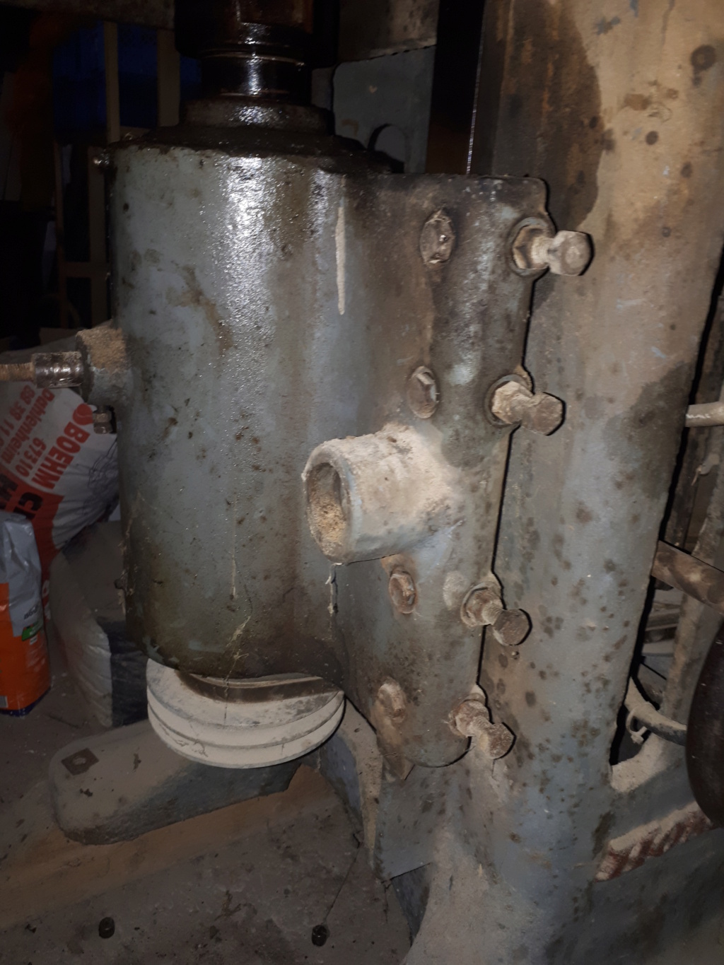

Bonjour les meta
Voila j'ai cette vieille toupie Homag
Présentation
Marque Homag
Année de fabrication ???????
2 vitesses mécanique double courroie trapézoidales
arbre de 50 mm à lumière sur roulement a bille
arbre interchangeable (par encore réussi à le démonter)
Monté descente de l'arbre : l'arbre et le moteur sont monté sur une grosse glissière en queue d'aronde
Dispositif de blocage de l'arbre
Etat : La machine tourne, elle monte et descend (difficilement un peu grippé).
Historique : encore une vieille machine à bois sauver de la casse par mon vieux père...
Travaux à prévoir
- démontage / nettoyage / lubrification / remontage
- nettoyage des tables
- peinture
- adaptation pour aspiration
estimation e 5 à 7 jours de travail homme => valorisation 22 euro de l'heure => valeur travail 1100 euro
Q1) Quel argument trouver pour justifier la rénovation plutôt que l'achat d'une toupie d'occasion ?
(exemple scie toupie SCM ST35 des années 80 avec chariot et entraîneur vu pour 1500 euro pas loin de chez moi ?)
Son poids très lourde .... aussi le plaisir de la remettre en état ...
Q2) Comment se comportent des glissières en queue d'aronde avec la sciure de bois combien de temps avant d'arrivée à la situation actuelle encrassement pate sciure graisse .
Q3) Quelqu'un en sait il plus sur cette machine le nom du modèle ? l'année de fabrication
(a mon avis à cause des courroies trapézoidale et le look on pourrait partir sur une construction entre 1950 et 1965 )
Q4) Suis preneur de toute doc sur la machine.
merci pour vos retours ....

j'ai plusieurs machines qui ont des glissières comme celles de ta toupie dont une toupie. Mes machines sont d'une ou deux générations antérieures à la tienne : années 20 du siècle précédent.
Et bien elles coulissent encore même avec la sciure qui volent autour. Un des secrets c'est de ne pas mettre de lubrifiants poisseux ; privilégier si besoins un lubrifiant sec.
Si tu démontes le mécanisme, il faudra bien nettoyer les coulisses qui ont du prendre la rouille aussi.
comme dit plus haut c'est une machine qui peut tourner encore très longtemps
Bonne restauration.
Bonne restauration.
- Messages : 2359
Points : 2819
Localisation : Auvergne
Re: Vieille toupie Homag renovation ou pas ?
Bsr Michel
Oui il faudra tous mettre en morceau mais ca vas il y en a pas trop.
Concernant les coulisse elles sont proteger par cette espece de crasse grasse pateuse....
Oui je pensais aussi a une lubrification sèche teflon PTFE, spray silicone ? ou simplement parafine ?
Que conseiller vous pour ce genre de mecanisme ?

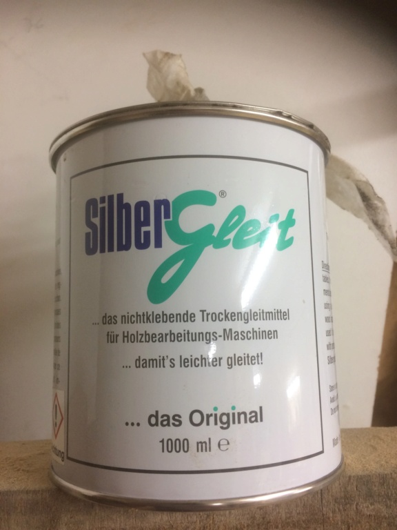

Pour vous rassurer la mf30 de logosol
Et construction queue d aronde en fonte
Comme avant
Démontage total nettoyage et surtout pas de silicone
Car le jour que tu mets un vernis ou de la peinture dans l atelier tu vas être enmerde
Pour ma pars j ai banni le silicone en spray dans les ateliers
Pour la lubrification des glissières et tables c est ça le truc miracle
Pour les outils en 50mm tu en trouves toujours
Après tu peux épauler l arbre de toupie à 30 mm sur une hauteur de 40mm
Et comme ça tu as les deux
Michel

Je reviens sur la lubrification des glissières donc pour toi je les lubrifie au Silbergleit, mieux que le Teflon ...
Non je ne veux pas rectifié la table de la Homag (c'était juste pour dire qu'il faut penser à avoir recours au mécano du coin car c est pas toujours aussi cher qu'on le pense). Autant je pense que la dégau ça doit être bien plan ... pour une toupie c'est moins important. Si tu vois la photo ci dessus après quelque minutes de frottement au scotch brite c est déja pas mal revenu.
D'ailleurs je me demande comment la table de la Homag à été réalisé....Si tu regardes la photo de la table de la Homag on a l'impression de voir des stries concentriques comme si la surface de la table avait été dressé sur un énorme tour ....

Oui il faut bannir le silicone dès que tu vas mettre en peinture
Tu seras obligé utilise de l anti silicone
J’ai été embêté avec ça. Plusieurs années toujours dans l air même après que j ai jeté la
Bombe
Si ta table a des grandes cercles c est fraisé soit avec avance rapide ou bête à corne
Michel
Bombe
