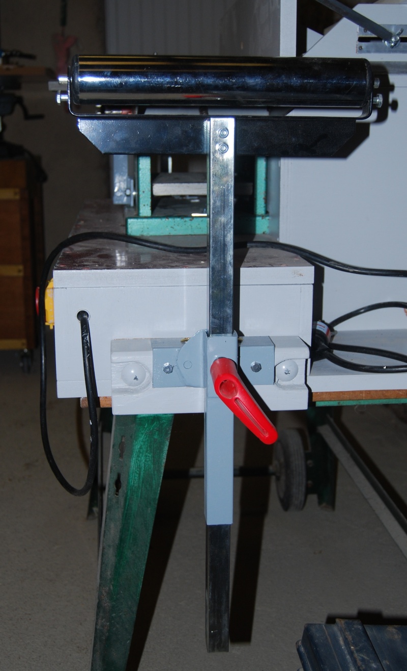

Pourrais-tu poster quelques vues de la fixation des servantes, STP ?

Avec du retard, voici la photo que tu attendais Renaud:
désolé,
cdt,
TAEK

Merci,
Simple comme j'aime,
