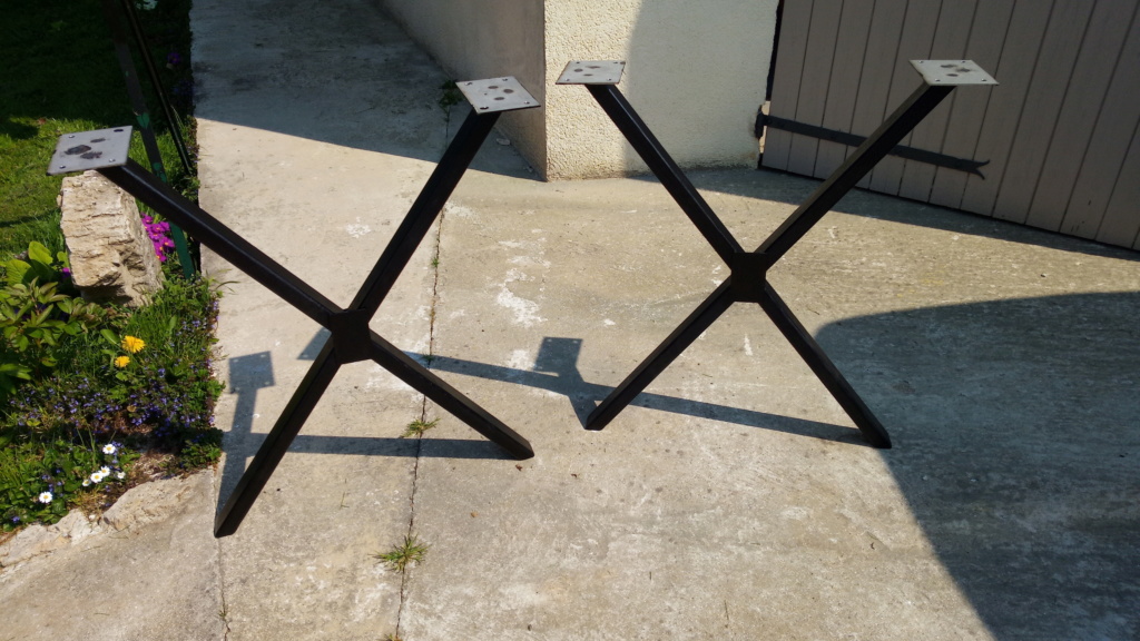

la semaine d'avant j'ai fabriqué les pieds en tube profilés 50x30 ep 3 mm .

Suite à ce probléme de niveau et table branlante , bien que j'ai fait le meilleur niveau possible et des plateaux de bois dégauchi et raboté à 43mm , ma table terminée fait plus que 33 mm d'ep.
la voici terminée, c'est pour le gamin, la prochaine je mettrais de la résine bleue.

Ca claque !

Le « rendu » est magnifique.
Je trouve dommage que le support soit en fer...
C’est peut-être plus moderne.

Pour ma part, je trouve que le piétement en fer va très bien avec la couleur de résine, après les goûts et les couleurs.
Vraiment bravo, belle table
