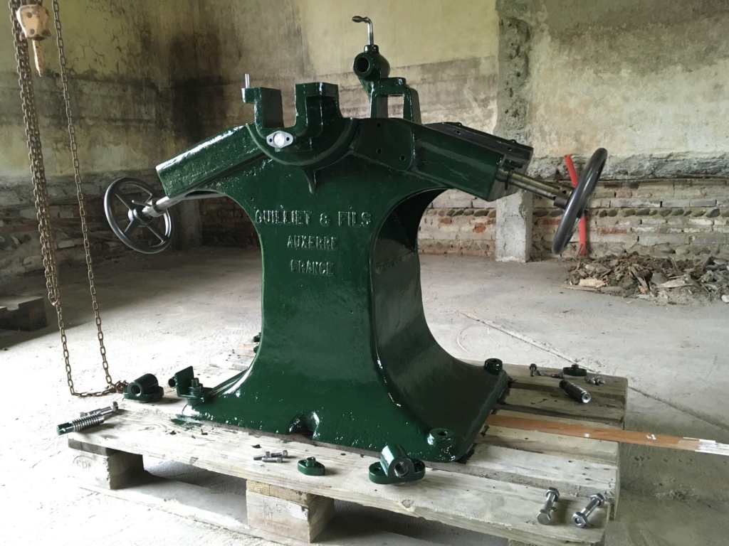

Je vous joins quelques photos de l'avancement sur la Dégau.
Aujourd'hui, c'est au tour de la toupie...c'est reparti !!! Brosse, soufflette et Karcher au RDV...

Re: restauration anciennes machines bois Guillet & Fils
Je vais peindre les poignées de réglages en noir et de sécurité en rouge.
Pour la Dégau, je vais peindre les 2 volants en noir mais j'aimerai laissé les tiges derrière, brutes... je pensais à de la cire d'antiquaire...
Qu'en pensez-vous?
Peut être juste une passe au chiffon imbibé d'huile suffirait....?
Ne travaillant peu voir pas le métal, je n'ai aucune idée des traitements de surfaces à appliquer...
Qu'en pensez-vous?
les volants et autres manettes qui servent pour les réglages, je les laisserai nature.
Je ne crois qu'il risquent s’oxyder et en plus c'est plus confortable à manipuler.
Je ne sais pas si ces machines ont été fabriquées avec les même matériaux, mais celles fabriquées dans les années 20 et ont survécu avec les volants sans aucune rouille alors qu'elles étaient sans aucun traitement ou autres peintures

+1.les volants et autres manettes qui servent pour les réglages, je les laisserai nature.
Michel, tu m'as grillé sur le poteau
- Messages : 15098
sangten a écrit:+1.les volants et autres manettes qui servent pour les réglages, je les laisserai nature.
pourtant je ne suis plus trop rapide
- Messages : 2384
Points : 2848
Localisation : Auvergne
micheld4036 a écrit: les volants et autres manettes qui servent pour les réglages, je les laisserai nature.
Les volants et tiges étaient oxydés, j'ai tout décapé.
Je trouve aussi qu'elle a plus d'allure avec les volants, les poignées et les tiges brutes.
Je vais peindre les parties avec lesquels je serai en contact (volants, poignées) mais pour les tiges et la quincaillerie, j'aimerai appliquer un produit incolore (cire, huile...)....

Bonjour messieurs,
J'ai fini tard hier soir, il faisait trop sombre pour prendre des photos du détail des roulements...
La première couche de peinture est passée sur toute les pièces et j'ai commencé à huiler (à l'aide d'un chiffon imbibé) les pièces qui resteront brutes.
Je vous joins quelques photos de la base de la toupie décapée et du reste des pièces...
J'ai un petit soucis sur la "Dégau"... je ne comprends pas le système de blocage des fers!!!
Une aide serait la bienvenue...
Merci beaucoup!!!
Désolé si je ne suis pas très loquace et si les formes manquent ce soir... je suis K.O...
Grosse journée... démontage de la "Rabo" ( 1ère partie et beaucoup de stress) et deuxième couche de peinture sur tous les éléments sauf le socle de la toupie...
Ça prend tournure
Ça prend tournure

As tu des photos moins près
Michel
Mais du degripoil avant tout
Michel
