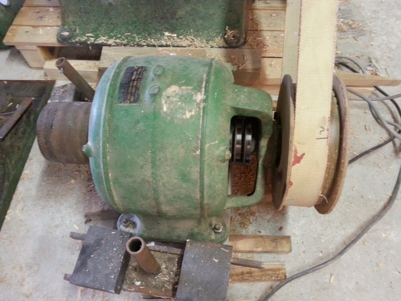

Pour répondre à ta question, rien n'empêche de remplacer les moteurs tri par des moteurs mono, c'est ce que j'ai à la maison au sous sol, une grosse combinée en 410 avec un 4 cv en mono, et lorsque j'ai fait des test au départ, en raboteuse sur un 8X23, avec une passe de 10 mm (passe maxi de la machine) à 6 m/min la machine ne peinait pas spécialement, je n'ai pas essayé en rapide, mais à mon avis ça l'aurait avalé, et encore il s'agit d'un arbre de 80 mm de diamètre à 2 fers, et pour le moment n'ayant pas encore refait la machine, la démultiplication d'origine fait que la dégau/rabot tourne a 4300 tours... soit 18m/s contre 25 à 30 pour une machine moderne (l'arbre sera rééquilibré dynamiquement et il s'agit d'un arbre à contrefers...).
J'ai un ruban dugué en 450 en fonte pour la maison, avec un moteur 3 cv en mono en remplacement du 2 cv tri, et je vous défie de la faire caler...
Tout ça pour dire que même en mono, il suffit d'un peu de temps pour remplacer le moteur par un monophasé, et qu'il n'y a pas besoin de puissances phénoménales pour travailler, ce qui mange le plus de puissance étant la toupie (là on sent un peu les 4 cv quand on a l'habitude de machine pro) et la circulaire...
Pour moi, même en mono, en sous sol ou autre, le mieux reste de trouver une machine correcte en fonte, même ancienne, et de remettre un moteur et un boitier en monophasé et quelques protections, c'est incomparable avec des machines modernes, même en gamme pro... alors en gamme "semi-pro" ou "amateur"... je n'en parle pas...
De plus, ce que j'expliquais a Damien en MP, pour une dégau/rabot, une toupie ou une scie a format, un bon bâti mécanosoudé (mini 6 mm d'épaisseur...) avec une table en fonte grise finement surfacée, ça marche très bien, autant pour un ruban, je suis perplexe...
Un ruban est une machine simple, mais il suffit d'un détail pour que ce soit un calvaire à utiliser, un défaut de rigidité, un défaut d'alignement, un lame affutée en 1 ou 2 tours sur l'affuteuse... (au lieu de 3 ou 4 passages... pour gagner du temps) et on se retrouve avec une lame déformée à cause de la chauffe, (et plus personne ne sait replaner une lame...) et des dents bleues... qui ne coupent pas grand chose.
Du coup, ca tirebouchonne sur la scie et fait du sale boulot.
Sur un ruban, chaque détail compte, et de plus, la fonte absorbe bien mieux les vibrations éventuelle, et reste beaucoup plus stable dans le temps qu'un vulgaire bâti mécanosoudé non stabilisé...
