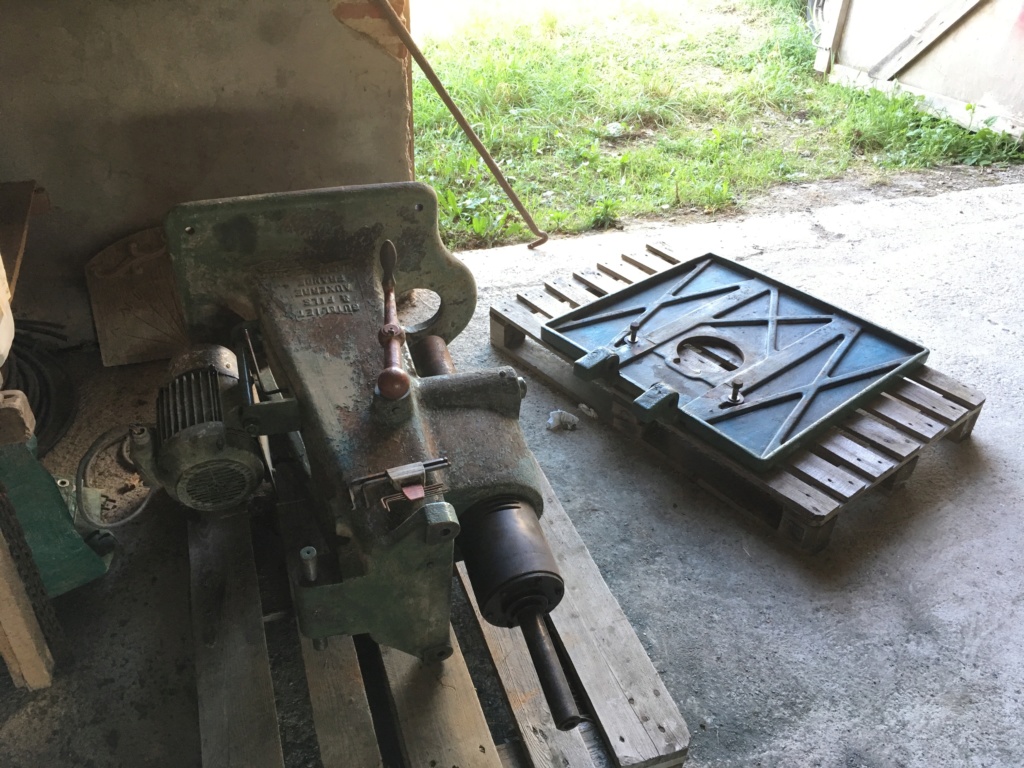

Tout nouveau sur le forum et en plein apprentissage des fonctionnalités...ne m'en voulez pas s'il y a des erreurs de posts...
Je me suis inscris car je viens d'acheter toute une série (4) de machines à bois "Guilliet & Fils", de 1940-50, il me semble...
Scie à ruban, raboteuse (table de 60 cm x 23 cm), dégauchisseuse (fers de 35 cm) et toupie (alésage 40mm).
Elles sont dans leur jus. La ruban à le moteur H.S.
Il me manque aussi les clés pour démonter les fers de la rabo et de la dégau.
Cependant, sur la dégau, la rabo et la ruban, des coffrets de sécurité bien remplis ont été installé.
J'ai commencé et je vais donc m'atteler ces prochaines semaines à les remettre en état.
Gros décrassage, vérification des roulements, mise en peinture et graissage.
J'aurai, dans les prochains jours et tout au long de ces restaurations, besoin de vos conseils avisés car je possède très peu de connaissances en mécanique et encore moins en triphasé et électronique.
Les moteurs en triphasé des machines fonctionnent tous à l'exception de la ruban (que je ferai en dernier). Seul bémol, ils démarrent d'un coup!!!
Dans mes souvenirs de vieux ateliers de charpentiers, nous avions 2 vitesses pour un démarrage "plus en douceur"...
D'ou mes premières questions!!!
Est-t-il possible d'avoir un démarrage plus progressif sans changer de moteur?
Où puis-je trouver les pièces tels que coffrets, disjoncteurs, arrêt coup de poing....?
Pour les connaisseurs, y a-t-il des pièges à éviter? Je pensais notament au démontage de l'arbre de la toupie pour la vérification des roulements...

Salut voisin,
Beaux bébés que tu as récupéré là, mais fais très attention à tes mimines avec des machines comme celle-ci. question sécurité, on a quand même fait quelques progrès.
Quelques capots ne seront pas du luxe.
Ta toupie ressemble à celle sur laquelle j'ai commis deux ou trois bêtises autrefois, en particulier l'arbre à lumière.
Je suis devenu nettement plus prudent le jour où j'ai vu un fer aller se planter dans le mur en face. Ca m'avait bien calmé.
Je ne suis pas électricien, mais je sais qu'avec un variateur, si tes moteurs sont en tri, tu peux régler la pente de démarrage, pour faire plus en douceur.

loop a écrit:Je joindrai les photos des plaques moteurs demain soir..
S’est le plus important s’est avec sa que l’on pourra te dire si tu peut faire un démarrage en deux temps ou peut etre mieux avec un variateur.
Fait des photos de l’intérieur des coffrets aussi.

Belle machine pour le démarrage d avant c était étoile triangle
Maintenant tu vas les faire tourner avec quel courant tri ou mono
Pour les fers de toupie qui ce barre tu fais une rainure pour la vis
Michel

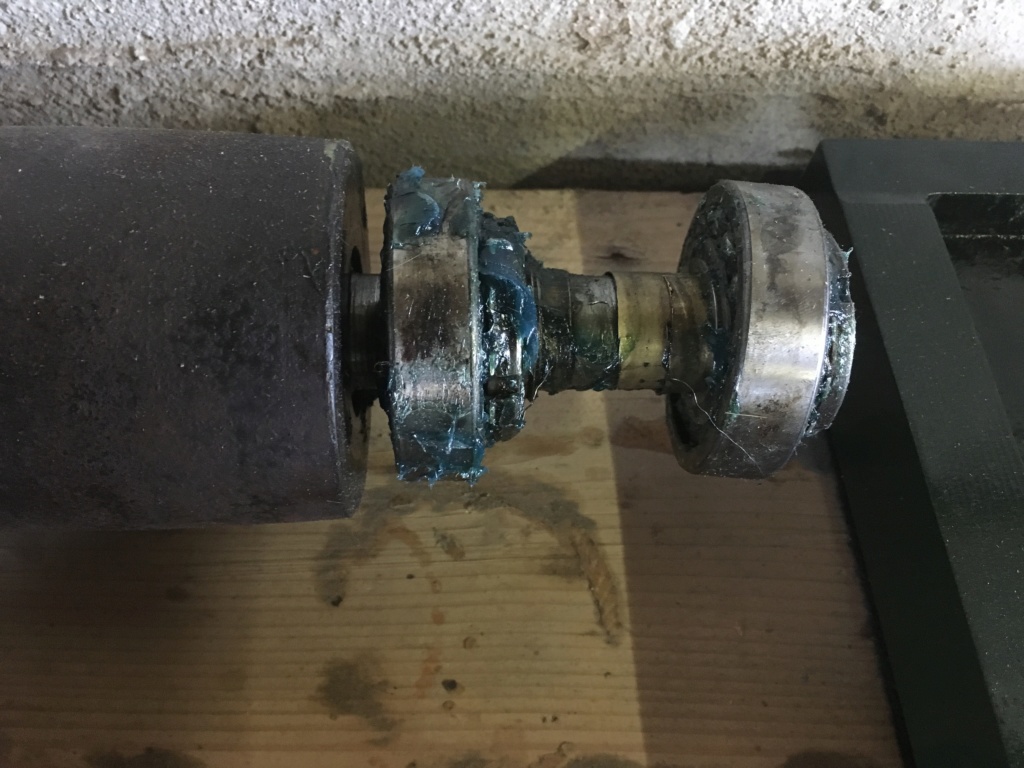

je vais sans doute dire une bêtise, mais avant de démonter les roulements de la toupie, fait tourner la machine à vide.
si les roulements sont endommagés, ils vont être bruyant et chauffer.
Si tu démontes changes les roulements même si tu les trouves bons.

michel80 a écrit:Maintenant tu vas les faire tourner avec quel courant tri ou mono
Je vais rester sur du triphasé et acheter un (des) porte-outils.

Donc tu peux démarrer en 2 temps

micheld4036 a écrit: je vais sans doute dire une bêtise, mais avant de démonter les roulements de la toupie, fait tourner la machine à vide.
Non, ce n'est pas une bêtise
La bêtise, c'est moi qui l'ai faite. J'ai déjà sorti le "bloc" contenant l'arbre sans la tester au préalable. Il est assez lourd et je pense devoir le remettre en place avec un palan pour ne pas casser les dents de réglage de hauteur de celui-ci. Sachant qu'il a été usiné 2 fois suite à une casse. Je ne sais pas si je m'exprime correctement...
On voit sur la première photo qu'un premier usinage de dents a été fait sur la face avant. Seulement , certaines dents ont cassé.
Sur la deuxième, on voit une nouvelle rangée de dents qui cette fois sont intactes.

Etape par étape...
Grosse journée, aujourd'hui!!!
Décrassage intégral de la dégauchisseuse...jusqu'aux boulons et écrous!
Sauf l'arbre, je dois refaire les joints des blocs contenant les roulements.
Brosse conique sur disqueuse, soufflette et Karcher.
En sortant de l'atelier ce soir, je ressemblais plus à un ramoneur qu'à un charpentier...
Dégraissage des pièces demain et application de la première couche de Owatrol Deco dilué avec 50% de Rustol pur.
Sur la dernière photo, il y a le détail des roulements. Ils sont emprisonnés dans une "cage" ou "bloc". Ils ont l'air d'être ajusté sur l'arbre grâce à des "chemises" ou "feuillards" en laiton.Le roulement du bout ne tenait plus. J'ai donc récupérer les "chemises"qui étaient tombées dans le bloc et les ai repositionées entre l'arbre et le roulement.
En espérant que cela suffise....

Comme c est démonté tu vas changer les roulements car ils ne sont pas étanches
Michel
Michel
