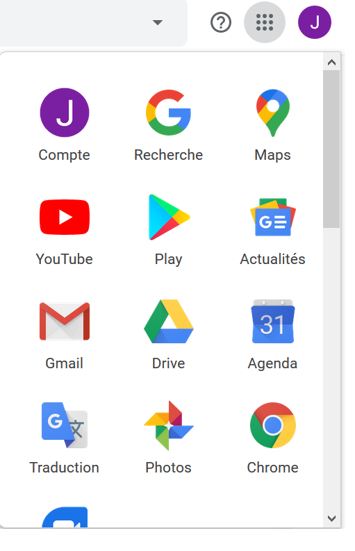

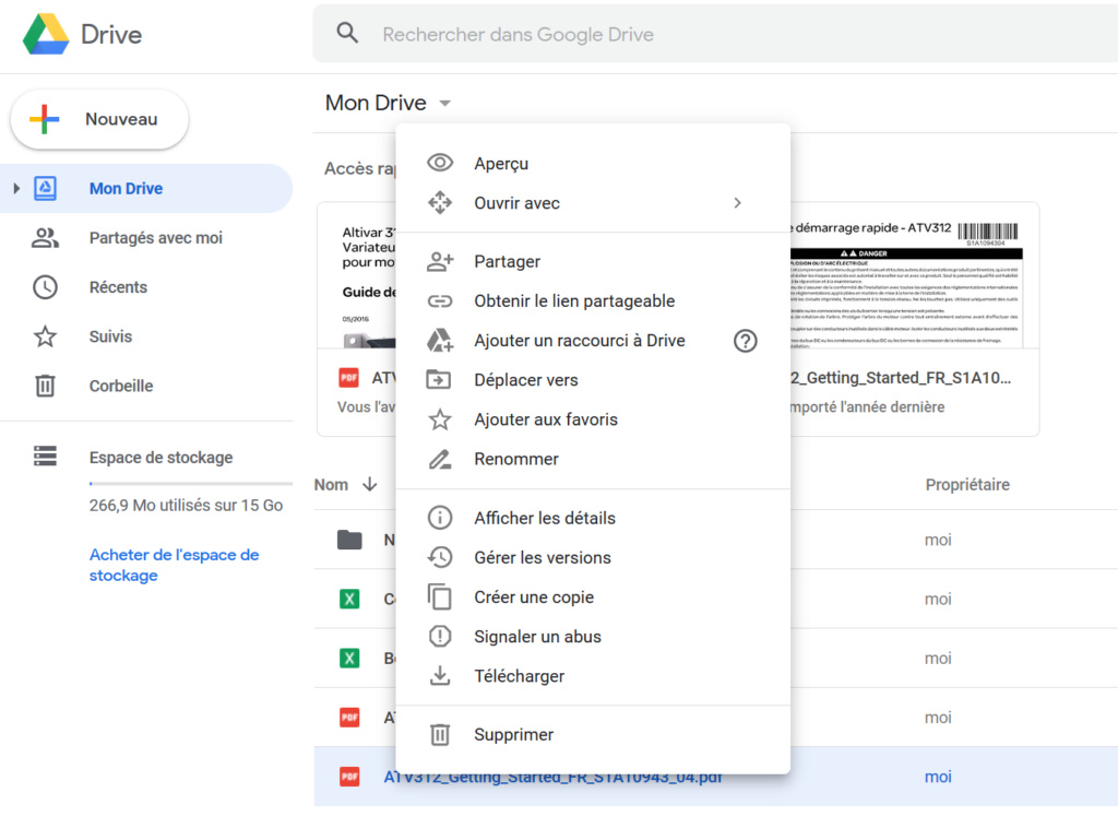

pas difficile, tu te connectes via un navigateur sur ton compte gmail de courrier
en haut a droite, tu as la première lettre de ton pseudo, et a cote un menu, le 9 petits points
![Un tout petit début - Page 2 Sans_t10](https://i.servimg.com/u/f72/17/85/07/92/sans_t10.png)
tu y cliques sur "drive" ton espace de stockage de 15 Go
tu auras alors ton drive a l'ecran, il suffit d'y glisser ton fichier que tu veux partager, ou de creer un dossier dans lequel tu glisses les fichiers a partager, ou d'en faire un zip que tu y glisses aussi, puis tu fais un clic droit sur le fichier déposé
![Un tout petit début - Page 2 Sans_t11](https://i.servimg.com/u/f72/17/85/07/92/sans_t11.png)
et tu sélectionnes obtenir le lien partageable qui suivant ton navigateur sera recopié direct ou non dans le presse papier, y'a plus qu'a le donner aux personnes qui doivent pouvoir le telecharger, par exemple ici un pdf depuis mon compte
https://drive.google.com/open?id=0Byal93QyrJKebm4yVWdHYVZYUXc
