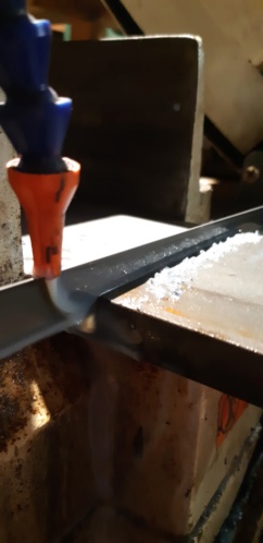

Coupe a 172cm

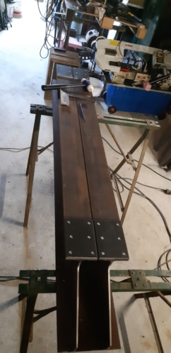

Les longerons seront fixés par des vis dans des platines qui seront soudées au pieds.
Coupe et usinage des platines:
Percage et taraudage des platines ( M8 )
Puis perçage des longerons
Vissage des platines

Coupe a 172cm

Bon , j'en profite pour mettre ce post a jour. Bien que tout ne soit pas fini ( confinement oblige ) la table est en fonction .
Voici donc les dernières photos de sont avancement :
J'avais acheter une fraise a lamer pour l'occasion , mais elle c'est cassée au bout d'une dizaine de lamages ... il faut dire que je ne l'avais pas payer très cher!
J'ai donc transformé un foret de 14 en foret étagé pour pouvoir faire les 78 lamages restants. Au touret et a main levé je m'en suis plutôt bien sorti .
Voici le résultat :
A l'heure ou je met ces photos , elle m'a déjà servie pour réaliser un autre projet ... un chariot de soudage ... qui devrais faire l'objet d'un autre post dans les jours a venir.
Vilcoyote

Effectivement, elle ne risque pas de s'envoler.
Question un peu bête : pourquoi autant de vis par plat ? 4 ou 6 par plat n'aurait pas suffit ?
- Messages : 5107
Points : 6022
Re: Table de soudage
FMJ a écrit:Effectivement, elle ne risque pas de s'envoler.
L’intervalle entre les vis est de 8 cm sur la longueur et 6cm sur la largeur.
Les écartements entre les vis sont fait de tel façon que je peut démonter et interchanger les plats indépendamment les un avec les autres et pourquoi pas avancer ou reculer un plat de 6cm ou même enlever un plat si je veux faire un bridage spécifique.
Vilcoyote
