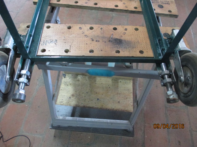

Alors le programme de la journée, c'est la modification de la hauteur des roulettes
Après avoir soudé des cornières par deux pour en faire des U, je fixe ces entretoises sur mon bâti de table; avantage, çà élargi l'assise de la table, ce qui n'est pas plus mal.
Une vue de la table avec les roues
Découpe d'un caillebotis
Mise en place d'un cadre haut devant recevoir un plancher (suggestion de Philippe) et mise en peinture
La suite demain... pose des pieds télescopiques pour soulager les roues

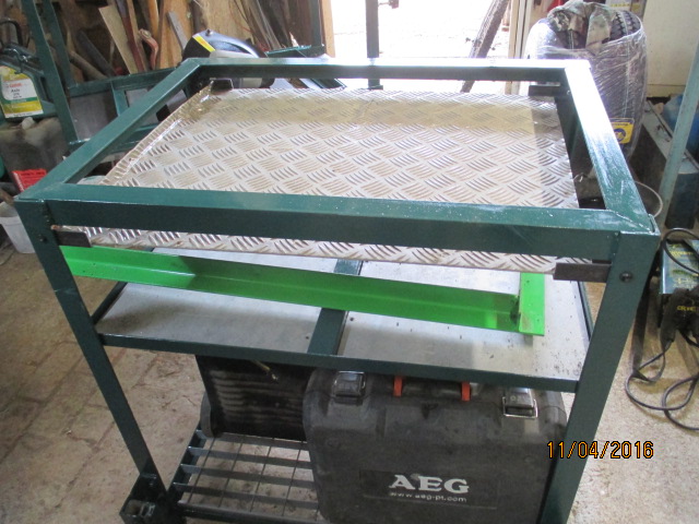

Re: Table de soudage par jb53
aujourd'hui, fabrication des pieds de positionnement de ma table
Achat d'une tige filetée de 20 et des 12 écrous nécessaires et en avant pour les photos
Gros plan sur mon montage
Finition peinture
Découpe de deux plaques en alu pour le plateau supérieur
Finition peinture
et mise en place
et voilà la table dans son local
Je suis bien content de mon travail et je sens qu'elle va rendre bien des services cette petite table
salutations

J'ai décidé de faire deux pieds supplémentaires à mon plateau de table pour qu'il soit indépendant de la base roulante,
donc découpe des morceaux et fabrication du système de blocage,
Soudure des supports de pied
voilà, c'est tout pour le moment
Mise en place de petits morceaux de cornière pour soutenir le récupérateur de laitier
Récupération d'un tiroir que je vais poser sur la plaque, çà facilitera la récupération des saletés
