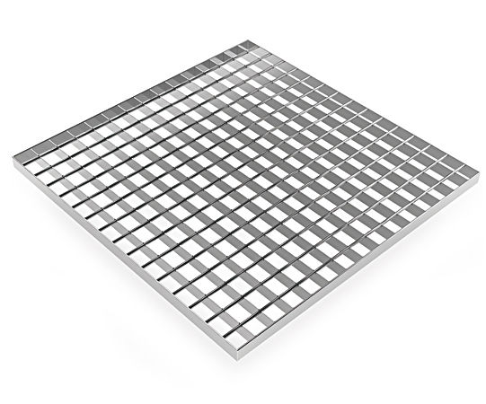

Message  quentin91800 Lun 4 Jan 2016 - 21:58
Pour souder j'utilise un caillebotis en acier galva de 1*1m c'est assez pratique
Table de soudage, questions 104969-4323873

quentin91800 a écrit:Bonsoir,
moi aussi, caillebotis, c'est tres pratique car on peux caser des serre joint un peu partout, et les eclaboussures issues de la soudure a l'arc quand on sait pas regler son poste ou quand on a des electrodes recuperees a gauche et a droite, ben ces boulettes passent au travers et roulent pas sur la table pour finir sur mes pantoufles Very Happy

Les caillebotis c'est bien pour souder, par contre une tôle bien plane c'est beaucoup mieux pour assemble
