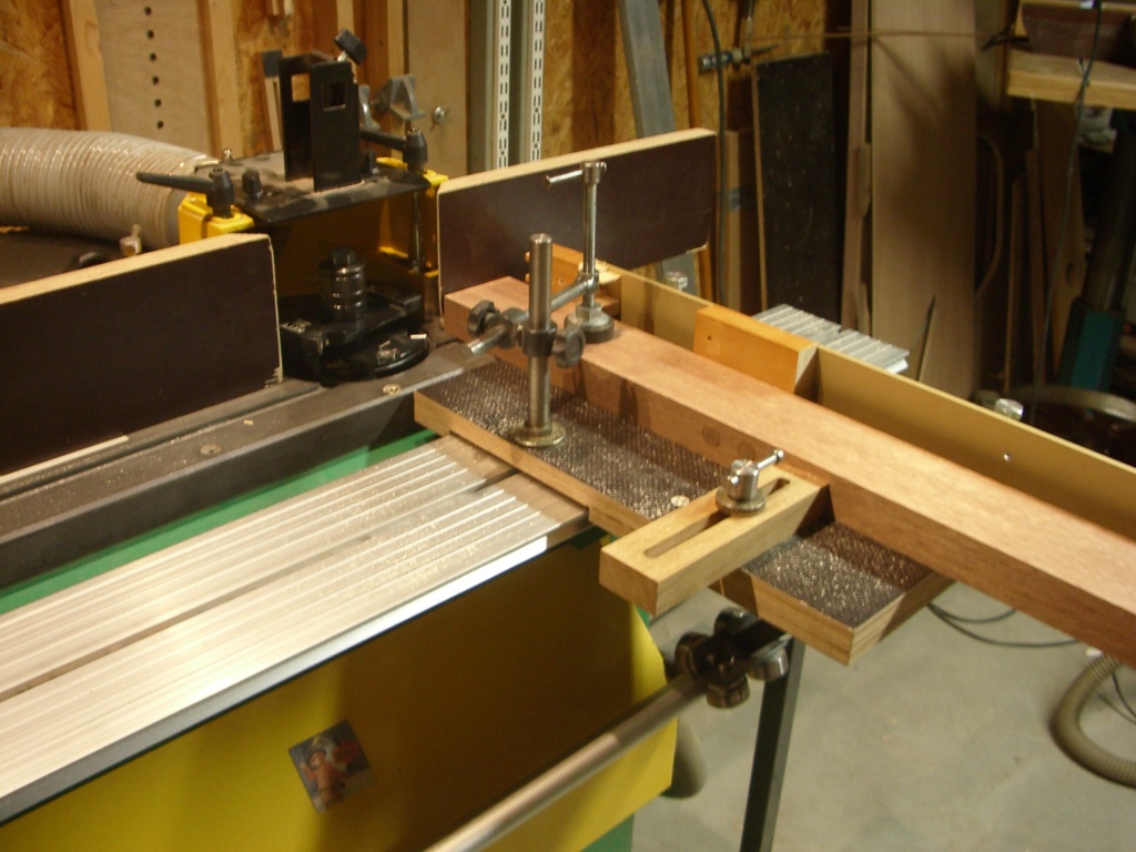

salut tout le monde
il est venu le temps de changer la porte de cuisine que ma femme ne supportait plus
c'est une porte que j'ai changé il y a 25ans qui faisait 211x83 , et oui c'est une dimension a la con car la maison date de 1964 et il y a 15 ans j'ai mis la cuisine a la place du salon et donc le salon a la place de la cuisine mais l'huisserie du salon fait 211x78 et là , pas le choix j'avais coupé la porte de 25mm de chaque coté mais il a fallut supprimer la serrure et faire un loquet a bille car le montant n'etait plus assez large !

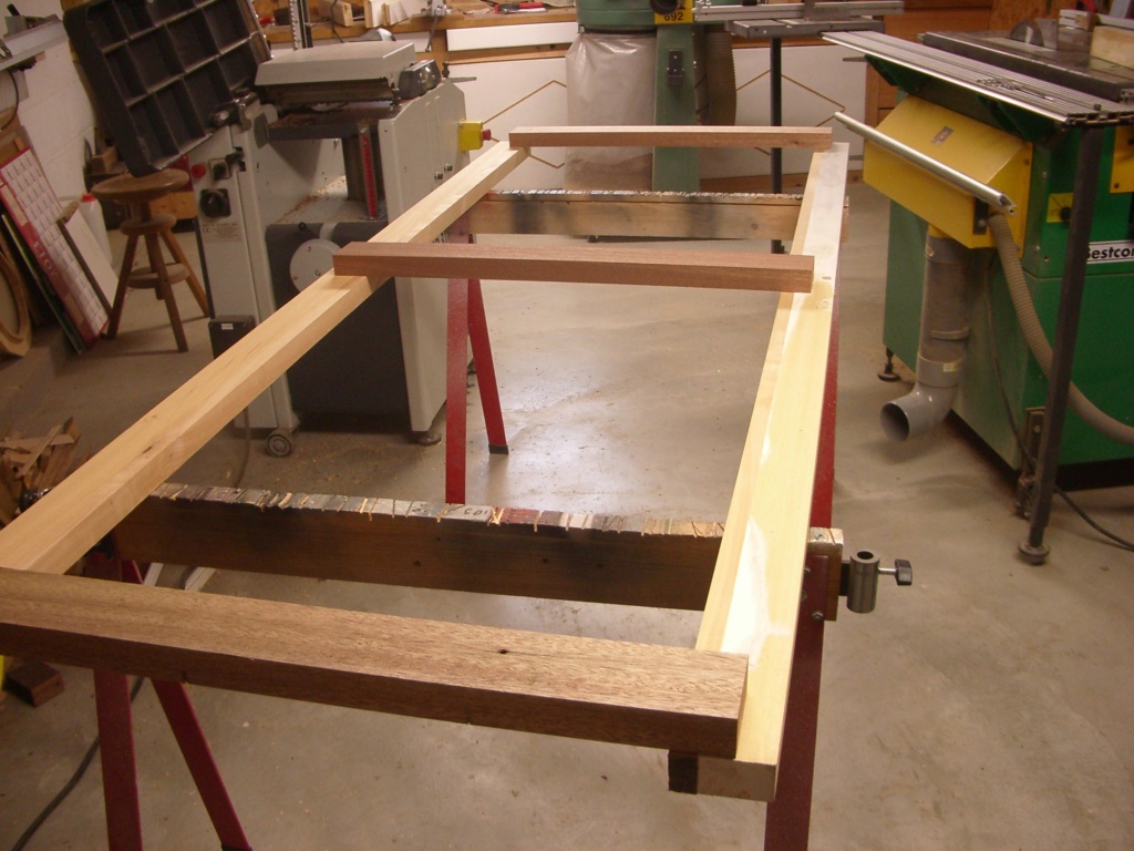

la porte fait 34 d’épais , je veux récupérer les 2 montants et les 3 traverses
donc je demonte proprement
mais pour les traverses c'est mort , elles sont en medium
et en + elles sont tenues par 3 chevilles
bon en 34 j'ai pas grand chose a part mon ancien portail que j'ai gardé les meilleurs morceaux et qui est en meranti donc ça fera l'affaire ( tout est dans la recup )
par contre , je vais relargir les montants pour pouvoir remettre une serrure mais en planche de + 2m , j'ai que du merisier donc c'est parti

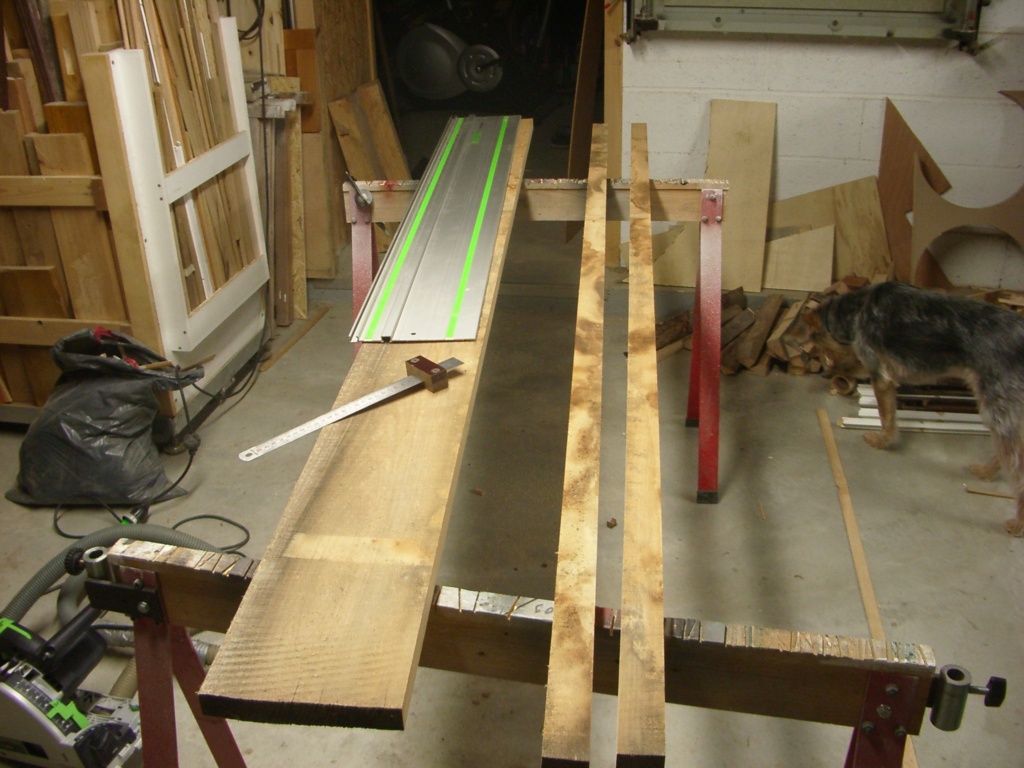

découpe

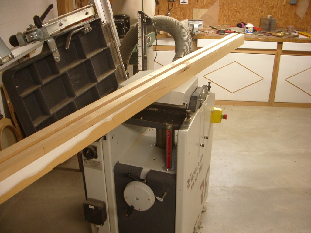

collage ( apres dégauchissage des 2 faces bien sur )

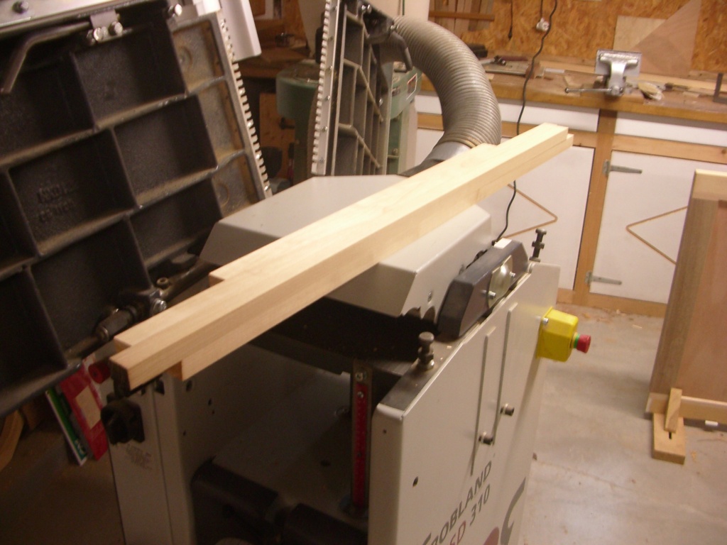

et corroyage des montants

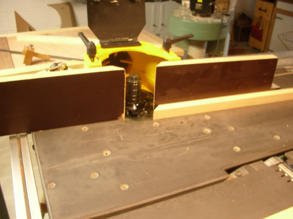

ce sera un assemblage tenon mortaise
mortaises de 10 avec la machine qui va bien
les tenons a la toupie avec le chariot fait maison
la fameuse scie japonaise de chez lidl
j'en profite du montage a blanc pour faire les rainures où il y aura un panneau en CP de 5 mm de chaque coté
la suite plus tard !

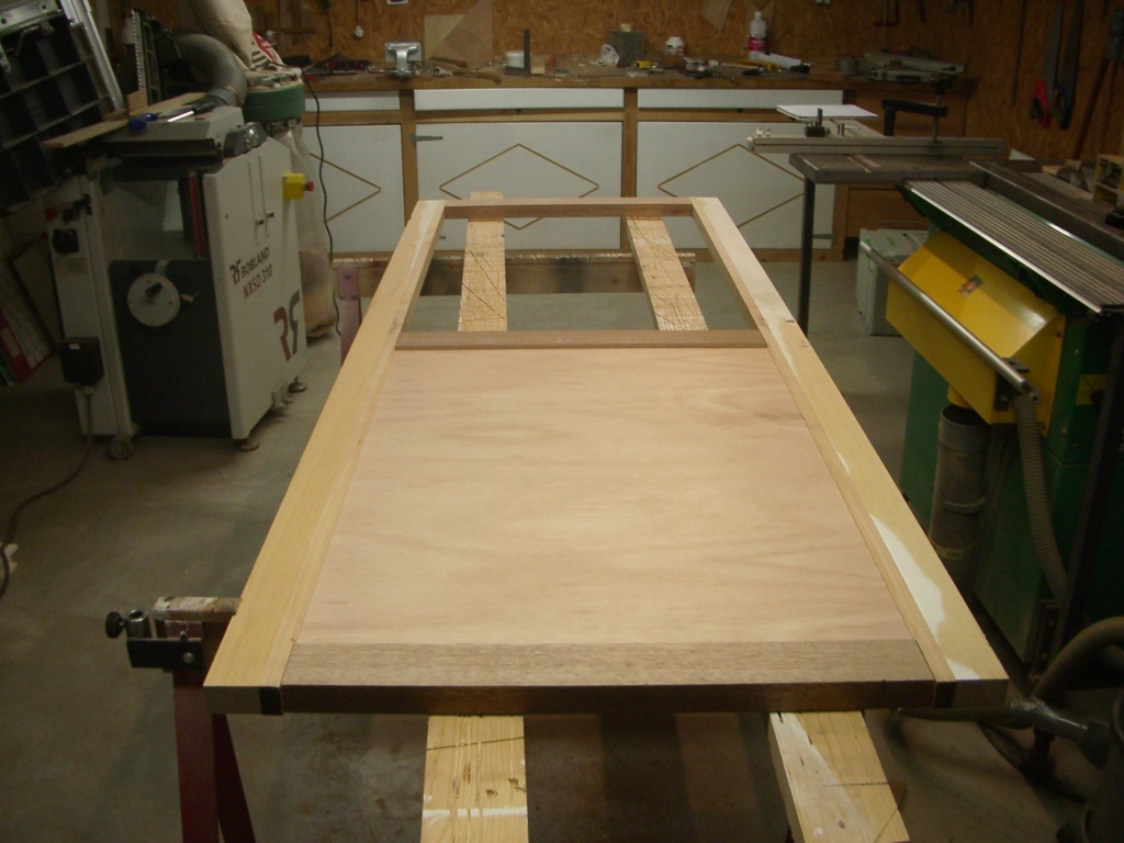

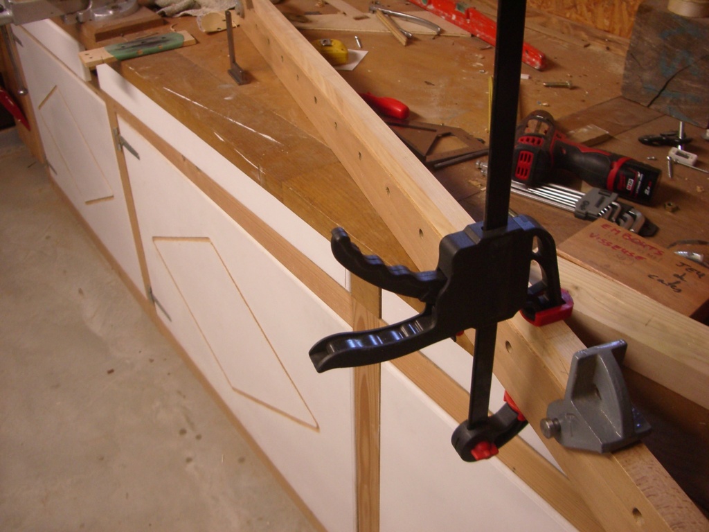

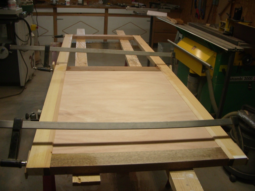

bon , la suite

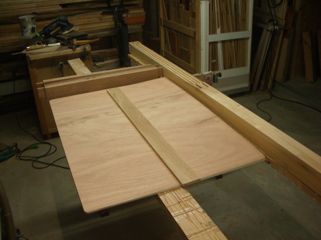

decoupe du CP de 5mm
et encore un montage a blanc pour m'apercevoir que les panneaux sont trop souples
donc je fais un renfort au milieu
et collé pour rigidifier l'ensemble

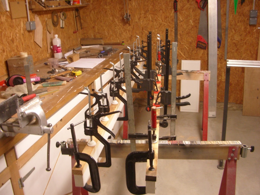

collage de la porte
j'ai oublier de préciser que j'ai fait un petit chanfrein a l’intérieur du cadre

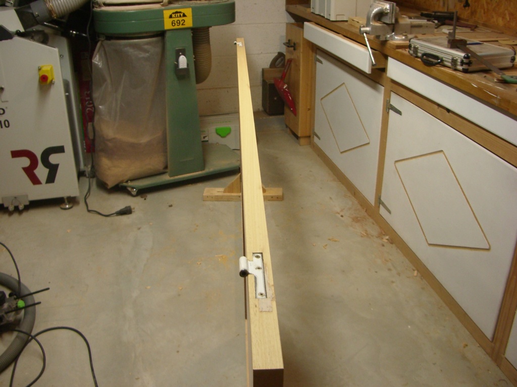

en gardant les montants , je n'aurais pas a refaire les entailles pour les charnieres et ben loupé car en faisant les mortaises , j'ai pas fait gaffe et j'ai fait un demi tour au montant
donc , comme dirait Alain , flippotage !
j'ai que 2 charnieres , celle du milieu a ete retirer car l'huisserie n'ai pas droite et avec l'ancienne porte a petit carreau ça craquait donc ça reste comme ça !

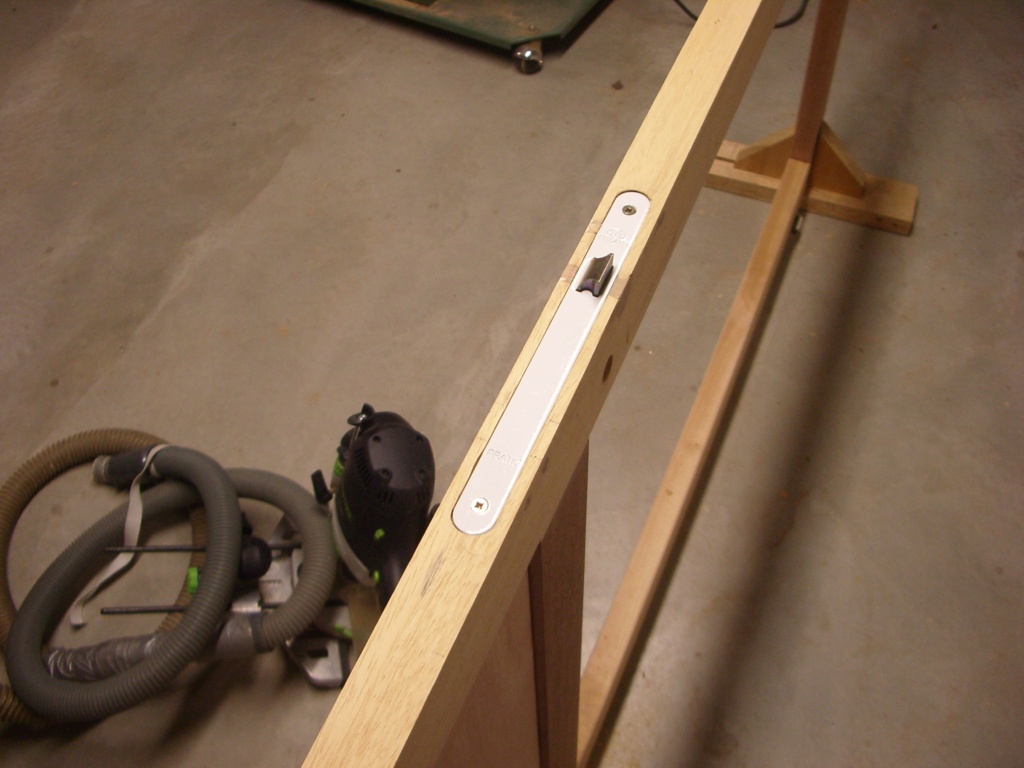

pose de la serrure
pour l'entaille , j'ai utilisé une fraise hélicoïdale , plus chere qu'une fraise droite mais 100 fois plus efficace et moins fragile
A+ patrice

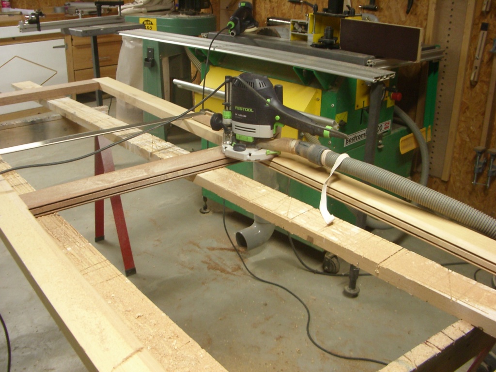

salut tout le monde
j'ai pas mal cogité pour les vitres mais comme je voulais pas mettre de pare close , j'ai preferé faire un cadre pour les 3 vitres , pour moi ça sera plus facile a faire et plus esthétique
je suis allé chez un pro du verre en lui expliquant mon projet et il m'a conseillé de prendre du verre feuilleté en 6,8 d’épais , j'en ai fait couper 3 morceaux de 190x890 que j'ai ete chercher juste avant le confinement .
decoupe dans du merisier
et corroyage
decoupe a 45° avec un gabarit pour etre pile poil car ce cadre devra s’insérer en force dans la porte
trop court , je recolle
un essai , ça tiens tout seul
rainure de 7mm
même au bout , ou tout tiendra avec des fausses languettes non collées pour eviter le désafleur

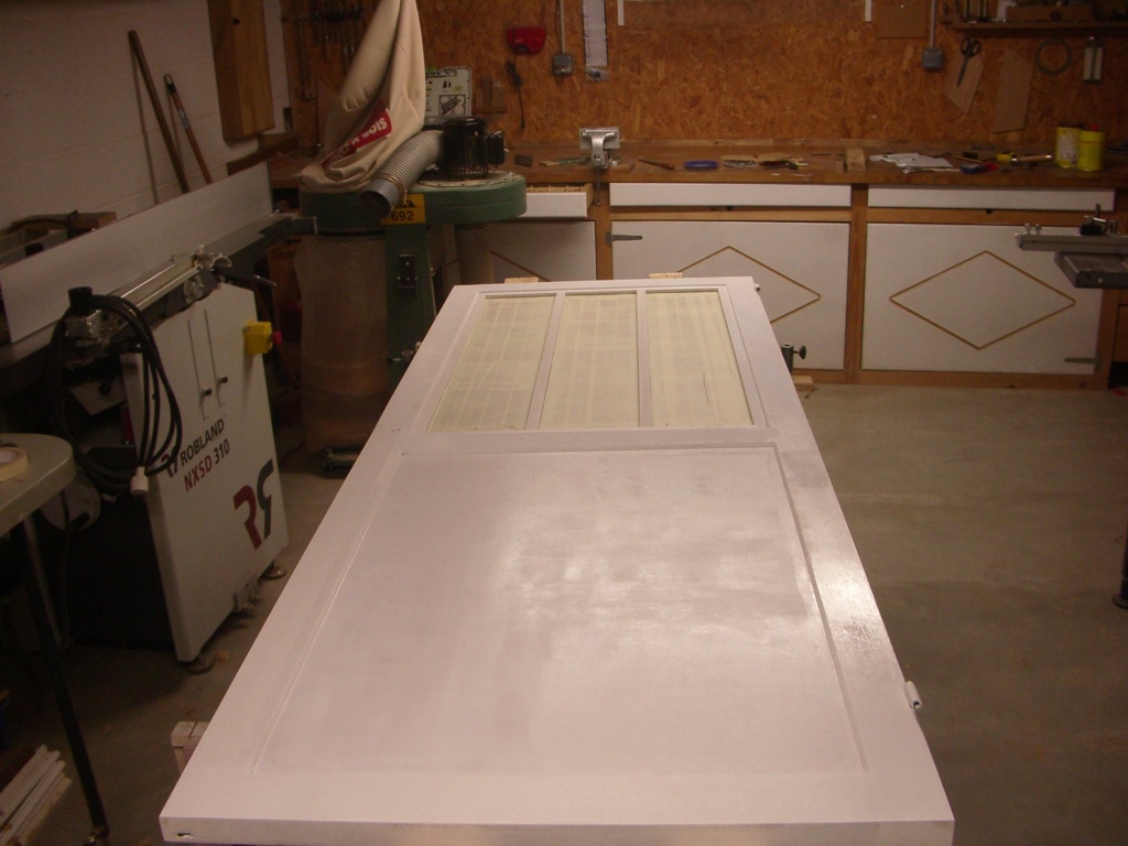

salut tout le monde
ah sacré bill , tu vois vraiment tout !
bon , tu te doute bien que je m'en suis aperçu quand que j'ai voulu essayé la porte , que ça n'allait pas !
en fin de compte , c'est la paumelle de l'huisserie qui est mal posé et comme j'ai reporté sa cote sur la porte , ben c'etait pas bon
donc comme j'avais pas envie de déplacer de 3 mm les paumelles , j'ai simplement cassé l’arête de la porte a l'endroit de la paumelle de l'huisserie et ça passe
essai avec les vitres
apres avoir peint l'interieur , un peu de silicon au 4 coins des 3 vitres , on voit les fausses languettes
pour rentrer l'ensemble , il a fallut appuyer tres fort et l'enfoncer mm par mm
pour tout fixer , j'ai mis 2 vis en haut , a travers la traverse et 1 vis derriere la serrure , comme ça on voit rien
première couche de peinture
A+ patrice

Bien propre ta porte ,par contre j espére pour toi que tu n ai pas le méme probléme que moi
c est les courants d air deux fois que je change une vitre !
Car mettre des vitres en rainure au lieu de feuillure et pare close tu va galérer en cas de casse !
cdlt Phil

merci les gars , c'est sympa !
mais bon , un vitrage feuilleté c'est comme un pare-brise , c'est costaud .
j'ai bien pensé au courant d'air et justement , c'est pour ça que j'ai rien collé , pour que ce soit plus facile a demonter en cas de cassepouet a écrit:Bonjour
