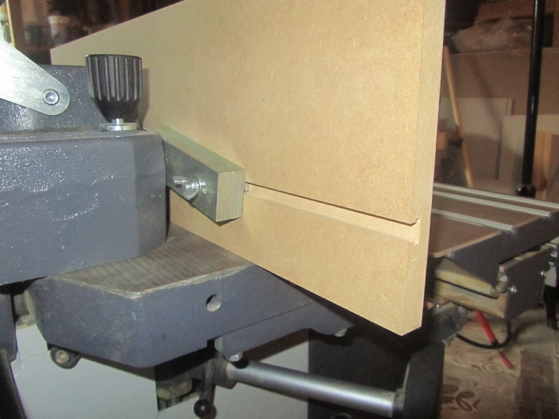

Ma question était pour toi Pili, en voyant ta 2èmes photo avec la panneau placé sur le chariot avec 2 serre-joints rouge. Je n'ai jamais aimé travailler avec une pièce fixée sur le chariot et devant suivre les faces du guide parallèle de la toupie car ces face doivent être absolument parallèle au déplacement du chariot (raz de lame ou à tennonage) et en même temps avec le pointage correct.
J'ai fait deux projets (en chêne et en MDF) avec cette fraise et il est vrai qu'elle n'est pas facile à pointer;
Quand au process d'usinage, j'ai préféré me faire une guide en MDF dont l'ouverture est usiné par la fraise elle-même afin de ne pas avoir de jour et d'avoir un guidage continu (pas assez de recul du guide à barrette par rapport à l'arbre de la toupie, je dois percer ma table pour pouvoir reculer un peu plus mon guide, j'ai une Robland HX260)
Fraise à coupe d'onglet verrouillée ! Img_2110
Fraise à coupe d'onglet verrouillée ! Img_2111
Fraise à coupe d'onglet verrouillée ! Img_2112
Je passe les pièces normalement en plaquant bien le chant soit sur la face en MDF ou la table, l'avantage de ce guide en MDF est que je n'ai pas de talonnage en sortie.

Oli, je n'ai pas compris ta question sur le fait de la 2èmes photo, à aucun moment la pièce à usiner n'est fixée sur le chariot, elle n'est appuyée que contre les joues du guide de toupie d'où le rôle de la pièce complémentaire qui sert d'appui auxiliaire, donc une sortie franche et nette.
Par contre, je me pose la question, si de brider ma pièce à usiner ne serait pas la solution la meilleure, en tout cas pour l'usinage à plat, la fois prochaine, j'essaie cette solution, elle me plaît mieux !
A+ Pierre
Désolé Pierre, je devais vraiment pas être réveillé ce matin car je pensais que les serres-joints prenais appuis sous le chariot
