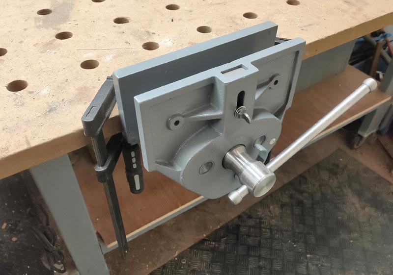

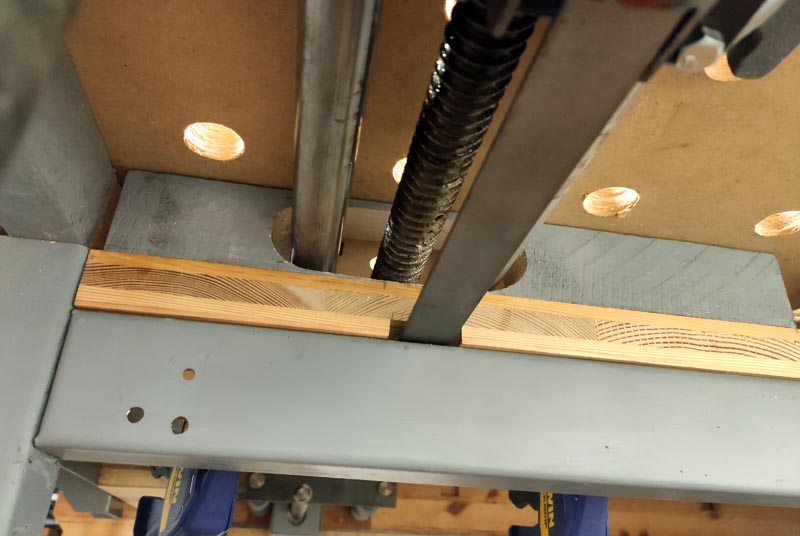

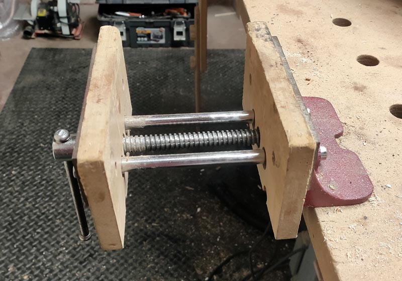

Pour ma part, je me suis attelé à remplacer une presse frontale. Et ça ne s'est pas fait tout seul vu le changement de calibre. Le poids a été x10 : la nouvelle pèse 15kg ! Pour le montage, j'ai mis les chaussures de sécurité, allez comprendre pourquoi ... Et il a fallu singulièrement modifier mon frankein-établi !
A noter que l'établi dispose déjà d'une presse frontale de l'autre côté de la table, plus large et à ras de la table.
Mais il se trouve que, après quelques années de recul, j'aime bien utiliser ce type de presse avec les mors surélevés par rapport au plateau.
Inconvénient de mon montage : la presse est fixé sous le plateau de 28mm, qui est en déport de 25 ou 30cm, et vu le poids de la bête, je vais être contraint de lui ajouter un pied de support. Parce qu'ouvrant à 260cm de profondeur, je vous explique pas le porte à faux !!!!
Donc on part de là
Pour en arriver là
Entretemps, il a fallu s'occuper de ça. Il y a un de ces bordels là-dessous .....
(et pour les plus observateurs, non il n'y a pas un effet miroir ! )

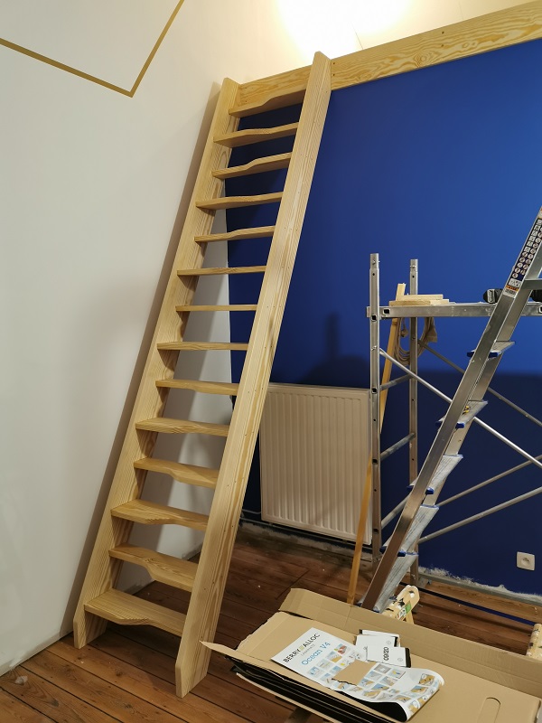

Bonjour à tou-te-s, c’est selon !
Voici ce que j’ai commis durant le deuxième (et malheureusement probablement pas le second) confinement.
Ma petite-fille de 9 ans (vraisemblablement téléguidée par ses parents) qui vient de se voir attribuer une nouvelle chambre aménagée dans l’ancien grenier avec un couchage en mezzanine, m’a dit : « Papy tu veux bien faire un escalier pour ma future chambre ? ».
Donc y’a plus qu’à !
J’ai choisi un escalier/échelle de meunier à pas japonais afin de ne pas trop empiéter sur la surface au sol.
Je suis parti d’avivés en pin de Caroline (yellow pine, pour les intimes).
Le corroyage. Mon atelier étant très petit (3 x 5 m) je me suis déplacé dans son extension de 2200 m² dont 36 aménagés. Il faut juste bien choisir le moment pour faire le travail. Pour les GM (Gentils Métabricoleurs) au regard acéré qui me diront que la photo est bidon, je réponds que j’avais tout simplement oublié de sortir le portable et que la photo a été prise lors du rangement.
Le collage.
Le traçage avec un gabarit qui servira un peu plus tard.
La découpe des marches à la SAR.
La mise en forme avec la petite Kity 626. Même pas peur d’y monter un bouffe-tout.

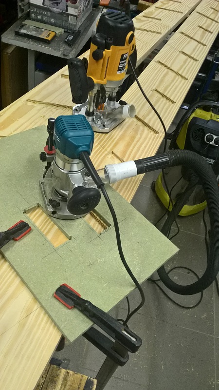

Le défonçage des limons (dégrossissage avec une machine très basique mais puissante et la finition avec la fidèle RT0700 pour la précision). C’est à ce moment qu’il faut serrer les fesses car la moindre erreur ou inversion de gabarit se paie cash.
L’escalier en place.
Les pièces de la rambarde, merci à la DF 500, c’est vachement plus simple, plus rapide que la scie à dos, le maillet et les ciseaux.
La rambarde.
Et avec la main courante.
Je n’ai pas réalisé de pas à pas pour plusieurs raisons. La première est que pour le plan je suis parti d’un modèle commercialisé par une entreprise fabriquant des escaliers, je me voyais mal endosser la paternité d’un plan qui n’est pas mien. La deuxième est que toutes les étapes de la fabrication se trouvent déjà abondamment illustrées dans le forum, je n’avais pas vocation à réinventerle tréteau l’eau tiède. Et enfin, dernière raison, il n’y avait pas le moindre flipot à montrer (sur ce coup là, j’ai eu du bol car habituellement je suis plutôt aspirant flipoteur car sur MB il n’y a qu’un seul vrai maître et beaucoup d' quelques aspirants ).

Bonjour, super cet escalier, belle réalisation !
a la vue des sections j'aurais craint que la rambarde ne soit pas assez rigide dans sa partie basse, aie trop tendance à bouger latéralement. Je me trompe ??

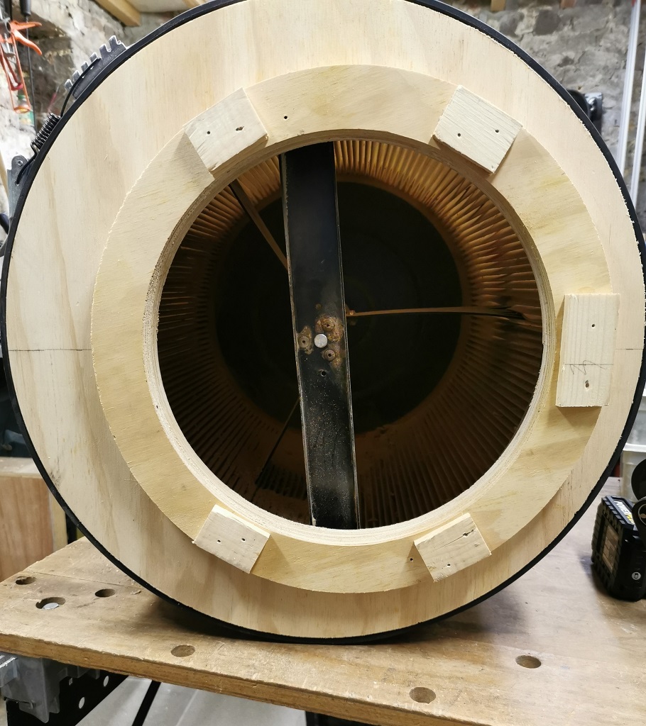

[quote="Mac Givré"]Bonjour à tou-te-s, c’est selon !
Beau travail, je suis admiratif quand a la précision et au fini.
Où à tu trouvé le filtre de ton aspirateur a copeaux ?, il ressemble a mon Einhell qui lui a un filtre en tissu moyennement efficace et je me demande si c'est possible de le monter dessus afin de ménager mes poumons ?
Encore bravo pour le boulot.
Bertrand

Bien observé Fred, j'ai prévu de doubler les montants qui supportent la main courante. Dans l'état, je ne crains pas trop de soucis car le pin de Caroline est nettement plus résistant à la flexion que la plupart des résineux. La relative faiblesse de cette essence est une propension à se fendre parallèlement aux cernes, mais ici il n'y a pas de risques. Par contre, si j'ai décidé de doubler c'est pour prévenir les dégâts éventuels occasionnés par les acrobaties de ma pré-adolescente. A noter que sur le plan du modèle commercial, il n'y a que deux montants.
Ce filtre je l'ai commandé il y a peu de temps dans un magasin semi-pro de Liège (Be),KOVATOOLS en l'occurrence. Il remplace très avantageusement le filtre d'origine en tissu qui est une vraie passoire pour les poussières fines. L'aspirateur est un clone, jumeau de l' Einhell. Je ferai une photo du montage car les diamètres n'étaient pas compatibles.
FredM a écrit:Bonjour, super cet escalier, belle réalisation !

Re, voilà la photo du support de la cartouche. Il s'agit de deux disques découpés dans du CP, ils sont excentrés et ils permettent de passer des 30 cm de l'aspirateur aux 50 cm de la cartouche. Les taquets compensent la différence des niveaux de la surface d'appui.
Mais alors, pourquoi avoir choisi une cartouche clairement surdimensionnée ?
Cet aspirateur d'entrée de gamme manque de puissance, je l'avais récupéré gracieusement et je l'avais adopté faute de mieux selon l'adage qui veut qu'à cheval donné on ne regarde pas les dents. Ensuite, j'ai "hérité" aussi gracieusement il y a quelques mois d'un groupe d'aspiration (moteur et turbine) en tri 400 V dont les caractéristiques se trouvent ci-dessous. Au vu de sa puissance, les 5O cm ne seront pas de trop. Il me reste à prendre le temps de fabriquer un support, ce ne sont pas les modèles qui manquent sur MB.

Merci beaucoup pour cette explication, après une rapide recherche, je trouve que le prix des cartouches trouvées est exorbitant, plus de 2 fois le prix de l'aspirateur neuf ! Je vais réfléchir et essayer de trouver une solution moins onéreuse ou alors, quitte a casser ma tirelire, acheter un système plus costaud incluant un filtre de ce genre.
Merci encore d'avoir pris le temps de me répondre aussi exhaustivement.

Bonjour à tou-te-s, c'est selon !
Effectivement la fourchette de prix pour une cartouche en 35 cm est de 200 à 300 €, 250 à 400 pour une cartouche en 50 cm. La mienne a couté un peu moins de 250 €. Avant l'achat, je trouvais le prix assez conséquent, maintenant mon seul regret est de ne l'avoir achetée plus tôt.
