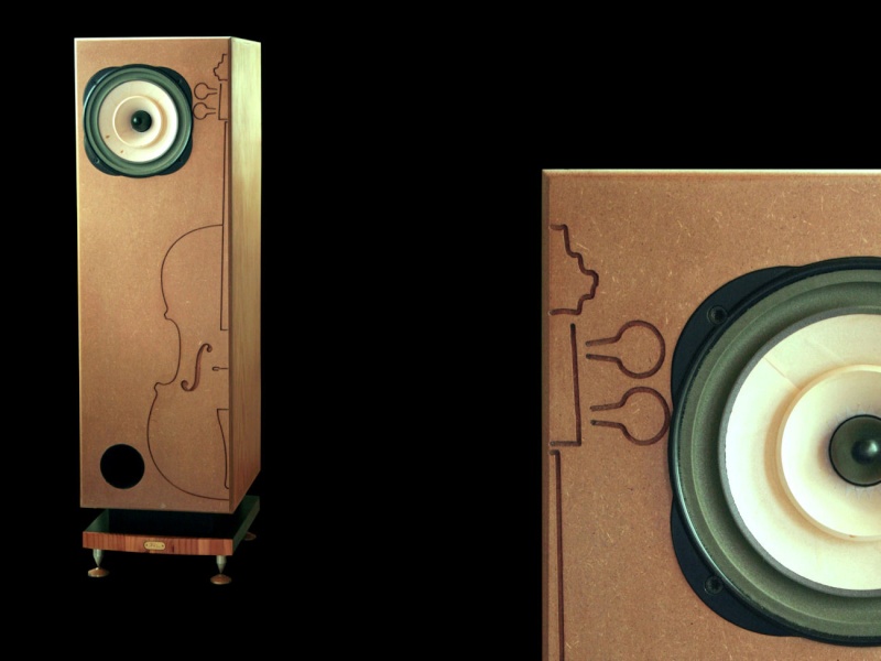

Bonjour Viking,
Je viens de me rendre compte que j'ai répondu à côté!
Oui, on utilise des matériaux que l'on peux facilement découper (au cutter par exemple).
Pour ce gabarit "violon", j'ai tracé sur un CP de 5mm un demi instrument en m'inspirant de ce dessin
Pour ça, j'ai utilisé ma petite scie à ruban (tu peux également utiliser une scie sauteuse!) pour dans un premier temps découper grossièrement ma forme.
Puis je l'ai terminée à la lime et papier de verre.
Ce gabarit à été crée pour réaliser ces gravures dans les baffles de ces enceintes acoustiques.

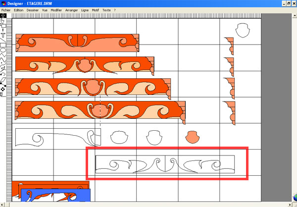

J'attendais que JP est répondu pour vous donner ma méthode
Je ne travaille pas souvent comme JP avec la défonceuse; mais pour l'élaboration de formes complexe (type ellipse ou parabole ou plus simplement en courbe spins
Je dessine ma forme en 2D sur un petit logiciel de dessin puis j'imprime les feuilles à l’échelle 1/1 avec des N° et des repères.
Ensuite j'assemble les feuilles avec du scotch pour obtenir ma forme
Pour cet exemple je travaillais à la tronçonneuse
Mais j'ai également utiliser ce principe pour mes étagères
Dans ce cas j'ai collé mes gabarie en papier sur la planche avec du scotch de masquage
et j'ai découpé le gabarie et la planche en même temps a la scie a ruban , puis finition a la main
(limes, ciseau a bois, toile émerille, etc...)
Exemple, c'est le dessin sans couleur (encadré en rouge) qui m'a servi pour découper la deuxième étagère en partant du haut

Dis moi David, il me semble que tu triches .... c'est pas du jeu et hors compétition la fabrication des gabarits ainsi
C'est vrai que t'est aux manivelles sur la CN ?...
En fait tu ne nous a pas montré le "gabarit" pour la licorne par exemple ... le prog ressemble à quoi si c'est pas top secret ?:siffle2:
Eddy
:winking:
Eddy
:winking:
eddy- complétement accro
- Messages : 945
Points : 1396
Localisation : Po 66
Re: Dis diomedea, comment tu fais...
eddy a écrit:Bonsoir,
Oui un peu, tu a raison
C'est simplement un dessin fait sous Autocad, sauvé en dxf et ré-ouvert dans mon soft de FAO. Il me suffit ensuite de lui dire de suivre le contour et de lui donner les paramètres tel que Ø de la fraise, V d'avance, profondeur de passe maxi... etc et c'est lui qui produit le programme en Gcode qui est avalé par la machine.
Eddy
:winking:
j'avais fait un petit tuto sur le principe
http://www.metabricoleur.com/t401-cn-du-dessin-a-la-piece-debutants
Voila à quoi ça ressemble dans le soft de FAO, sur cette version il y a des trous en plus sur le dos de la bête. La ligne rouge représente le contour de la pièce. les deux lignes vertes en dessous représente le déplacement de l'outil, décalé du rayon de la fraise (et en deux passe de 2.5mm chacune)
Quand au programme en Gcode produit par la FAO, il est en PJ.... apprends le par cœur, ce message s'autodétruira dans 5min
