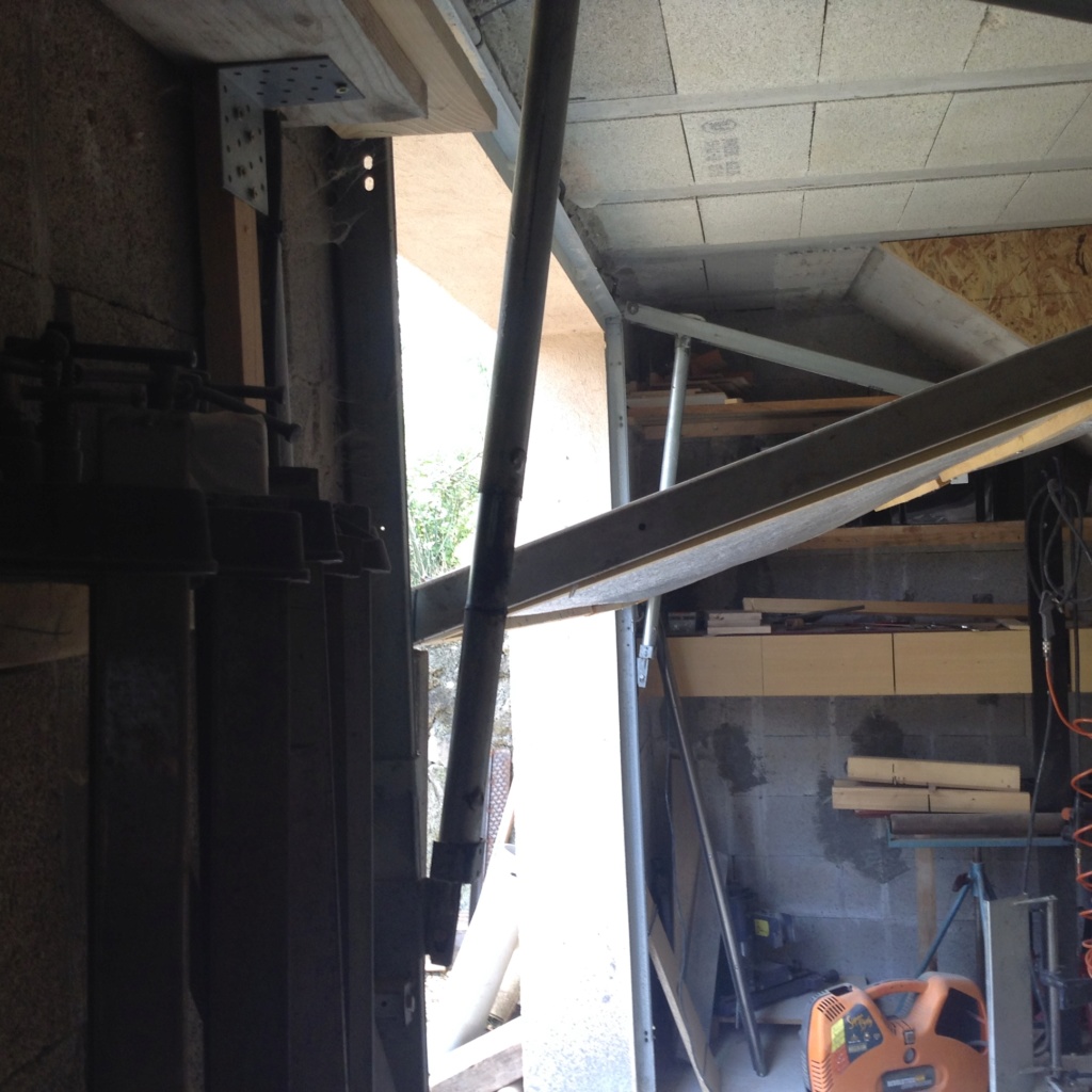

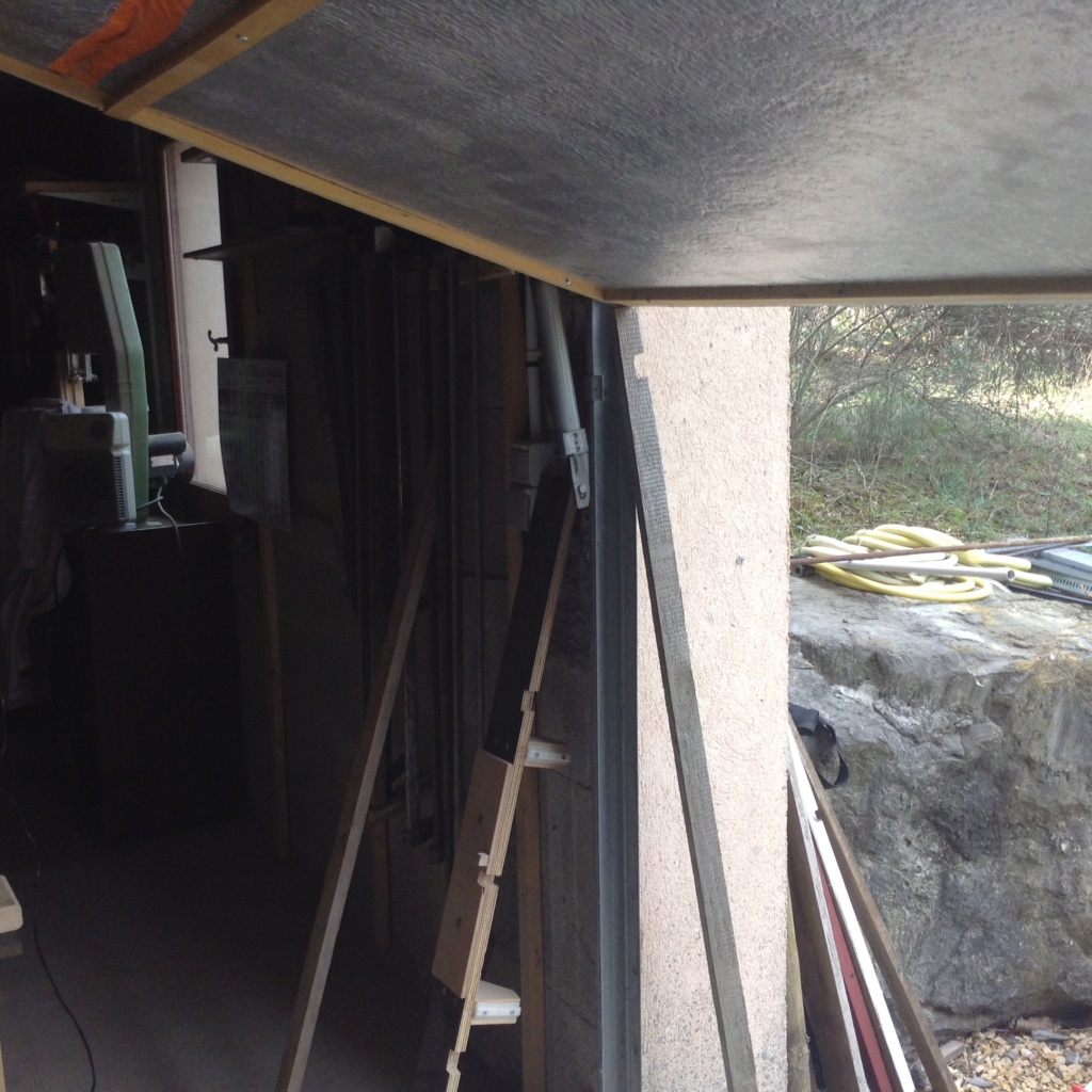

Message  jpm30 Jeu 13 Fév 2020 - 15:39
Depuis quelques mois je prends systématiquement la porte de l'atelier sur le crâne...
Je n'arrive pas à la maintenir ouverte.
J'utilise un bois pour l'empêcher de redescendre mais l'oubli est souvent fatal...
La porte à environ 25 ans et de marque tubauto.
Probleme avec la porte basculante de l'atelier. Image260
Probleme avec la porte basculante de l'atelier. Image261
Je pense que les ressorts sont très fatigués avez vous une idee où je pourrais en trouver ?
J'ai souvenir qu'il y a un système de maintien pour tenir les vérins en position fermée.
( il y a longtemps que j'ai perdu cette pièce!)
Avez vous une autre que de changer les vérins ?
Merci de vos avis.
Jean-Paul

Un loquet fixé sur la porte et un trou dans le montant ?

Dans le gard tu as Baures Prolians qui est distributeur Tubauto, et certainement d'autres. Après, sans vouloir te pousser à la consommation, une nouvelle porte simple c'est pas très cher ( les ressorts en sav, j'imagine le tarif) ou alors c'est le moment de passer à une sectionnelle motorisée , tu gagneras quelques degrés et moins de courants d'air(à surveiller les promos).

Apprenti45, j'ai contacté Tubauto ils m'ont indiqué les revendeurs je vais aller les voir.
Le post etait surtout fait pour savoir si vous aviez rencontré ce souci et comment le résoudre.

Je viens de me rendre compte que ta porte est isolée, et les ressorts n'ont pas étés conçus pour ( même si tu trouve que ton isolation est légère)!!! Si tu les remplace à court ou moyen terme tu auras les mêmes problèmes.

un petit poussoir a ressort sur le bout de la traverse basse et un trou sur le montant en position ouverte
devrait faire ton bonheur. en bref tu ouvre ta porte et ça se clipse automatiquement quand c est ouvert.

L'isolation est trés trés légère je ne pense pas que ce soit la cause...je pense plutôt que ces ressorts ont fait leur temps!

tu n aura qu' a fixer avec un anneau 20cm plus loin et un cable pour debloquer sans devoir faire l acrobate Very Happy .
ps il n y a pas un systeme de tension sur tes bras a ressort ? en vissant ou devissant la partie centrale du bras ?

Phil et Michel je vous confirme qu'il n'y a pas de système de réglage.

Petite question c'est sont des ressorts ou des vérins à gaz ?

Ce sont des ressorts.

C'est des ressorts à l'intérieur des tubes latéraux, et je pense non réglables.
Jpm30,
Si tu les trouve pas, ou en attendant que la finance te permette le remplacement du portail, tu peux éventuellement les soulager avec 2 poulies et cables ou cordes + contrepoids ( disques fonte pour banc de musculation par exemple) le long du mur.

Dragba bonne idée sauf que le vérin n'a pas un déplacement uniquement vertical...plus on ouvre et plus il s'écarte du montant.
Par contre un verrou à ressort sur le tube est jouable!

excellente idée un verrou sur chaque tube histoire d eviter que la porte se mette en biais.
tu relie les deux par un cable style cyclomoteur [frein arriere] ça existe en + de 2.50m.
tu reprend le milieu de ce cable avec un autre cable jusqu au bas de l axe de la porte [tu fixe un anneau pour le guider]
et une poignée dessus .comme cela face a ta porte tu tire sur le cable pour debloquer et fermer ta porte.

perso [je vais me faire lyncher] j aurais essayé d en démonter un pour voir si on peut decaler le maintien
du ressort pour le compresser un peu plus .
Mais oui il y a un mais faut faire super gaffe ça peut etre DANGEREUX a démonter ou a remonter prendre
