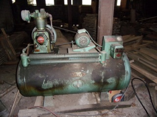

Je viens de faire l'acquisition d'un compresseur de 300 litres de marque creyssensac hc75b de 1962 en 380v.
Je voudrais savoir si quelqu'un aurait des informations au sujet de se model et également des informations pratique pour la restauration du monocylindre. Le moteur n'est pas présent j'aimerais le passé en 220 v quel type de moteur faut il ? Restauration compresseur creyssensac 1962  20191211

J'en sais rien mais sérieusement, la tête de la cuve m'impressionne.

Je vois qu'il y a une trappe de visite pour ma cuve, il faudrait déjà en vérifier l' état intérieur pour savoir s'il a bien été entretenu et qu'elle ne soit pas trop corrodée drunken

oui, je vais vérifier des demain le plus compliqué va être de le sortir du camion 🙂

Fait attention à l état de la cuve elle me parait fort rouillée
Sinon pour le bruit je pars sur elec

Perso, jamais je toucherais a cet engin vu la corrosion.

Il est tout neuf 🙂

Renaud7 a écrit:Il est tout neuf 🙂
toi t est du style "a jamais vu une cuve exploser" moi oui affraid
un compresseur industriel le mur en parpaing a été soufflé .
un conseil vérifie d abord la cuve aprés tu verra.

Tu remplis d'eau, avec un petit tube vertical étanche, et tu comprimes à 8bars de loin avec un très petit débit . Si fuite ou faiblesse l'eau sortira sans exploser. Si tu peux te trouver de la "pâte à eau" ou "water finding Paste" dont tu tartines le cylindre... Ou de la farine...

Merci l'ankou pour ton conseil je vais faire ça, jai vérifié l intérieur elle me semble correct. Je suis pas fou je vais pas non plus prendre le risque de tout faire péter juste pour un compresseur.. une petite question je vais mettre une soupape de sécurité neuve 8 ou 9 bar c'est suffisant ? J'ai démonté le moteur entièrement je vais refaire tout les joints quel huile faut il utilisé pour le moteur ?
