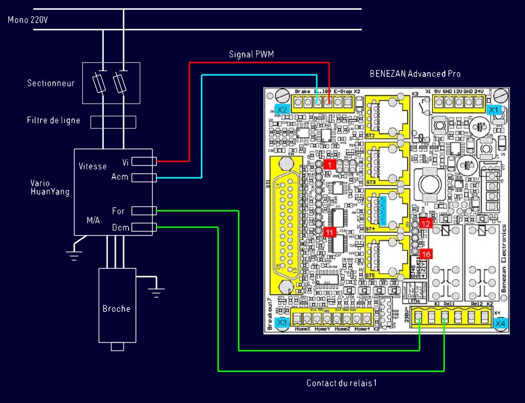

dh42 a écrit:Salut,
Voila le schéma de câblage pour la puissance et les moteurs.
ESS+BoB benezan - Page 2 Puissa10

Message  dh42 Sam 18 Jan 2020 - 5:39
Non, pas du tout ; c'est dans le cas d'un controleur comme le mien, qui met directement une broche 220v en route ; il faut donc bien le lui fournir le 220V ; dans ton cas comme je l'ai précisé, il ne faut surtout pas amener le 220V sur la BoB car ça le renverrai dans le vario, mais juste utiliser le contact, sauf que je ne suis pas sur des bornes.  Le contact ne fait que "shunter" les 2 bornes du vario, c'est exactement comme si tu mettait un bout de fil électrique entre les 2 bornes pour les faire communiquer ; ce qui passe dedans, je ne sais pas, probablement du 24V, voir du 5V, c'est juste une tension de commande qui envoi une info sur la carte électronique du vario, comme des contacts de FC envoient ou non une tension sur une entrée de la BoB et c'est le vario qui fourni cette tension, donc toi il te faut juste le contact.
Voila le schéma modifié pour coller à ce que j'explique plus haut.
ESS+BoB benezan - Page 2 Beneza12

Message  jpcad64 Lun 20 Jan 2020 - 15:46
dh42 a écrit:Non, pas du tout ; c'est dans le cas d'un controleur comme le mien, qui met directement une broche 220v en route ; il faut donc bien le lui fournir le 220V ; dans ton cas comme je l'ai précisé, il ne faut surtout pas amener le 220V sur la BoB car ça le renverrai dans le vario, mais juste utiliser le contact, sauf que je ne suis pas sur des bornes.  Le contact ne fait que "shunter" les 2 bornes du vario, c'est exactement comme si tu mettait un bout de fil électrique entre les 2 bornes pour les faire communiquer ; ce qui passe dedans, je ne sais pas, probablement du 24V, voir du 5V, c'est juste une tension de commande qui envoi une info sur la carte électronique du vario, comme des contacts de FC envoient ou non une tension sur une entrée de la BoB et c'est le vario qui fourni cette tension, donc toi il te faut juste le contact.
C'est bien ce cablage qui est le bon...vu avec Roy Kloss de Sorotec...Bien vu David!
++ José

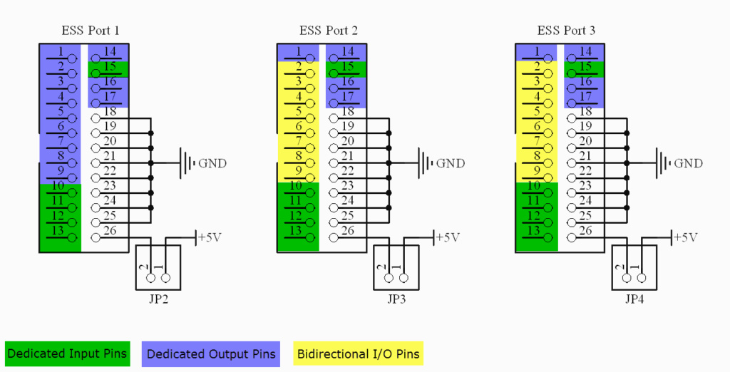

Message  jpcad64 Ven 24 Jan 2020 - 18:57
Salut à tous,
Je vais câbler mon palpeur d'outil...Sur ma BoB, je vais utiliser les input XHome,...,AHome, donc je n'ai plus de place pour cabler mon palpeur!? Peut-on envisager de cabler celui ci sur le port 2 de l'ESS? et comment? avec des connecteurs DUPONT? ça marcherai? Je pense que ce n'est pas aussi simple...Si une âme charitable a une idée....
ESS+BoB benezan - Page 2 Ess_po10
en choisissant le pin 10 du port2...
Est-ce que cette petite Bob complémentaire pourrait fonctionner?  https://www.amazon.fr/gp/cart/view.html?ie=UTF8&ref_=nav_crt_ewc_hd

Message  dh42 Sam 25 Jan 2020 - 1:39
Oui, tu peux câbler le palpeur directement entre la pin 10 et une pin GND du port 2 en utilisant un connecteur 25 broches standard, une BoB supplémentaire n'est pas indispensable, même si c'est plus pratique ; et oui, tu peux mettre une BoB pas chère si tu ne veux pas câbler directement sur le connecteur.

Date d'inscription : 06/08/2019
Localisation : montpellier
ESS+BoB benezan - Page 2 Empty Re: ESS+BoB benezan
Message  dh42 Mar 28 Jan 2020 - 17:33
Voila ma config moteurs
ESS+BoB benezan - Page 2 M3_fre10
et les sorties
ESS+BoB benezan - Page 2 M3_out10
Out 1 = relais broche
Out 2 = relais n°2 (aspi)
Charge pump = activation de la BoB (sécurité)
