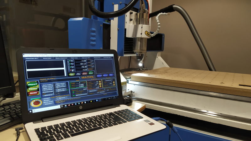

Hier, j'ai pu tester Mach3, en français,  avec mon PC Portable et en USB.
CNC : premier usinage en solo - Page 2 Mach3_10
Je ne voulais pas intervenir sur le mini PC livré avec la fraiseuse, Cambam en 0.98 et  Mach3 en anglais.
Pour gérer le français plus l'USB, le tout en W10, il "suffisait" d'explorer les archives du forum, pour en tirer ces pépites :
Mach3, le bon, le pilote et l'USB
DH42
je te conseille aussi de ne pas utiliser la dernière version de Mach3, qui est buguée (la 066), mais la précédente (062)
tu pourra trouver cette version ainsi que le patch W10 ici
Il faut ajouter le driver USB Windoxs
Et le plugin USB
Mach3 Plugin for the USS (USB SmoothStepper)
Un fil pour récupérer les paramètres d'uns installation déjà opérationnelle :
DH42
Recuperer un profil sur mach3 suite a un changement de pc
e plus simple, c'est de copier la totalité du dossier C:\Mach3 d'un PC sur l'autre.
1) tu installe Mach3 sur le nouveau PC (pour être sur que les drivers pour le port // soient installés)
2) tu remplace tout le dossier C:\Mach3 de l'insta "neuve" par le dossier C:\Mach3 de l'ancien PC.
Puis un autre fil pour le passage en français :
Ma version est en anglais, peut on la passer en francais ? si oui comment faire ?
DH42
Oui, mais seulement les écrans, les menus et les fenêtres restent en Anglais. Il suffit de recharger le screenset de la VF.
- Décompresse l'archive UI_mach3FR_fullscreen
- met le fichier mach3fr-fraisage_fullscreen.set dans le dossier racine de Mach3 (C:\Mach3\)
- met le dossier Mach3fr (et tout son contenu) dans le dossier C:\Mach3\Bitmaps\
- lance Mach3 via le 'loader' comme d'habitude en choisissant ton profil machine (donc
BZT_PFE_1000PX_SRT)
- va dans le menu View/loadscreen et charge le fichier mach3fr-fraisage_fullscreen.set
Bon, yavépuka.
Installation, copies, lancement, chargement du screen, un clic sur RefAllHome (son équivalent en français) et ça matche au 1er coup ! Du moins, l'écran répond, la CNC ausi, le clavier avances rapides/lentes... Mais je crois que j'ai loupé l'étape du choix du profil machine. A confirmer.
Encore merci David !
Jean
