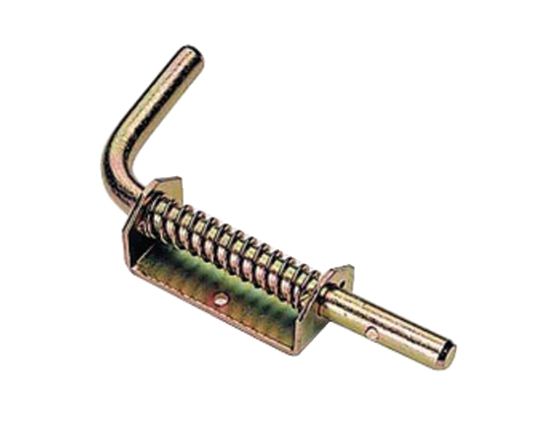

ton idée me parait bonne mais avec une structure en tube carré recouverte de Mdf.
pour le poids cela me semble jouable, avec environ 10 kg par touret pour du 150 mm
pour le verroulliage en position , je verrais bien du verrou a ressort de ce type
le pivot reste à définir mais sans nul doute, que tu vas nous sortir de ton chapeau deux bagues en bronze monté sur du tube carre de 100 mm et ca va rouler tout seul
