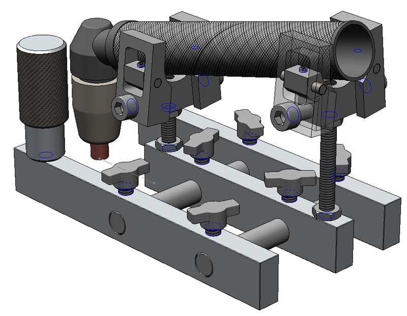

Message  dh42 Lun 16 Mai 2011 - 14:37
Intéressant ce guide de coupe, ... je crois que je vais pomper Very Happy
Je me suis fait une bidouille, mais ça pose quelques problèmes, mon guide se serre sur la partie isolante en "porcelaine", mais cette partie est très fragile et casse facilement si on serre trop fort, d'autre part les pièces de rechange ne sont pas vraiment calibrées pile poil en Ø (écart de près de 1mm sur le Ø) ce qui rend inutilisable un serrage concentrique. Et pour finir, cette partie isolante chauffe énormément, la pièce en alu serrée autour aussi (ce qui me sert de guide) mais elle se dilate baucoup plus que la partie isolante, prend du jeu, je dois resserrer pour que ça tienne .... et ça casse l'isolant au refroidissement Rolling Eyes

Pour ma part j'ai attaqué la fabrication d'un guide comme celui du lien d'un des messages précédant.
Aujourd'hui j'ai taillé les différents guides et stabilisateurs.
Un petit plan sous SW
Découpeur plasma Guide_10
Découpeur plasma Guide_11
