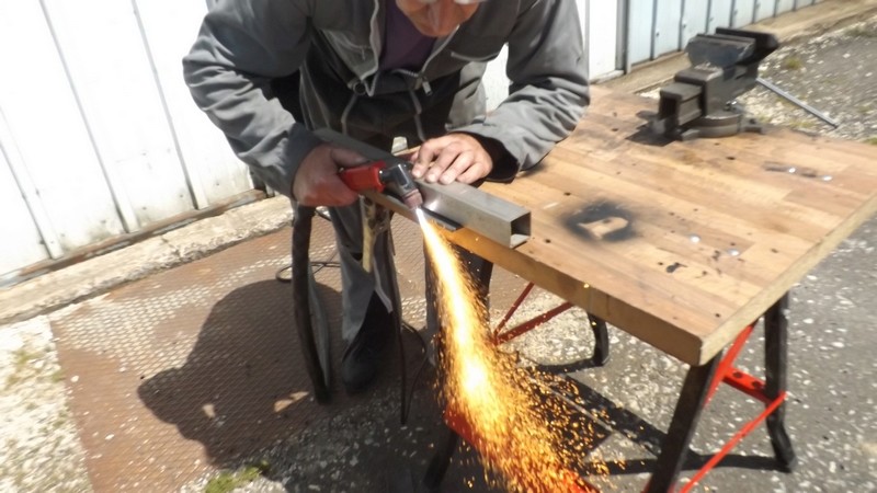

Bonjour tout le monde ,
Perso moi j'ai sa comme coupeur plasma
http://www.igbtig.com/PBSCProduct.asp?ItmID=7107850
pour l'usage que j'ai c'est très bien il me réalise des coupe très propre jusqu'à 8 Mn et en coupe de séparation 10/12 Mn grand maxi pour le compresseur j'ai sa
https://www.leroymerlin.fr/v3/p/produits/compresseur-de-loisirs-prodif-150-l-3-cv-e9836?queryredirect=a_fp_compresseur_de_loisirs_prodif_150_l_3_cv&numpage=1
par contre surtout ne jamais descendre en dessous de 10 Mn de diamètre intérieur pour l’alimentation d'aire .
Joël
@ bricoleux
tout est une question de réglage (car l'état plasmatique est considérer comme le 4ème état de la matière métallurgique "l'état patteu pour faire simple ") et aussi le bonne état du diffuseur, de l'électrode ,de la céramique
la sa parle mieux
le réglage de l’intensité dans ce cas ce s'exprime en pourcentage la pression et le débit de l'aire ( c'est la vitesse de l'aire qui passe dans une sorte de venturi qui donne la coupe ),la vitesse de coupe et l'épaisseur de la tôle a débiter .
(désolé je n'es pas plus net) mais c'est de la tôle de 12Mn ( il étais au maxi et la c'est plus de la séparation que de la coupe )et si tu regarde bien les strie ne sont pas perpendiculaire a la tôle
Quand on attaque de grosse épaisseur comme la les scories dégage mieux si on les aide
désoler d'avoir été un peu long .
@ ricoud : oui je suis d'accords avec toi mais car il y a un mais ce sont des procéder qui coûte chère sur tout pour l'usage que l'on en fait cela reste que mon avis . mais il est vrais que sa fait des coupes très propre .

Bonsoir Joel,
merci, les photos montrent bien comment tu t'y prends.
je vois que tu utilises un guide sur lequel tu appuies la céramique, ce serait déjà sans doute un plus.
après les fètes, je ferai une découpe et des ^hotos, et je reviendrai sur le forum, avoir vos avis : c'est normal, c'est moi, c'est le poste, ce sont les réglages ... ?
mais d'après ta photo, c'est beaucoup mieux que moi.
les buses font elles toujours un jet rond, ou peut on avoir un jet plus long, et plus fin ?

Il faut toujours garder une hauteur de quelques Mn et régulier la règle es un bout de tube en allu et sa aide ,il excite de petit appareil qui se compose de deux roulettes (une droite et une gauche )et d'un support centrale pour conserver la hauteur. si tu n'es pas trop loin on peu se voir je suis en Bretagne ( Fougères ) HoupSssss je n'avais pas vue que tu étais en Belgique désolé
