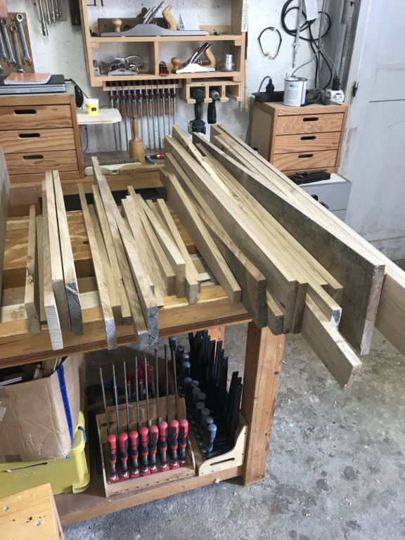

Etagère Arbre 2.0
bonjour à tous,
ma charmante femme, toujours elle, me demande de lui en faire une autre (d'étagère) , toujours dans le même salon, mais nettement plus visible.
c'est ce mur qu'il va falloir habiller.
j'ai fais un plan qui a été validé
dans un premier temps je vais en faire une à droite, et nous verrons par la suite si il en faut une troisième.
pour commencer j'ai trié mon bois,
frêne, chêne et noyer ( pas sur la photo).
l'étagère sera en chêne, comme la précédente.
je profite de ma terrasse ombragée pour faire un chantier de tronçonnage et délignage à l'exterieur

une fois mes bois préparés, j'ai des morceaux de 30 mm environ que je veux redescendre à 22 pour obtenir 18/19 après rabotage.
c'est le moment d'utiliser la SAR et sa lame à pastilles carbures...
ce n'est pas franchement une réussite, très lent et la lame dévie, heureusement j'ai un plan B, la scie sur table
moins de surprise, plus rapide.
bien sur j'aurai gagné en précision en faisant mes découpes sur un bois deja dégauchi mais ça n'est pas trop mal.
je suis obligé d'en finir certaines, trop larges, à la scie à main
ça chauffe un peu dans l'atelier
à droite le bois près à être raboté.
Voilà ou j'en suis, j'ai décidé d'externaliser le rabotage chez un gentil MB qui a une belle rabot/dégau, mais il est encore en vacances.
donc la suite mi septembre,
