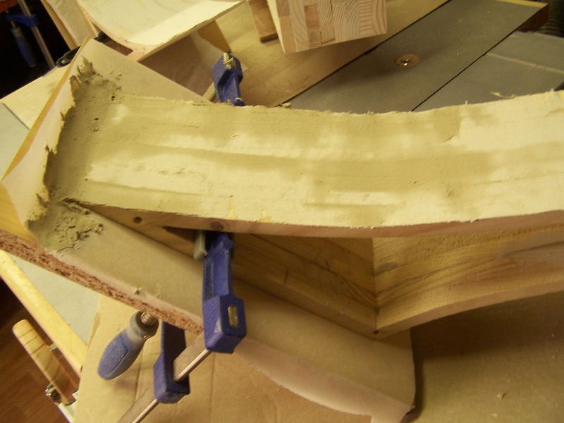

Depuis le temps que je bave devant vos réalisations, je me permet enfin de partager la mienne, à savoir une étagère en forme du logo de superman commandée par ma fille, débutée début décembre et achevée il y a quelques jours.
Après une longue recherche sur le net et l'approbation de la destinataire, j'ais décidé de m'inspiré de ce modèle de Burak Bogan:
Premier étape, réalisation d'un gabarit à l'échelle, en carton. Le carton fin et rigide utilisé est très répandu en champagne. Il est notamment fournis avec les palettes de bouteilles vides neuves et il est relativement facile de s'en procurer chez un copain vigneron.
Le gabarit
Les dimension de la bestiole sont de 1680 mm pour la hauteur et de 1210 mm pour la largeur. Quand à la profondeur, l'étagère étant destinée essentiellement au rangement de dvd, elle est d'environ de 130 mm.
Le choix de la matière première s'est porté sur du bois de palettes parce que j'en avait à disposition et pour limiter un peu les coûts. Les palettes ont été démontées, "déclouées", délignées, rabotées et enfin assemblées afin d'obtenir quelques planches acceptables pour la découpe des différents éléments.
Les planches étant rabotées à une épaisseur de 16 mm, il me faut donc 8 pièces empilées pour formé un élément pour atteindre 128 mm. Soit 40 pièces.
Découpe des éléments avec une surcote à la scie sauteuse sous table réalisée pour l'occasion.
Des photos pour éclaircir un peu le brouillard.
Ca fait de la chute
Une pièce de chaque éléments est mise aux dimensions définitives, elle servira de gabarit. Ainsi, chaque pièce sera assemblée au gabarit pour être usiné avec une fraise à copier de 8 mm montée sur la défonceuse sous table.
réalisation des gabarits
pour être plus clair
Travailler le bois de palette est assez galère. Il arrive relativement souvent, suivant le sens du bois, que ça casse Donc on démonte, on répare et recommence après séchage de la colle.
Deux petits clous, on colle, on pince, on attend ...
Bon là c'est l'apéro alors une coupette et je poursuit .
A la vôtre !!!

l'étape suivante consiste à assembler toutes les pièces afin de former les éléments.
Donc on ébavure et on colle :
Une fois tout ce petit monde assembler, il faut ajuster tout ça donc on sort la râpe, la lime, le papier de verre et la ponceuse à bande stationnaire réaliser elle aussi pour l'occasion.
Et on râpe, on lime, on ponce, on enduit à la pâte à bois maison et on reponce et on renduit et on rereponce ...etc.
on râpe
on enduit, on ponce etc...
Je passe ensuite à la découpe du plateau sur lequel seront collés et vissés les éléments. Ils sont dans un premier temps mis en position sur le plateau pour repérer les emplacements des perçages pour les passages de vis.
Premiers assemblage à blanc pour voir :
Déjà là, ça me plait bien.
Donc on démonte pour appliquer sur tout ça une sous-couche de blanc et effectuer un ponçage. On répètera l'opération encore deux fois.
Le plateau ainsi que les éléments sont ensuite peint séparément à leur couleur respective avant d'être assemblés.
Après trois couches de satiné pour chaque couleur et les retouches qui prennent un temps fou, ça donne ça:
Et livraison dés le lendemain à paris dans l'appartement de la gamine.
Merci papa !!!
Petit bilan de l'opération:
Plutôt content de cette petite réalisation qui à nécessité pas mal de temps, de décembre à juillet, en bossant le soir après le taf et les quelques week-end. Elle m'a permis de réaliser des petite choses que je voulais faire depuis pas mal de temps, notamment la scie sauteuse sous table et la ponceuse à bande stationnaire, ça, c'est fait !!!
Le prix de revient s'élève à une cinquantaine d'euros, prix de 2 pots de peinture (bleu et jaune, j'avais le rouge), les deux roulements de la scie et la ponceuse à bande parckside.
Et les puristes auront bien sûr remarqué qu'il s'agit en réalité plus de l'emblème de "Supergirl" avec une dominante de rouge, que de celui de "Superman" qui lui est avec une dominante de bleu. J'avoue que c'est ce dernier qui à ma préférence mais je rappelle que c'est pour une fille de 19 ans.
voili, voilou les gens à vous et à votre santé !!!
