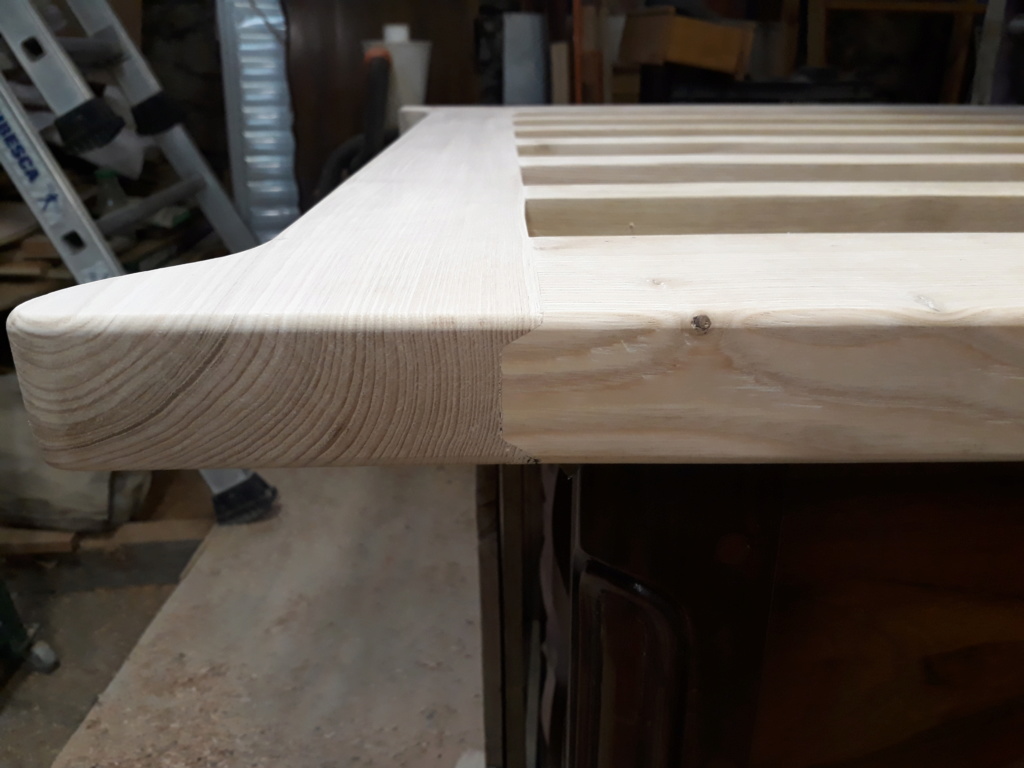

Troisième cas, un portillon à remplacer qui n'a pas tenu dans le temps malgré un entretien de la peinture fréquent.
Au démontage, le tout tient encore par une vis rajoutée en bas de montant/traverse.
Le tout a été assemblé par dominos, les traverses comme les barreaux; dans les deux cas les dominos sont complètement foutus sauf bien sur les faux tenons haut des barreaux...on peut observer de suite les pièges à eau qui ont nui à la pérennité de l'ouvrage.
Pour corriger ces défauts , j'ai choisi d'une part d'utiliser du vrai tenon, plus résistant, d'autre part de sortir du classique en faisant des montants courts pour éviter le bois de bout à la pluie, et enfin un profilage qui empêche l'eau de pénétrer dans les mortaises.
un visuel récapitulant le profilage
les tenons profilés
le cadre inversé avec les traverses sur toute la largeur
A vous, si vous avez des exemples des commentaires, des conseils !

Super le portillon nouvelle formule.
Les dominos sont en hêre, et j'ai toujours lu qu'il resistait très mal dehors. Peut etre avec ceux en exotique et un trou de drainage ça aurait mieux tenu.
Pour les clous, j'en vois souvent sur les meubles anciens, une façon de lasser le bois travailler ?

Au fait, Thomas, c'est quoi le bois du portillon nouveau ?

Salut Blaise,
je pense comme toi cependant les choix utilisés ne donnait guère de chance aux collages de durer et je trouve léger les dominos utilisés pour que si le collage faiblit l'ensemble reste a peu près droit...
perso j'ai fait des tenons 65*60mm pas pour le peu de poids mais pour la tenue d'equerrage.
j'aurai bien mis des dominos exo pour les barreaux en terme de productivité !

re,
chataignier

Pour l'avoir vu dans la vraie vie, ce nouveau portillon est superbe.
Sa construction est sujette à caution, c'est plus que sûr. D'autant que l'ancien n'est pas si vieux.
Néanmoins nous avons évoqué la colle qui a été employée et qui n'était peut-être pas adaptée à l'extérieur !!!
J'ai reparlé de ma chouchoute : La kleiberit 510 (et pas la 501 comme beaucoup l'imaginent) qui aurait peut-être retardé l'échéance... vas-t'en savoir ??

Alors si j'ai bien vu, la 510 est adapté aux éléments structurels (poutre lamellée collée) et pas l'autre, mais la différence de tarif est là !
- Messages : 14932
Re: Le Bois Massif et ses contraintes...étude de cas
Tout à fait Blaise,meles a écrit:Alors si j'ai bien vu, la 510 est adapté aux éléments structurels (poutre lamellée collée) et pas l'autre, mais la différence de tarif est là !
Le tarif, est élevé, c'est sûr...
Mais refaire le boulot, n'est pas souhaitable et revient souvent plus cher !!!

Pour le portillon, la solution employée (montants courts + profil en V) est élégante et efficace. En châtaignier, en plus (on en voit trop peu dans les ouvrages)!
Pour conserver des montants longs, est-ce qu'une sorte de ravancement du tenon-mortaise (avec un angle façon ébénisterie) aurait résolu une partie du problème?

cependant avec ta proposition il y aurai eu le collage mi bois de la coupe d'onglet de ravancement en bois de bout me semble t il ?

Pour la colle, la colle, la Titebond Ultimate III - Exterior waterproof n'est-elle pas adaptée également ?
Je suis en train de refaire un garde corps de balcon... que j'ai collé hier soir... pendant que Thomas publiait

Je posterais l'originale qui a tenu plusieurs décennies tout de même, j'ai essayé d'améliorer en rajoutant un épaulement sur le petit côté des tenons qui n'y sont pas sur l'original, en espérant ainsi diminuer les infiltrations d'eau.
Le bois est du douglas (question économie), et sera peinturluré avec une peinture à l'ocre et farine (enfin ce choix n'est pas définitif et ne m'appartient pas).

Comme dit grosb, un ravancement, ça serait jute pour limiter... Sinon, quitte à faire des angles, autant partir sur un onglet à tenon-mortaise.
À nouveau, ta solution est bien trouvée. Je suis juste curieux d'une façon modifiant l'assemblage et non la disposition des pièces!

Bernard, j'aime pas la colle PU et je me sers aussi maintenant de la Titebond Ultimate III.
Jusqu'à présent, pas de problème. Bon, c'est vrai que le prix n'est pas le même que la Kleberit, mais bon, je mets les moyens pour assumer mes convictions. Jusqu'à ce que je découvre un jour que la Titebond est une cochonnerie aussi.

C est exactement le but de cette discussion.
J avais compris tenon mortaise à onglet.
A l origine je voulais faire le profil en demi cercle pour éviter toute stagnation mais je n avais pas les fers négatifs sous la main et délai trop court pour les commander.
Je pense que dans l absolu la colle ne peut tenir à long terme en extérieur...il suffit d observer les lamellé collés exposés aux UV et intempéries(alors qu' ils durent très bien sous abri).
D ou l intérêt de la peinture par rapport aux lasures pour mieux protéger les assemblages...qui doivent donc être adaptés à l écoulement de l eau.
Après c est quand même sympa l aspect bois.
Avez vous déjà observé le cas n°2 autour de vous?
