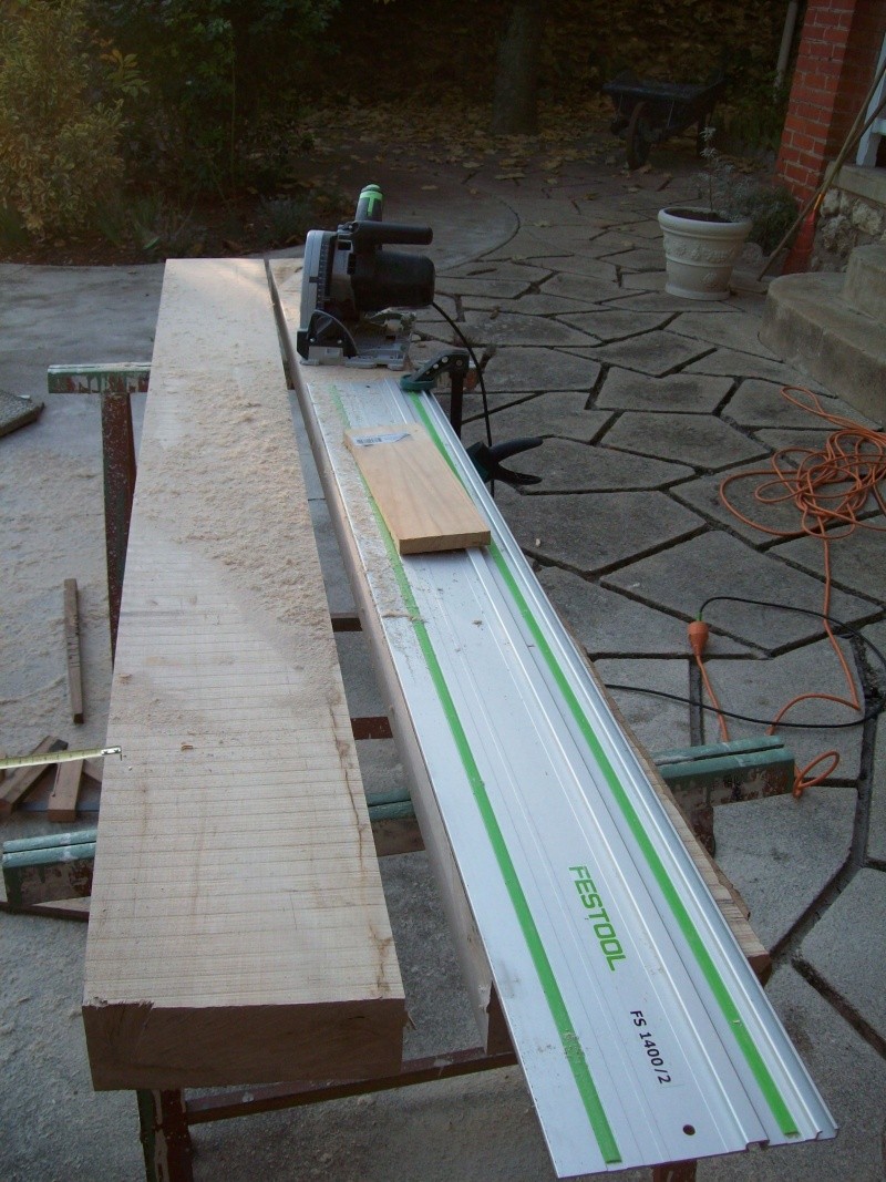

Comme ils sont trop large pour passer dans la machine je les ai déligner en trois morceau.
![Un plateau d'établi 103_0547](https://i.servimg.com/u/f44/16/14/55/09/103_0547.jpg)
La scie ne plongeant qu'a 55mm il a fallu scier par retournement...
![Un plateau d'établi 103_0548](https://i.servimg.com/u/f44/16/14/55/09/103_0548.jpg)
