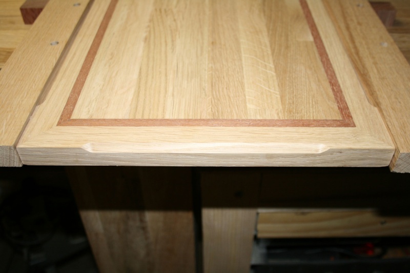

J'ai pas fait grand chose ce weekend, j'ai quand même trouvé le temps de faire les chanfreins.
Fixation du plateau sur l'établi avec ce qui va bien.
Les 2 morceaux de chêne étant plus haut que le plateau vont me servir de butée pour réaliser
les chanfreins arrêtés.
![Un petit plateau. Img_2733](https://i.servimg.com/u/f11/17/24/72/25/img_2733.jpg)
![Un petit plateau. Img_2734](https://i.servimg.com/u/f11/17/24/72/25/img_2734.jpg)
Le résultat du fraisage est nickel hormis deux petites traces de brulure.
![Un petit plateau. Img_2735](https://i.servimg.com/u/f11/17/24/72/25/img_2735.jpg)
![Un petit plateau. Img_2736](https://i.servimg.com/u/f11/17/24/72/25/img_2736.jpg)
Voila, je suis content du résultat, ça change des chanfreins habituel.
Prochaine étape, le fond dur.
A plus, Cyril

très joli ton plateau, il a du charme et je trouve également que tes chanfreins arrêtés donne un style particulier, après le fondur tu applique autre chose ou tu reste sur le fondur ?
Amicalement guillaume.

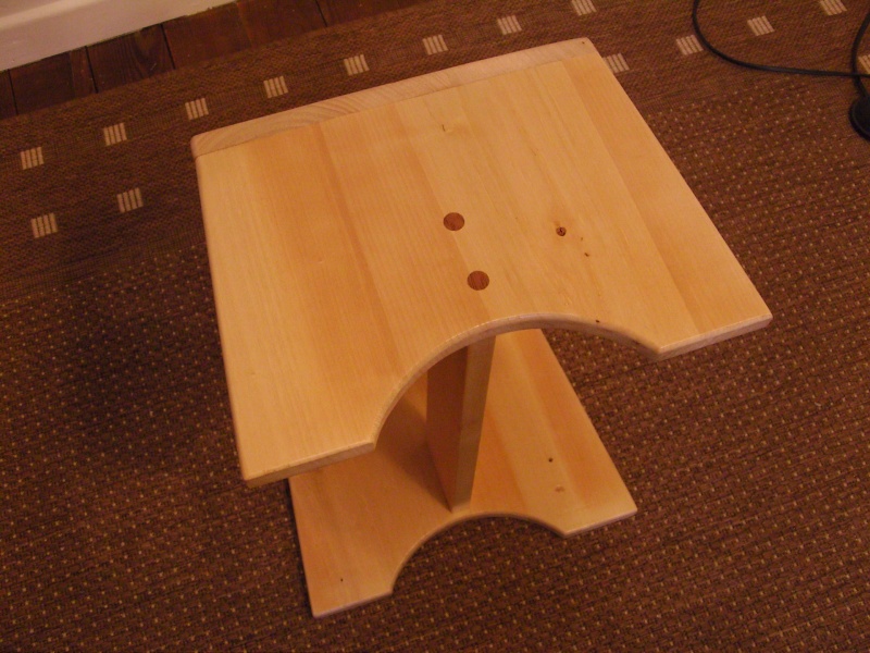

Bonne idée le piètement.
Juste une remarque, les amplis guitare sont souvent assez lourds, n'as-tu pas peu que le poids exerce une force sur le piètement qui tende à écarter les pieds de la traverse ?
Un renfort avec des vis cachées par des bouchon, pourquoi pas dans le bois utilisé pour le filet du plateau, ne me semble pas superflu comme sur cette photo :
![Un petit plateau. Snb11617](https://i.servimg.com/u/f17/16/79/09/91/snb11617.jpg)
C'est très vite fait et ça renforcera très nettement ton assemblage.

Bien joué Cyril, j'ai loupé pas mal, c'est bientôt fini semble-t-il![Sad](https://2img.net/i/fa/i/smiles/icon_sad.gif)
As-tu réussi à éliminer le "brûlé" des fraises lors des chanfreins par un ponçage ?
Dis-donc, il sert l'établi

Bonjour à tous,J-Max.fr a écrit:Bonsoir,
Dis-donc, il sert l'établi![]()
Damien,
Mieux vaut prévenir que guérir.
j-max,
J'ai enlevé les serres joints ce matin, tous va bien.
Il faut que je reprenne un peu les pieds. L'assise n'est pas tout à fait plane.
Pour le brulé, c'est pratiquement fait, tous doux avec le papier pour pas creuser le chanfrein.
Pour l'établi, il est pas encore terminé mais je l'utilise déjà à fond. Une chose de très pratique avec les
plateaux séparé, pouvoir serrer des petites pièces par le milieu.
Amicalement, Cyril
