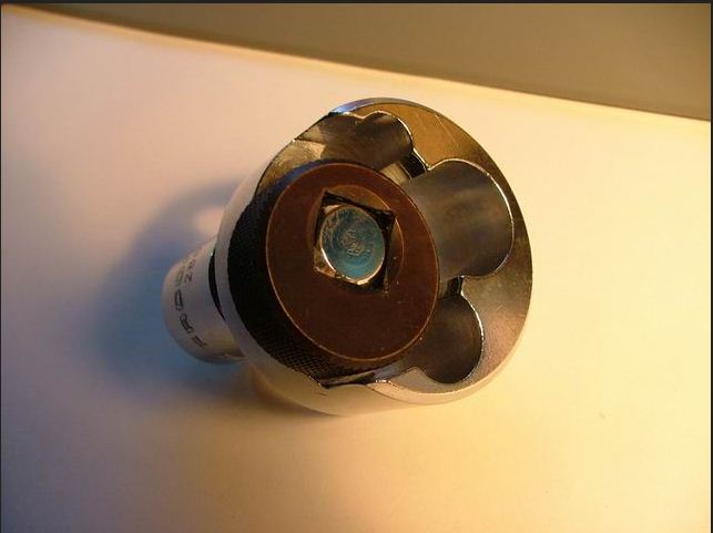

une clé à goujonner c'est comment?

Message  Invité Ven 27 Jan 2012 - 23:24
Lulu 21 a écrit:Bonsoir
à+ Lulu
ça ressemble à un gros écrou au centre il y a un trou , à la périphérie du trou il y a des lobes en forme de grosses virgules , quand on toune la clé des aiguilles se coincent entre la partie cylindrique de l'écrou et le fond du lobe , suis je clair .......( Jean yanne '' le permis de conduire '' sur you tube .

Message  le pat Sam 28 Jan 2012 - 15:14
salut tout le monde
entierement d'accord avec Lulu , juste pour rajouter que la partie cylindrique (fin de filet) sert de butée pour bloquer le goujon.
Sinon , pour la clé a goujonner c'est pas terrible , ça marque le filetage donc a eviter (ecrou et contre-ecrou , c'est mieux) a la rigueur pour degoujonner et si on change le goujon .
A+ patrice

Message  la bricole Dim 29 Jan 2012 - 10:45
voilà ce qu'est une dégoujonneuse à rouleau :
goujon / tige filetée 2012_042
goujon / tige filetée 2012_043
goujon / tige filetée 2012_044
