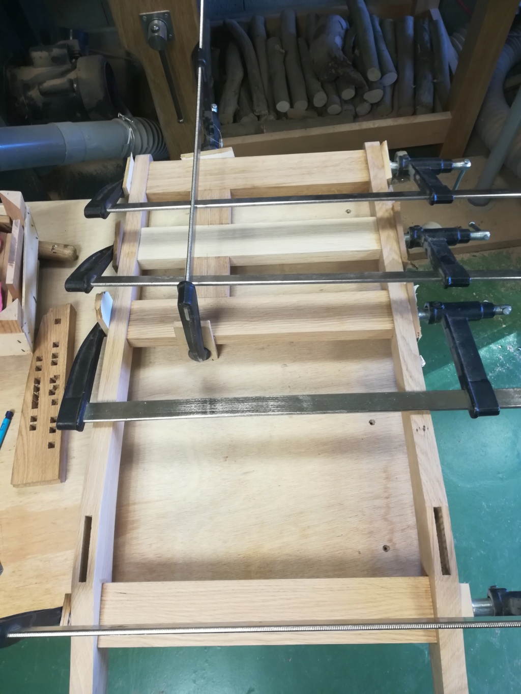

Re: Des chaises pour ma salle à manger, le retour
Pas beaucoup d'avancées hier, because...voir un autre sujet
Aujourd'hui, j'ai pu avancé un peu:
Montage à blanc, Vérification de l'horizontalité:
Collage:
Différence par rapport au pied:
Pour la deuxième chaise, j'ai cette fois j'ai 0,1° de différence avec la référence.
Je laisse prendre et je déplacerait pour faire les deux suivantes.
Bonjour à tous:
Voici où j'en suis:
Derrière, en merisier, la prototype de l'année dernière.
Non, c'est pas fini
Elles sont légèrement bancales (d'après mes filles, c'est ma marque de fabrique) donc faut que je rattrape.
Je vais mettre aussi des petits patins dessous.
Par contre, je dois aimer le ponçage, j'ai recommencé!
En fait, hier soir, j'ai trouvé que le toucher n'était pas celui d'un verni. Pas assez lisse.
Pourtant, j'ai fait ressortir les fibres à l'éponge, j'ai égrené entre les couches
Donc, re égrenage ce soir.
Ce n'est pas la première fois que je ne suis pas content d'un rendu, pourtant je suis les recommandations.
Cette fois, j'ai utilisé du V33, mat profond. Heureusement, comme ça, j'ai pu reponcer après la dernière couche.
Oui, je sais, c'est pas comme ça qu'on fait.
Des idées? Des solutions?

Personne n'a une idée du pourquoi mon verni n'était pas lisse?
Retour rapide à l'atelier pour le côté bancal.
Seulement deux étaient vraiment à reprendre, un petit coup de ponceuse stationnaire a suffit.
Petits patins collés, elles sont fonctionnelles!
Bonjour Marco et tous,
Elles sont vraiment très réussies tes chaises
Au niveau du confort d’assise qu’est ce que ça donne ?
Quel genre de patin as tu posé aux pieds ?
Et avec le V33 c’est lisse maintenant ?
Jacques
Merci Jacques.
Pour le confort, je trouve que c'est bon.
J'avais le proto de l'année dernière pour m'en assurer, j'ai réduit l'épaisseur de mousse: 25mm sont suffisants (et sinon l'assise faisait trop massive).
Les patins, c'est juste des patins tissus qu'on trouve dans les bacs à quelques euros qu'il faudra que je change régulièrement.
Le toucher est maintenant lisse; j'ai tout reponcé au 240 et je n'ai pas mis de nouvelle couche.
Ça fait une finition très mate.
Si je n'aime pas, après quelques temps, je mettrai une dernière couche mais peut-être d'un autre verni.
bonsoir a tous
très belle réalisation marco
pour le vernis après égrenage tu souffles bien
michel
Merci Michel.
Après égrenage, j'ai tout nettoyé au chiffon.
Au fait,
Je suis allé voir les vendeurs du rayon pour dire que j'étais pas satisfait du résultat et que je voulais comprendre pourquoi.
Après explication de ce que j'ai fait et que le rendu visuel était bon, le gars a conclu que c'était normal pour du mat de pas avoir un toucher lisse.
Mouais.
Entre "pas lisse" et granuleux, y'a quand même une marge.
