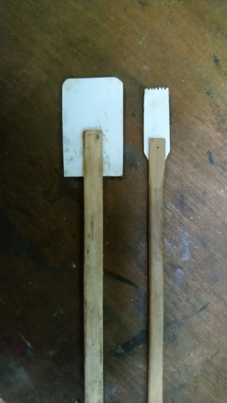

sangten a écrit:salut
je n'utilise plus le pinceau que pour les tenons/mortaises.
Pour tous les autres collages, je me suis fait des raclettes de différentes largeurs en découpant un bidon de 5l en plastique. Exeunt les pinceaux
Même motif, même punition.
Biberon pour colle à bois pratique ? - Page 2 Dsc_0310
Et pour les nettoyer il suffit de les tordre quand c'est sec.

Message  sangten Dim 2 Juin 2019 - 18:08
les miennes ne sont pas aussi sophistiquées. Pas de manche, mais plus longues. Et sans dents.
C'est vrai que pour le nettoyage, c'est vachement pratique. Pas besoin de faire tremper dans l'eau. On tord, on tire, et c'est tout neuf.

Message  manuz Dim 2 Juin 2019 - 22:11
à vous lire, j'ai fait un test avec un bout de lino, un bout d'emballage pvc
ça fait un bourrelet qui est constamment devant et on est toujours obligé de repasser un peu pour étaler homogène le film de colle
bilan : je préfère le pinceau qui étale ( surtout si on a mis un peu de colle partout au gluebot ) sans accumuler
