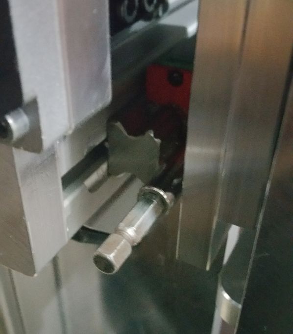

j'ai acheté ce kit "HIWIN Ensemble pistolet à graisse 120ccm" chez sorotec pour entretinir ma cnc ( https://www.sorotec.de/shop/Profi-Fettpressen-Set-120ccm-6796.html )
Pour graisser la vis à bille pas de soucis l'embout correspond.
![Comment faut il entretenir sa CNC et avec quel produit ? Kit_111](https://i.servimg.com/u/f27/19/73/78/14/kit_111.jpg)
![Comment faut il entretenir sa CNC et avec quel produit ? Kit_210](https://i.servimg.com/u/f27/19/73/78/14/kit_210.jpg)
![Comment faut il entretenir sa CNC et avec quel produit ? Kit_311](https://i.servimg.com/u/f27/19/73/78/14/kit_311.jpg)
![Comment faut il entretenir sa CNC et avec quel produit ? Kit_312](https://i.servimg.com/u/f27/19/73/78/14/kit_312.jpg)
Par contre pour les patins je ne trouve pas mon bonheur dans ce kit.
![Comment faut il entretenir sa CNC et avec quel produit ? Kit2_111](https://i.servimg.com/u/f27/19/73/78/14/kit2_111.jpg)
![Comment faut il entretenir sa CNC et avec quel produit ? Kit2_211](https://i.servimg.com/u/f27/19/73/78/14/kit2_211.jpg)
Faut il retirer le petit écrou du patin et y insérer un graisseur ?
![Comment faut il entretenir sa CNC et avec quel produit ? Entret13](https://i.servimg.com/u/f27/19/73/78/14/entret13.jpg)
Merci d'avance.

Le machin à bout sphérique de l'avant-dernière photo à droite convient très bien.
Reste à le raccorder à la pompe à graisse.

Ce n'est pas un écrou, c'est le graisseur lui-même ; il te faut l'embout pointu (conique) et il faut le maintenir plaqué contre le graisseur pendant que tu pompe de l'autre main.

bonjour tlm,
j ai essaie les différents embouts et aucun ne marche.
la graisse ressort sur les côtés et ne rentre pas dans les patins.
est il possible de changer le graisseur par un autre type ?
avec quel outil retirer ce graisseur vu le peu de place pour l enlever ?

Re: Comment faut il entretenir sa CNC et avec quel produit ?
Le problème avec tous ces graisseurs c'est qu'il faut être pile en face pour que ça marche et en plus il faut la bonne viscosité, pas facile.
Gort- je prends du galon

Le problème de la pompe à pousser, c'est qu'il faut être bien aligné avec le graisseur, et sur la BZT, ce n'est pas possible ; il faut une pompe qui puisse se manier d'une seule main de façon à avoir l'autre de libre pour plaquer le cône sur le graisseur, et je pense qu'un raccord souple serait préférable qu'un tube rigide.
Tu est sûr de ne pas t'être trompé ? ... la mienne n'a fait que 3Km par axes depuis que je l'ai (c'est dans Mach3 que tu a vu ça ?) et je crois qu'en environ 1 an, JP n'avait fait qu'un Km.
http://www.metabricoleur.com/t9616-graissage-cnc#182690
Pour changer les graisseurs, c'est pas gagné ; les graisseurs comme ceux des VàB ne semblent pas descendre en dessous de M6 ... et sur les patins c'est du M3 !
J'avais fait une bidouille en impression 3D ; malheureusement, je me suis basé sur un profil de guide qui n'était pas le bon, de plus quand j'ai cru essayer, j'ai vu que JP avait remplacé les graisseurs par des vis, donc j'y ai mis de coté n'ayant pas envie de faire des acrobaties pour les remonter (les cotés et l'arrière de la machine ne sont pas accessibles).... et j'ai oublié
l'idée était de faire une pièce qui servirait de raccord en L entre un graisseur standard comme ceux des VàB et le graisseur cuvette ; clipsée sur le guide et éventuellement maintenue en place en déplaçant l'axe pour bloquer l'arrière de la pièce contre le châssis. (j'ai une pompe à 2 mains)
L'idée en images.
L'idée en images.
