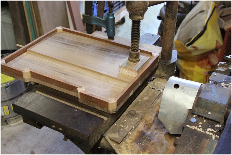

Je vais encastrer ces dessus dans les caissons de chaque systener.
Pour ce faire, je vais les feuillurer à l'aide de la def sous table et d'un gabarit fixé au double face sur le parement des dessus.
La lunette va servir de doigt qui sera en appui sur le gabarit.

il me reste à équarrir les zones qui n'ont pas été usinées.

L'épaisseur du dessus est de 25 mm. Pour l’alléger je vais enlever à la def sous table une partie de celui-ci.
![Systeners pour Dames - Page 4 Img_6813](https://i.servimg.com/u/f58/14/06/76/55/img_6813.jpg)
Comme j'ai commencé à partir du milieu du plateau.
J'ai usiné la première rainure en poussant le plateau avec ma main droite.
Puis ayant diminué la distance entre les joues de la def et la première feuillure, je ne pouvait pas continuer mon usinage comme à la première passe. Car la fraise aurai travaillée en avalant. Pas bon, DANGER.
Donc je me suis mis du coté gauche de la def sous table et j'ai poussée ma pièce avec la main gauche.
Mais une photo vous en dira plus.
en 1: première passe.
de 2 à 6 : passes suivantes et sens contraire de l'usinage.
![Systeners pour Dames - Page 4 Img_6814](https://i.servimg.com/u/f58/14/06/76/55/img_6814.jpg)
Ayant gardé 2 plots de sécurité, pour anti basculement, je les amène au rabot à hauteur du fond de l'usinage.
Les 2 flèches verticales à hauteur de la flèche horizontale.
![Systeners pour Dames - Page 4 Img_6815](https://i.servimg.com/u/f58/14/06/76/55/img_6815.jpg)

Le couvercle étant maintenant indépendant, je vais m'attaquer à la fixation de la poignée.
J'ai plusieurs solutions.
Les faire à la volée. Je ne suis pas assez sur de moi pour réaliser ce genre d'exploit.
M'aider d'un guide pour perçage verticaux. Bien que j'en possède un, sa précision n'est pas assez bonne.
Ma mortaiseuse sur la D/R me semble plus appropriée. Sa table en fonte et sa rigidité sont garantes de la précision des perçages que je veux obtenir.
Le Ø est de 6mm, car j'ai plein de ronds, venant d'imprimantes, de ce diamètre. Et ils n'ont pas l'air de rouiller.
J'ai quelques mèches de ce diamètre également.
Mais lorsque je les ai montées sur le mandrin et fait tourné celui-ci; Surprise, la mortaiseuse tourne à gauche.
![Systeners pour Dames - Page 4 Img_6222](https://i.servimg.com/u/f58/14/06/76/55/img_6222.jpg)
Donc, j'ai commandé 2 mèches sur le net. Une de 6 mm et une de 8 mm.
Avant de percer, j'immobilise la poignée en respectant un jeu de 1 mm entre le fond de la poche, 1 mm entre la poignée et les bords verticaux qui entourent celle-ci. Je la bloque également avec une cale légèrement conique entre le point de son arc le plus haut et le bord de la poche.
![Systeners pour Dames - Page 4 Img_6827](https://i.servimg.com/u/f58/14/06/76/55/img_6827.jpg)
Après un réglage, disons laborieux et très minutieux, je procède au perçage.
Ce réglage pourrai faire l'objet à lui tout seul d'un post.
Mais comme cela est spécifique à ma bécane et à ses défauts, cela ne servirai qu'à ceux qui ont ce genre de mandrin sur leur R/D et je crois n'en n'avoir point vue sur le forum à ce jour.
Feignant comme je suis, je n'ai pas diminué la vitesse de rotation de la R/D, soit 6000 t/mn.
Cela impliquait le repositionnement du moteur principal de la R/D. Au moins une journée pour crée un glissement du support avec système de tension de la courroie plate + une demie journée pour repositionner le tout et cela pour des perçages qui m'ont pris que 20 minutes.
3000 t/mn de vitesse de rotation aurait été plus appropriée, bien que cette vitesse de rotation me semblent encore trop rapide.
Mais en faisant de très petites passes en profondeur, je devrait éviter la surchauffe de la mèche.
![Systeners pour Dames - Page 4 Img_6828](https://i.servimg.com/u/f58/14/06/76/55/img_6828.jpg)
![Systeners pour Dames - Page 4 Img_6829](https://i.servimg.com/u/f58/14/06/76/55/img_6829.jpg)
Sans rien démonter, je fini le perçage à la perceuse portative. Le guidage de la mèche sur au moins 60mm, guide parfaitement la mèche de 6 mm, qui elle tourne à droite.
J'ai pris des mèches à métaux, car je me suis rendu compte qu'en bois de bout, le coulage du perçage est moindre avec ces mèches.
![Systeners pour Dames - Page 4 Img_6830](https://i.servimg.com/u/f58/14/06/76/55/img_6830.jpg)
![Systeners pour Dames - Page 4 Img_6831](https://i.servimg.com/u/f58/14/06/76/55/img_6831.jpg)
Les axes en acier sont passé en bois de tourillon (hêtre). Plus faciles à couper à la scie et à affleurer au ciseau à bois.
Et visuellement plus discrets. Et moins lourds.
![Systeners pour Dames - Page 4 Img_6833](https://i.servimg.com/u/f58/14/06/76/55/img_6833.jpg)
![Systeners pour Dames - Page 4 Img_6832](https://i.servimg.com/u/f58/14/06/76/55/img_6832.jpg)
![Systeners pour Dames - Page 4 Img_6834](https://i.servimg.com/u/f58/14/06/76/55/img_6834.jpg)
Je passe un petit congé de 2mm sur le pourtour interne (la poche) et externe du couvercle ainsi que sur certains angles de la poignée.
Je fini au ciseau à bois les angles des congés qui n'ont pas pu être usinés à la def.
![Systeners pour Dames - Page 4 Img_6835](https://i.servimg.com/u/f58/14/06/76/55/img_6835.jpg)
Et comme après chaque usinage, je ponce au 180 puis 240.
A suivre
Dominique
